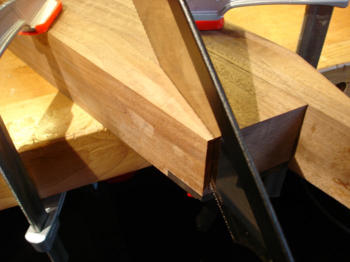

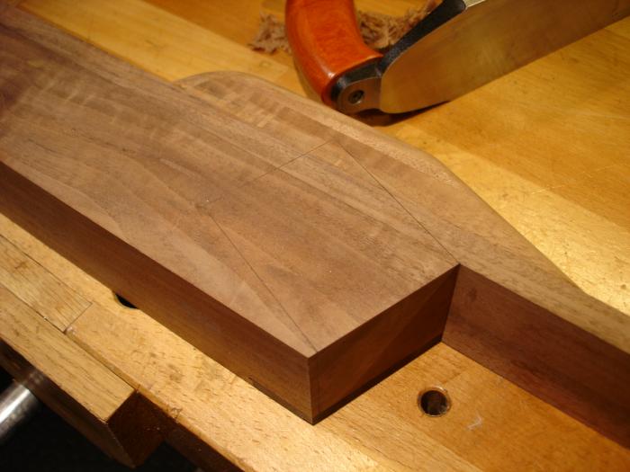

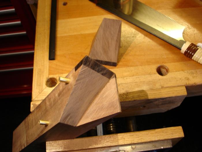

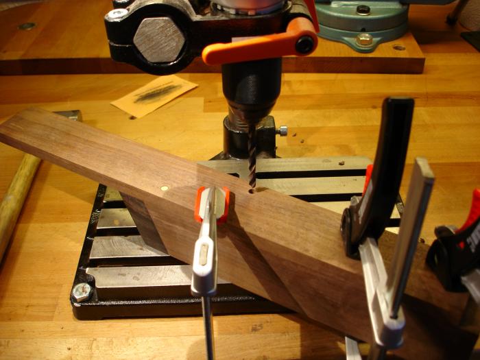

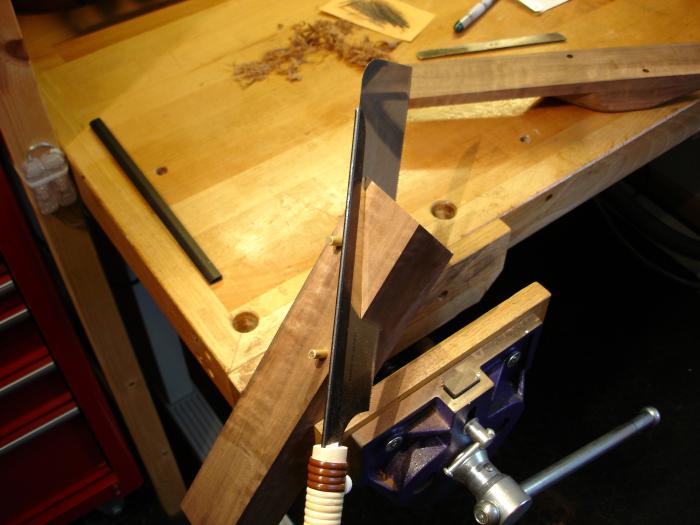

Bilder vom Bau *MIT BILD*
Beitrag von Alexander Frey »
[In Antwort auf #143015]
vielen Dank für die positiven Rückmeldungen!

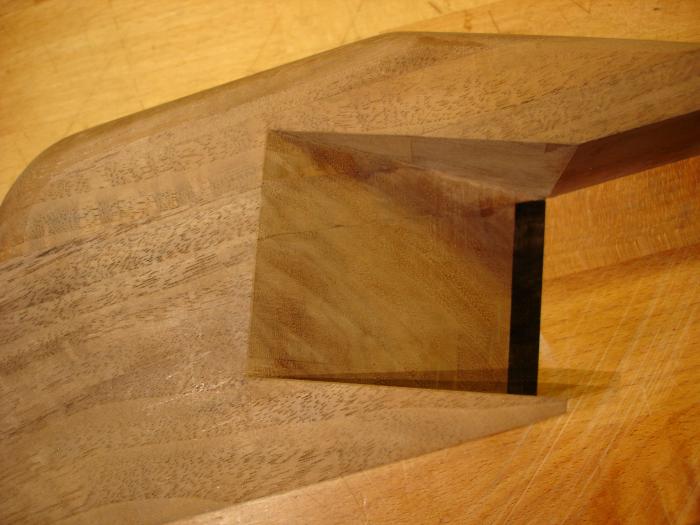

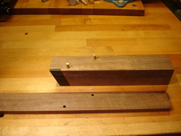

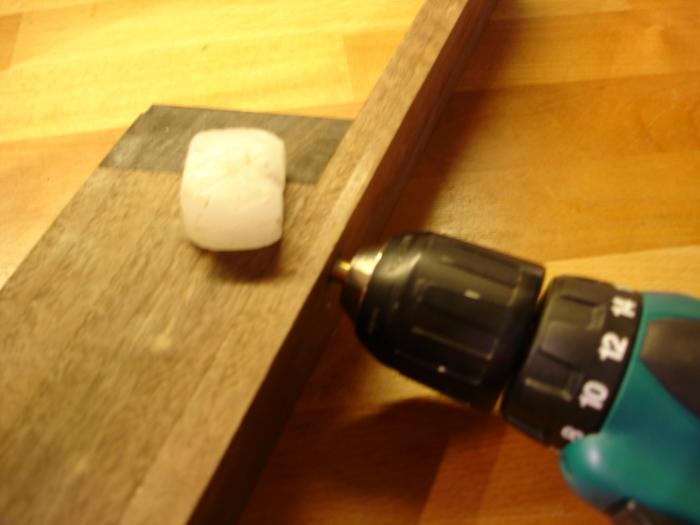

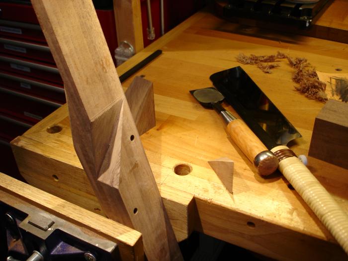

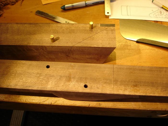

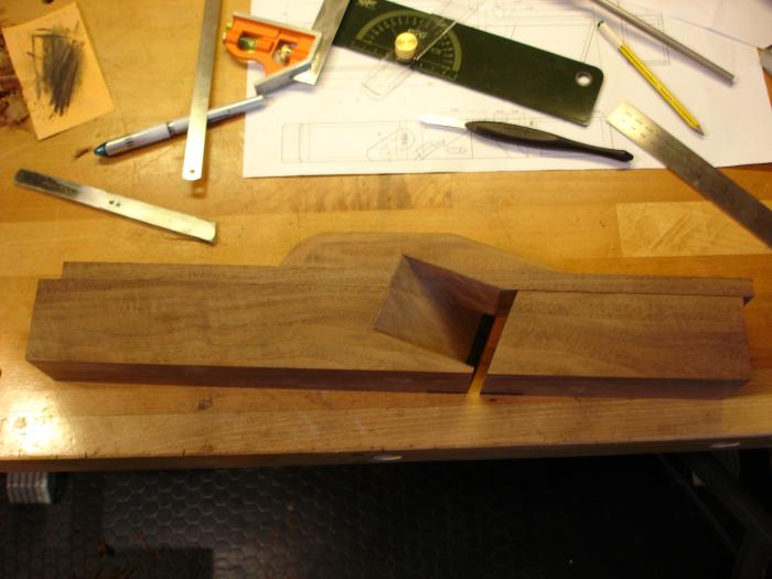

Nach Rückfragen anbei noch ein paar Bilder vom Bau, speziell des schräg gestellten Hobelbetts. Ich hoffe das ist soweit selbsterklärend.
@Robert: Der Hauptgrund war dass ich eine konstante Breite (Standard 54mm) im Führungsbereich der Stoßlade erreichen wollte, unabhängig vom Arbeiten des Holzes und vom Abrichten der Hobelsohle.
Damit muss die seitliche Führung der Stoßlade nicht verstellt werden, auch wenn mal der Schleifklotz von Veritas verwendet wird.
Außerdem ist ein Kunststoff Gleitbelag auf der Stosslade bei dem es bezüglich Reibung kein großen Unterschied macht zu einer Holz-Gleitsohle.
Und natürlich ist das zusätzliche Gewicht und der tiefe Schwerpunkt zu nennen. Sicher aber alles Geschmacksache, eine Holz-Gleitsohle könnte genauso verwendet werden.
Alexander
