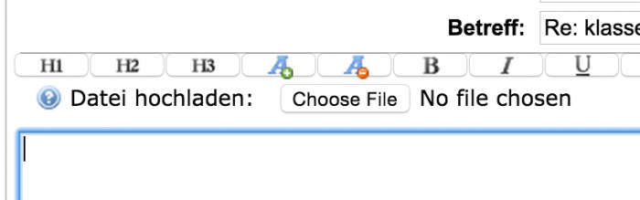

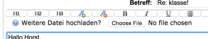

Hallo Horst.
Ich verstehe Pedder's Antwort so, dass Du mit der Methode ein Bild hochzuladen mehrere Bilder hochladen kannst durch Wiederholung der gleichen Schritte.
Bei mir sieht das erst so aus:
Und dann beim zweiten Mal so:
