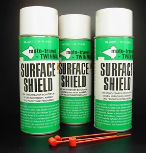

Surface Shield *MIT BILD*
[In Antwort auf #141334]
ich benutze schon seit Jahren für meine Hobel Surface Shield. Es wurde für das Jet Age und für Space Travel Components entwickelt.
Messing und Messingverbindungen werden nicht angegriffen und es harzt oder klebt nicht.
Es funktioniert auch für Bikes.
Gerd.
