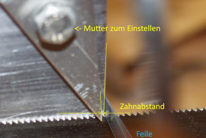

Re: Bezahnungsvorlagen zur Sägenherstellung *MIT BILD*
Das ist eine - oft gesehene - Methode.
Einfacher hingegen finde ich die Methode mit einer kleinen Vorrichtung aus etwas Alu-Resten (hab ich seinerzeit irgendwo im Netz aufgeschnappt.. ich glaub, es war sogar ein Forumsmitglied von hier), wie auf dem Bild zu sehen:
1) Man macht den ersten Strich mit der Feile (oder auch 2)
2) Den dreieckigen Zahn setzt man in diese erste Kerbe, dann feilt man mit der Feile am rechten Rand der Vorrichung die nächste Kerbe
3) Den dreieckigen Zahn in die zweite Kerbe setzen und die dritte wieder am rechten Rand der Vorrichtung feile... und so weiter...
Die Zahnteilung wird durch den Abstand der Spitze des dreieckigen Zahns zum Rand der Vorrichtung (einstellbar mit der Mutter).
Man macht damit nur die erste Kerbe... das Fertigfeilen der Zähne macht man dann ohne Vorrichtung.
Das Bild ist übrigens etwas irreführend, da ich hier die Vorrichtung in ein fertiges Sägeblatt gesetzt habe.
