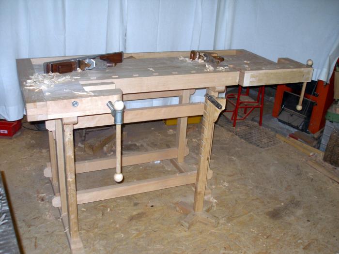

Re: Holz f. Hobelbank (Esche/Buche) *MIT BILD*
Beitrag von Gerd Fritsche »
Hallo Oliver,
ich habe für meine Hobelbank Buche genommen,
und bin sehr zufrieden.
Es ist, wie man sehen kann eine Bank mit deutschen Zangen und im Groben nach den Skizzen von Frank Klausz.
http://www.workbenchdesign.net/frankbench.html
Viel Spass beim Bauen
Gerd.
