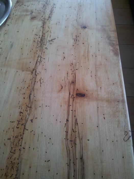

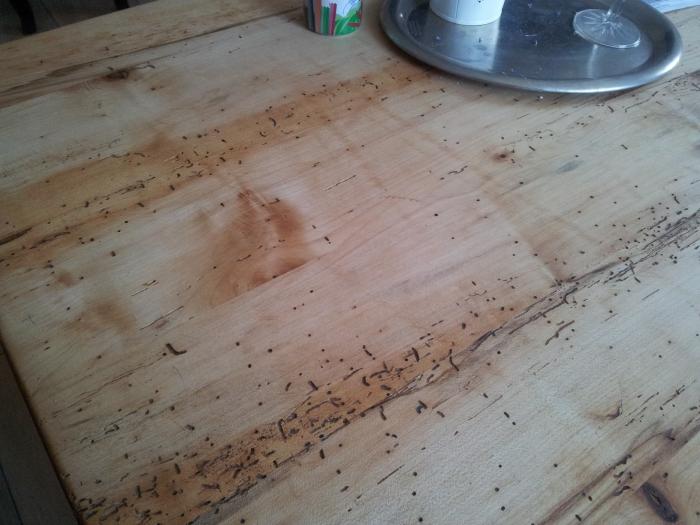

Re: Sideboard bauen- Planungsfragen *MIT BILD*
Beitrag von Andreas Schilling »
Hat jemand eine Idee was das für Holz sein könnte ? Ich würde die Platte obendrauf auch gerne passend zum Couchtisch machen, hab aber leider keine -ahnung was das sein könnte.
Ralf Scholz
Beiträge: 37
Registriert: Mo 20. Aug 2012, 14:57
Beitrag von Ralf Scholz »
Sieht von hier aus wie Pappel.
Ulrich Leimer
Beiträge: 480
Beitrag von Ulrich Leimer »
Hallo Andreas,
oder Birke..
Udo N.
Beiträge: 192
Beitrag von Udo N. »
Ihr könnt mich jetzt auslachen, aber auf den ersten Blick hätte ich auf Buche getippt.
Gruss Udo
Beiträge: 1757
guude,
stockige Buche oder Birke mit Insektenbefall, weiß geölt oder mit weißer Lasur gewischt.
Gut Holz (in diesem Fall nicht ganz wörtlich gemeint!) J.
Andreas Schilling
Beiträge: 26
Registriert: Sa 9. Mär 2013, 11:13
Also das war früher mal ein Esstisch, der einen Riss in der Platte hatte und rötlich lasiert war. Nach dem Abschleifen habe ich die Gratleisten entfernt und den Riss ausgesägt und die Platte wieder verleimt und die Gratlisten gekürzt. Da mir das Holz so gut gefiel habe ich die Platte nur farblos geölt. Vom Geruch und der Maserung kenne ich das Holz nicht. Der Tierbefall ist lange her und hat für mich einen gewissen Charme. Und da das geplante Sideboard im Selben Raumstehen soll wäre es toll wenn ich ähnliches Holz verwenden könnte.
Buche ist es nicht . Pappel könnte sein aber ist dies nicht zu weich? Es ist schon ein wenig härter. Aber das Beispielbild in meinem Buch "Die Nutzhölzer"von Emil Rau könnte hinkommen mit Pappel, oder Birke.
Grüße Andreas
Beiträge: 1757
guude,
Idee! Europäischer Ahorn! Da bin ich mir recht sicher.
Schnittholz in der Qualität zu bekommen dürfte nicht einfach werden.
Gut Holz! J.
Andreas Schilling
Beiträge: 26
HAllo,
also Ahorn könnte auch sein - jetzt wirds schwierig. Der Großvater meiner Frau war Schreiner hier im Dorf, ich würde auch aufgrund der Einfachheit des Tisches auf heimische Hölzer tippen.
