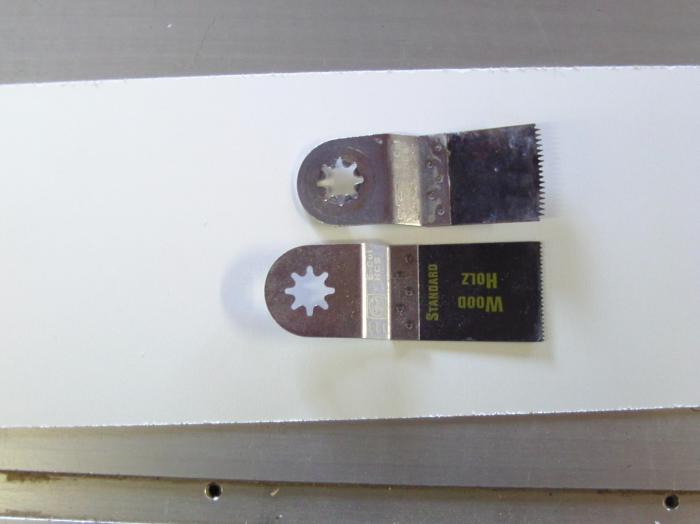

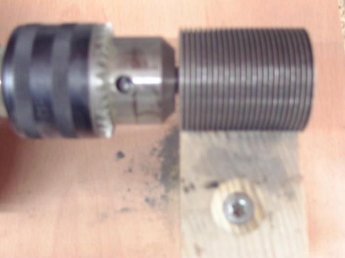

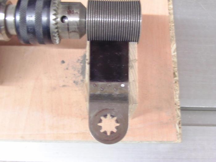

Die von dem Herrn Wenziker angesprochene Schärfvorrichtung habe ich vor anderthalb Jahren bestellt.

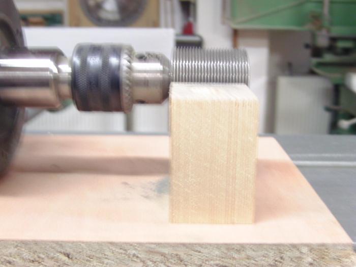

Anfangs habe ich noch freihand mit der Bohrmaschine geschliffen, jetzt habe ich das Ding an einen ausgeschlachteten Kompressormotor gehangen und hab mir einfach ein Klötzchen als Sägeblattauflage davorgeschraubt.
Ich find das Dingen prima: Wenn das Blatt nicht mehr schneidet, spann ich es gar nicht aus, sondern halte die Maschine zwei Sekunden an die Walze, geht. Von keine Zähne mehr, auf Zähne, ca. 15 Sekunden.
Ich hatte vor zwei Wochen nochmal eine Bodenlegebaustelle, hatte das Gerät dabei und war froh drüber. Türfutter kürzen heißt auch immer im Driet rumsägen und ständig stumpfes Blatt.
Ich schränke ich die Blätter nicht wie empfohlen und entferne auch nicht den Bart an der Unterseite.
Wie lange dies Schärfding hält, weiß ich nicht, mal schaun.
Grüße aus Siegen, Jörg

Re: Fein Mulimaster - Sägeblatt schärfen ?? *MIT BILD*
ja, gerne kann ich Bilder von meinem Teststand zeigen, wenn ich es denn hinkriege. Es ist natürlich alles schon in feinster Vollendung ...
Naja, ich hoffe ich komme demnächst mal dazu es vernünftig zu verbauen, die Funktion ist aber schon auch auf Baustelle gegeben.
Und, meine Güte, die Photos kann ich nicht besser und das liegt glaubich nicht nur an der Kamera, sorry.
Grüße, Jörg

Schärfmaschinchen *MIT BILD*
Hallo Johannes,
das Gerät bring ich mit nach Darmstadt, dann kannst du das mal testen.
nee, mit feinem Anspruch hat das in der Tat nix zu tun.
Wenn die Sägen von Pedder und Klaus Paco de Lucia sind, sind die Multimaster dann eher Motörhead.
Aber sie machen ihren dreckigen Job gut.
Und da ich wirklich nur in unschönem Material damit säge und der Schnitt so schmal ist, rauchts sehr schnell.
Und da bin ich halt froh, das ich flott wieder scharfe Zähne habe.
Gruß, jörg
