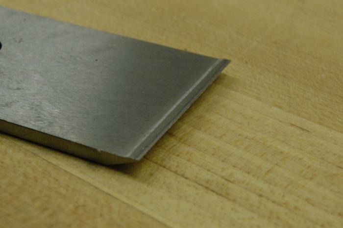

Re: Spanbrecher -- Winkel? *MIT BILD*
Schönen guten Morgen in die Runde,
der Spanbrecher ist ja immer so ein Thema für sich. Wohl auch ein Grund, warum ich die Flachwinkler so gerne mag...
Ein sehr interessantes Video rund um den Winkel, beim Spanbrecher ist hier zu finden (wurde hier auch schon mal gepostet): http://giantcypress.net/post/23159548132/this-is-the-full-version-of-the-video-created-by
Das ist zwar in einer Sprache, die - ich - nicht im Ansatz verstehe. Mit den Untertiteln wird es aber nachvollziehbar und ist höchst interessant.
Friedrich hat's auch schon angesprochen. Wichtig ist, dass zwischen Spanbrecher & Eisen kein Lichtspalt ist. Bei den paar Spanbrechern, die meine Hobel haben, poliere ich das Eisen auch bis hoch zum 8.000 Stein. Das hat sich bewährt (der Span gleitet dann wesentlich leichter drüber). Meine LN Hobel haben diese "modernen" Spanbrecher (d.h. nicht gekrümmten). Da kann ich gar nicht soviel schleifen - denn dann sind sie schlicht hinüber. Ich schleife an denen mittlerweile eine 30 Grad "Fase" an - und lass sie dann aber in Ruhe. Damit erreiche ich bei auch sehr hartem Holz (z. B. kan. Ahorn) eine sehr gute Standzeit. Mit 25 Grad ist mir der Spanbrecher ständig "umgebogen".
Tom
