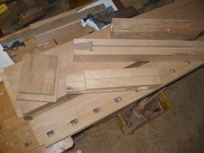

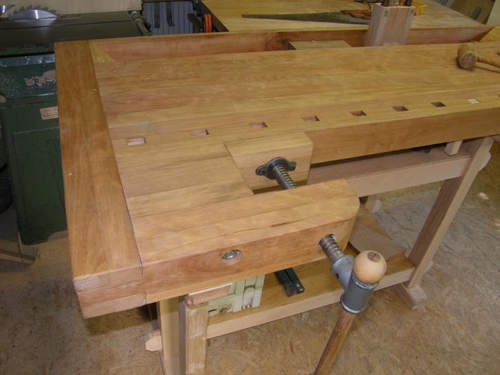

Re: Endkappen an Buchenleimholz *MIT BILD*
[In Antwort auf #137605]
Hallo Jörg,
ich habe es so gehalten wie an meiner ca 100 Jahre Hobelbank. Die Federn sind 20 mm hoch und die Endkappen werden nicht verleimt sondern nur mit den Schrauben gehalten. Verleimt ist nur die Bankplatte.
Die Endkappen sind 100 x 100 mm, da ich kein so starkes Holz hatte, zusammengeleimt.
Gerd.
Hallo Jörg,
Gerd.
- Beiträge: 3390
Re: Nicht Kappe, Hirnleiste!
[In Antwort auf #137610]
Die Feder an der Platte meiner Bank ist bei ca. 75 mm Plattenstärke 35 mm stark, die Leiste selbst so knapp 50 mm. Auf der linken Seite so dickwie die Platte selbst, auf der rechten Seite wegen des Twin Vises aber 180mm hoch.
Gib den Langlöchern noch 2-3 mm mehr.
Wenn ich also eine solche Leiste mit quadratischem Querschnitt von 54mm Kantenlaenge machte (abgeleitet von der Plattendicke) und eine sagen wir 15mm tiefe und 20mm breite Nut hineinschnitte, waere das angemessen dimensioniert? An der Bankplatte waere dann eine entsprechende Feder. Die Leiste dann anschrauben mit Rundloch nahe der vorderen Plattenkante und Langloch hinten. Wie lang sollte dann so ein Langloch sein? +/- 5mm bei 60cm Laenge der Hirnleiste?
