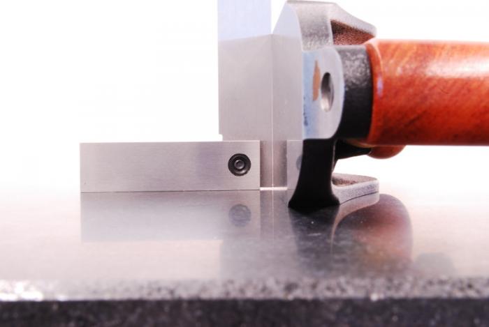

Ich hatte den Hobel auf die rechte Wange gelegt und dann den Winkel zur Sohle gemessen - das ist ja auch auf meinen übermittelten Bildern zu sehen. Da wird die Winkelabweichung viel deutlicher - und das ist ja auch das Problem bei Einsatz in der Stoßlade.
Hallo Manfred
Für diese Meßvorgänge hat sich die Veritas-Methode inzwischen als Standard etabliert, da die externe Referenzfläche, die die Hobelsohle im gesamten berücksichtigt und die Seiten in Bezug auf diese Referenzfläche mißt, praxisnah ist. Innerhalb der Hobelsohle selbst können sich immer Abweichungen ergeben, aber diese sollen ja keine Rolle spielen. Je nach Anordnung findet man immer was: wie Friedrich in einem anderen Beitrag dieses Threads schon sagte: die absolute Rechtwinkeligkeit gibt es nicht.
Ich bin Deinem Wunsch nachgekommen und habe den Hobel in der gleichen Lage mit Winkel nochmals fotografiert:
Man sieht einen Spalt, jedoch ist es nicht möglich, einen 0,04 mm Fühler (nochmals: das ist 1/25 mm!!) zwischen Winkelschenkel und Hobelsohle dazwischen zu bringen. Einen dünneren Meßfühler habe ich nicht, sonst hätte ich das probiert.
Wenn das nicht reicht, muß man selbst Hand anlegen, das was man mit vertretbarem Aufwand machen kann zu diesem Preis hat Veritas gemacht.
Für einen geübten Metaller kein Problem, für alle anderen schwierig.
Dieter

Ggf. könnte ich mit Lehren bis zu 0,01 mm aushelfen, aber ich denke, das Bild zeigt deutlich - es ist nicht notwendig!

die Planheit der Sohle kann man mit Platte und Winkel aber nur messen, wenn man den Hobel
auf die Seite legt, sonst sieht man etwaige Dellen ja nicht. Ein konkaves Maul würde ja einfach verschluckt.
Was die Seite angeht: Vielleicht sollte man lieber seinen Veritas Hobel nehmen, um den Winkel zu justieren? :o)

jetzt bleibt mir nur, für Deine sorgfältige und vorbehaltlose Prüfung zu danken. Wenn der Hobel jetzt zurückkommt, weiss ich jedenfalls, warum. Tut mir leid, dass ich Kollegen verunsichert habe, aber das hast Du überzeugend ausräumen können.
Jetzt sitze ich hier und grübele, wo das Problem liegt. Meinen Anschlagwinkeln (ich nehme immer 2) muss ich trauen, aber vielleicht habe ich die Toleranzen unterschätzt ... ich werde hier nochmal akribisch nachforschen und muss jedenfalls meine Stoßlade so unterfüttern, dass ich auf den realen rechten Winkel am Werkstück komme.
Also schick mir den Hobel zurück, gern auch auf meine Kosten.
Danke! und Gruß
Manfred

ist das Beste was man mit "Bordmitteln" machen kann. Die Granitplatte ist dann "Hilfsbezugselement" (heißt wirklich so), muß natürlich weitestgehend fehlerfrei sein, eine Granit- Meßplatte erfüllt diese Anforderung sicher, ein gefräster oder plangeschliffener Maschinentisch geht zur Not auch.
Genau so einen Winkel wie Manfred eingesetzt hat besitze ich auch, meiner ist nicht wirklich rechtwinklig und darf nur noch auf dem Bau ran.
Eine wirklich vollständige und eindeutige Messung des Winkels zweier Flächen zueinander ist nur auf einer Messmaschine möglich, die die Flächen scannt. Damit fangen wir hier aber besser nicht an ;-)
