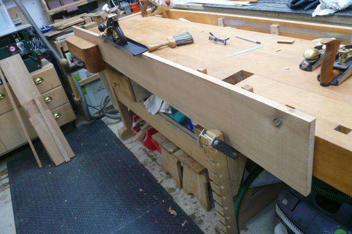

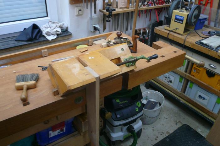

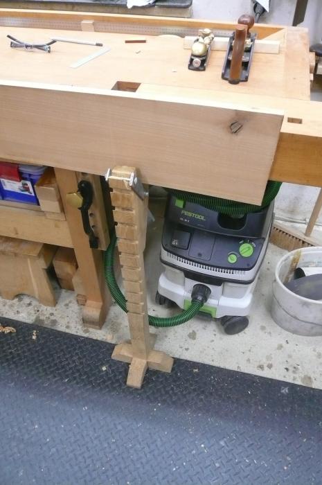

Re: Twin - Einbau
Der Einbau einer klassischen Hinterzange dürfte kaum komplexer sein als der Anbau eines Twin Vises. (Hats hier schon mal jemand ausser mir gemacht?) Das hängt u.a. damit zusammen, dass beide Spindeln in horizontaler und gleichzeitig(!) vertikaler Achse genau parallel laufen müssen. Weicht einer der Winkel auch nur gering vom anderen ab, wird die Zange nach einen gewissen Weg, der von der Grösse der Abweichung abhängt, klemmen. (Es ist aber noch mehr zu beachten.)
Durchhängen entsteht erst bei sehr weit ausgefahrener Zange. Da ist die Gefahr aber grösser, dass einem das Teil auf die Füsse fällt, wenn man die Spindeln aus den Muttern dreht. Um davor gewarnt zu werden habe ich die letzten Zentimeter der Gewindetnuten mit roter Signalfarbe gefärbt. Sobald Rot aus der Mutter ragt - Stop!
Rot =Stop!
Die Führungsrohre verhindern zuverlässig ein Abkippen der Spindeln und halten teils den Dreck ab. (Sorry - unscharfe Aufnahme!)
Das Helle ist der ausziehbare Beiladen-Boden.
Bernhard

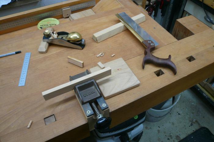

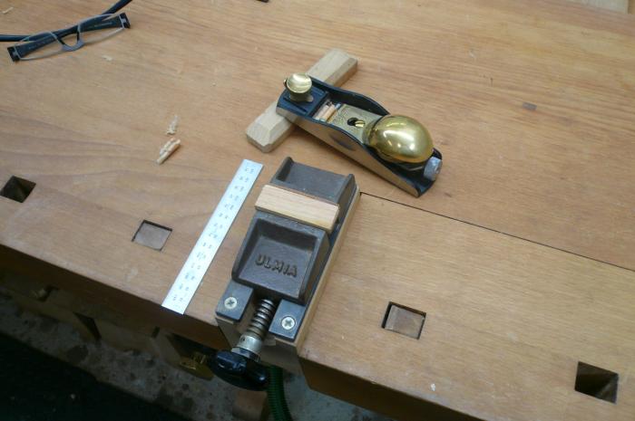

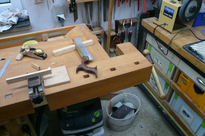

Angeregt durch Uwe habe ich noch einmal gesucht und gefunden. Es ist ein kleiner schnuckeliger Schraubstock, der aus der guten alten Ulmia Zeit stammt und genau in die Hinterzange passt. Er ist bei mir etwas in Vergessenheit geraten, aber für manche Dinge hilfreich.
Hier beim Hobeln von kleinen Teilen.
Hier beim Ablängen von kleinen Teilen:
Wieder besonders wertvoll der Ablageplatz auf der rechten Seite.
Hier ist die gute alte Ulmia Stoßlade im Einsatz. An einem Stirnholz wird mit einem LN Flachwinkelputzhobel gearbeitet. Der guten Ordnung halber, dieses Foto habe ich gestellt, da ich die Stoßlade ausrangiert habe. Mein Bestoßbrett ist genauso gut und viel schneller einsatzbereit.
Rechts die Ablagefläche und man kann schön von vorne arbeiten. Sollte man sich für eine Endzange entscheiden, ist es hilfreich, wenn man auch von der Seite arbeiten kann. Auf den Fotos kann man erkennen, mir fehlt der Platz dafür.
