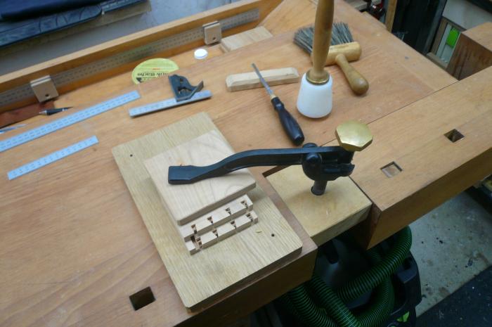

Liebe Holzfreunde,
wie gewünscht und versprochen, hier einige Arbeitsschritte, die man sehr gut mit einer klassischen Hinterzange erledigen kann. Keine Situation ist gestellt. Die Fotos stammen allesamt aus den Bauprojekten, die man auch auf meinem Blog verfolgen kann.
Zuerst ein klassischer Aufbau, den ich bei jeder Schubladenzinkung nutze. Durch die geöffnete Hinterzange wird das zu zinkende Brett gepannt. Um nicht in die Platte zu bohren, nutze ich einen Hilfsklotz. Ganz wichtig für mich als Rechtshänder, die Werkzeuge können rechts abgelegt werden. Dies ist bei einer Endzange natürlich nicht möglich.
Aber der entscheidende Vorteil ist, man stemmt genau über das rechte Vorderbein und somit werden die Schläge schön abgefangen.

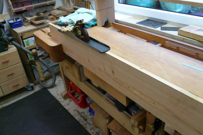

Es ist ja bekannt, dass ich von der klassischen Hinterzange nicht so viel halte wie andere. Es geht mir da immer so wie mit Dampfloks - schön anzusehen, schon seit Jahrhunderten erprobt - nur hat sich die Welt auch weuterentwickelt. Mal ein paar Photos, wie man auch arbeiten kann - meiner Auffassung nach sogar effizienter.
Brett schräg einspannen. Welchen Winkel hätten wir denn gerne? So oder so rum?
Brett an der Vorderkante spannen? Dazu brauchts eigentlich gar keine Hinterzange:
Langes Brett - 200cm
Kurzes Brett - ca. 85cm
Für die Eisenfraktion :-)
Was brauchts dafür?
Eine Lochreihe....
Einen (oder mehr - je nach Gusto) runden Bankhaken
Der kann auch in der beweglichen Backe des Twin Vises sitzen
....und wers ganz wild treibt, kann sogar damit spannen - muss aber nicht sein!
en detail
Auch Krummes geht
....und wer möchte kann aufgrund der hohen Schürze auch so nochmal sichern, damit das Werkstuück an die Kante gedrückt wird
Stemmen überm Gestellbein? Aber gerne - kein Problem!
Löcher für Niederhalter muss man nicht zusätzlich "einklemmen, die sind eh ausreichend da.
Die Sache mit dem Ablegen des Werkzeugs bei einem Rechtshänder hat mich schon interessiert, da ich selber ein ziemlich extremer Rechtshänder bin. Warum ist mir das nie als Einschränkung aufgefallen? Offenbar ganz einfach deswegen nicht, weil es für mich kein Problem darstellt, mein Werkzeug in der Beilade oder auf der linken Seite abzulegen und wieder zu greifen. Aber es geht auch anders.....
Stemmen überm Bein mit massenhaft rechter Ablagefläche
Da meine Bank eine 18 cm starke Front hat, federt die Vorderkante praktisch an keiner Stelle - auch wenn man mittig zwischen den Gestellböcken arbeitet. Die Hinterkante zur Beilade hin ist ja ebenfalls stärker, so dass die vordere Plattenhälfte eine Art "U" darstellt.
Eine der besten Anwendungen des Twin Vises: Spannen mit mehreren Bankhakenreihen. Man kann....
..... einfach mal einer Tür eine neue Unterkante verpassen, ohne auf abenteuerliche Spannakrobatik zurückgreifen zu müssen. Zweite Wahl wären meine 2,50 Meter langen Rohrzwingen, aber das Spannen auf der Bank geht flotter.
Bretter verleimen ist einfach. Bas Bild ist nur ein Beispiel, da ist aktuell kein Leim im Spiel aber ich denke man kann erkennen, wie es funktioniert. (Leider ist ein Brett zu kurz und optimal abgerichte sind die Bertter auch nicht - die kamen einfach aus dem Fundus.
Aufräumen müsste man auch mal wieder!
Bernhard
Beiträge: 1088
Sehr schön Rolf,
Beitrag von Bernhard »
dass Du uns einmal Deine Arbeitsweise zeigst. Auch wenn die Bilder nicht aus einem laufenden Arbeitsprozess zu sein scheinen, möchte ich gerne kommentieren:
Keine Frage, kann man in der Twin-Vise, aber wo lege ich dann als Rechtshänder die Säge, die Beitel oder den Klüpfel hin. Übergreifen ist angesagt und das finde ich nicht ergonomisch. In der Regel habe ich beim Zinken zwischen 3 und 6 Beitel im Einsatz. Mit Klüpfel wären das bis zu 7 Teile.
Jetzt bist Du aber flugs auf die linke Seite gewechselt. Ich sitze auch gerne beim Stemmen. Ich fürchte bei Dir ginge das nicht so gut, wegen der Vorderzange, die mit Knien nicht so gut harmoniert. Und halten die ziemlich kleinen Klemmen das Brett wirklich?
Das hat nicht nur mit der Schürzen- oder Plattenstärke zu tun. Nach meiner Kenntnis ist es wichtig, die Schläge über eine starke Platte in direkter Linie über das Vorderbein abzufangen.
Spannen direkt auf der Hobelbank? Davon kann ich nur dringend abraten. Grundsätzlich ist es schon vorteilhaft, dass man beide Seiten der Leimfuge sieht. Das ist hier nicht gegeben.
Was ich richtig gut finde, ist die Breite und Länge der Hobelbank. Allerdings hätte ich 2/3 und 1/3 unterteilt. Weniger gut finde ich die vielen Löcher, wo neben Schmutz das ein oder andere Teil (Schraube etc.) durchfallen kann. Statt der Schürze habe ich lieber meine beiden Schubladen für Kleinigkeiten, die ich ständig benötige.

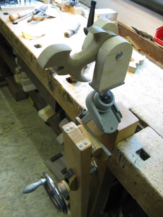

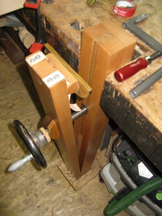

Hallo Bernhard,
die Hinterzange habe ich noch etwas moifiziert. Ein Bankknecht hat seinen Platz gefunden, der nach langer Zeit nun ein fester Bestandteil ist. Er wird in der Hinterzange festgestellt und ich möchte ihn nicht missen. Trotzdem würde mich eine Roubo sehr interessieren, die ich dann als Egänzung verwenden würde. Ein Neubau eines stabilen Werktisches steht im nächsten Jahr an.
Ich stelle zur Erklärung mal ein Bild der Konstruktion ein
Das ist der fertige Bankknecht.
Und hier ein Bild von der derzeitigen Verwendung.
Aber gerade die Fixierung von langen Hobelteilen hat den Bankknecht sehr nützlich werden lassen. Ich möchte nicht mehr auf ihn verzichten.

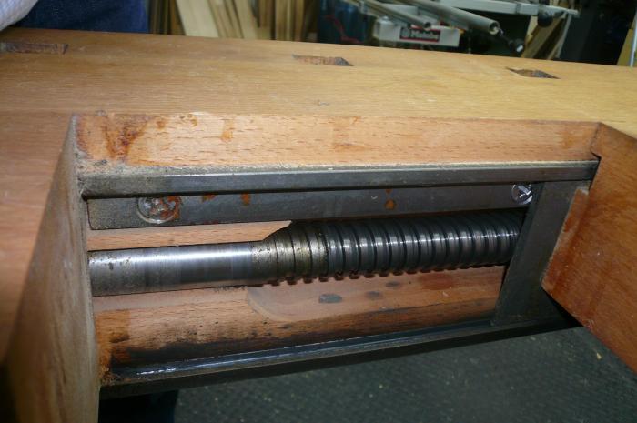

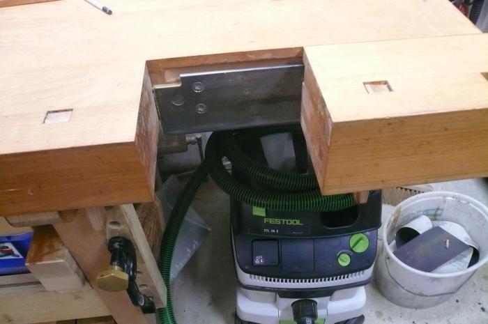

Beiträge: 1088
Spindelstärke *MIT BILD*
Hallo Rolf,
vielen Dank, die sah mir dünner aus und ich hätte Angst, dass mir die Spindel bei ausgezogener Zange durchhängt. Als Vergleich die Hinterzange der "alten" Ulmia mit der sehr soliden Führung aus Metall, übrigens mit identischer Spindelstärke.
Einmal von vorne:
Dann von hinten:
Bei den Fotos wird auch klar, dass es sich bei der Hinterzange um eine komplexe Angelegenheit handelt, die vielleicht nicht jeder und schon gar nicht Anfänger auf Anhieb meistern. Da ist man geneigt, eher eine einfachere Zange einzubauen.
