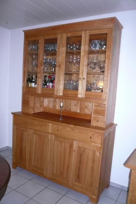

Bernhard
Beiträge: 1088
Re: Gewürzbord ausgeliefert *MIT BILD*
Beitrag von Bernhard »
[In Antwort auf #137279]

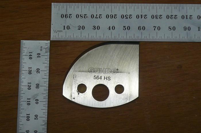

Hallo Dietrich,
vielen Dank. Auf Deiner nächsten Fahrt nach Schweden kannst Du das Teil im Original sehen. Leider finde ich jetzt nicht mehr die Rechnung für das Messer. Aber dann mache ich Dir einfach ein Foto:
Ich hoffe, das hilft Dir.
Das ist im übrigen dasselbe Messer für diesen Schrank:
Für diesen Schrank habe ich das Messer im übrigen gekauft. Wie man sieht, man kann mit der Höhe gut spielen.
Bernhard
Ulrich Leimer
Beiträge: 480
Re: Gewürzbord Gesimsprofil
Beitrag von Ulrich Leimer »
Hallo Dietrich,
lt. Katalog Guhdo müsste das ein Messer für den 50er Kopf sein, der Radius hier 35 mm, und HSS!
Gruß Uli
Dirk Baltzer
Beiträge: 138
Wohnort: 61476 Kronberg
Beitrag von Dirk Baltzer »
Hallo Bernhard,
auch mir gefällt das Schränkchen außerordentlich gut. Die Verarbeitung ist wie immer erste Klasse und motiviert für neue Taten (und für genaueres Arbeiten meinerseits - baue gerade den "folding Adirondack" von Lee Valley&Veritas).
Wie hast Du den Bogen in das Gesims bekommen? Hast Du das runde Messer wie einen (Schab-) hobel eingesetzt oder benutzt man es wie eine Ziehklinge?
Leider kann ich Deine Doku nur über die Eingabe eines Google-Passworts öffnen. Muss ich mich da anmelden oder gibt es noch einen anderen Trick?
Dirk
Beitrag von Timob. »
[In Antwort auf #137246]
Hallo Bernhard,
tolle Arbeit. Die Idee gefällt mir sehr gut.
Es besteht nun überhaupt kein Unterschied mehr zwischen der Qualität der Küchenausstattung und der deiner Werkstatt.
Timo

Bernhard
Beiträge: 1088
Danke Timo,
Idee ist nicht ganz von mir, sondern von Garrett Hack. Ich habe lediglich abgeändert.
Und von Qualitätswerkzeug verstehst Du ja einiges.
Bernhard
