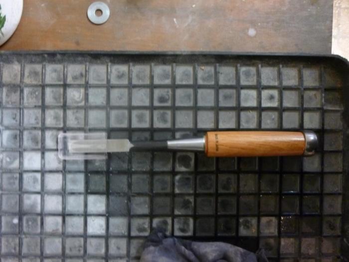

So kam das Stemmeisen an:

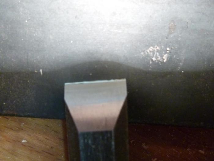

einige Ausbrüche, die aber nach dem dritten Schärfen verschwanden

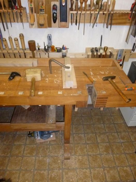

der Stemmplatz

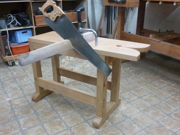

die fertige Sägebank - hierfür wurden die Löcher gestemmt
