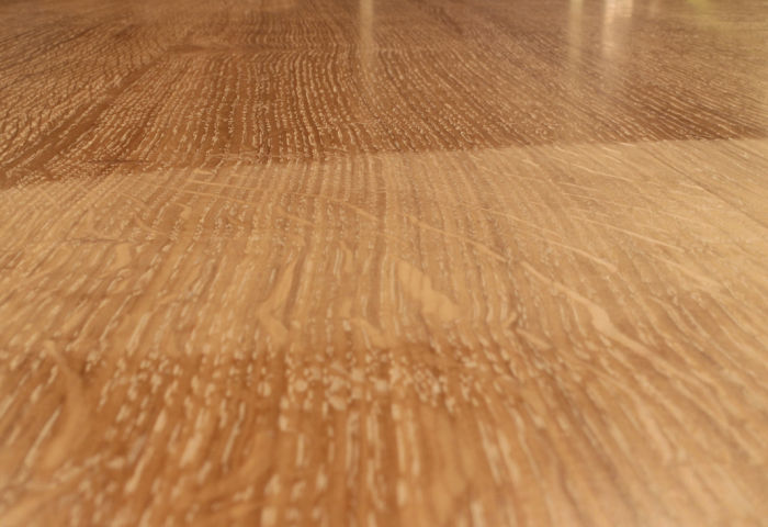

Tisch noch keinen Tag alt und schon das Finish hin *MIT BILD*
[In Antwort auf #135934]
eigentlich wollte ich in diesen Tagen voller Stolz den Tisch präsentieren, den ich gebaut habe. Stattdessen habe ich schon mein erstes Problem und frage mich, was ich falsch gemacht habe. Über die Frage des "Warum?" hinaus würde ich mich natürlich um so mehr über Hinweise freuen, was ich jetzt tun kann, um die Situation zu retten:
Ich habe die Oberfläche der Tischplatte (Holz ist Europäische Eiche) bis 240-Körnung geschliffen. Anschließend habe ich zwei Lagen osmo Hartwachsöl High Solid Weiß, transparent (Nr. 3040) aufgetragen (jeweils nach 20-30 Minuten gründlich abgenommen). Als weitere "Schutzschicht" habe ich osmo Hartwachsöl High Solid Farblos, seidenmatt (Nr. 3032) aufgetragen und ebenfalls nach ca. 30 Minuten abgenommen. Die letzte Schicht habe ich Montag abend aufgetragen, Dienstag abend haben wir die Tischplatte auf das Gestell gelegt und Mittwoch mittag (heute) scheint die obere Schicht durch warme oder feuchte Gegenstände recht stark zerstört worden zu sein. Wir haben warme Teller (auf doppelt gelegte Baumwollsets) auf den Tisch gestellt oder eine warme Auflaufform auf einen Topfuntersetzer aus Filz. Ich wüsste gerne, ob die von mir gewählten Hartwachsöl-Produkte für einen Esstisch überhaupt geeignet sind. Ist die Temperatur das Problem? Es scheint auch zu Schäden zu kommen, wenn einfach nur Feuchtigkeit im Spiel ist. Wasserränder bilden sich schon nach relativ kurzer Zeit obwohl die Produkte angeben, gegen Wein, Bier, Cola, Kaffee, etc widerstandsfähig zu sein und gemäß DIN 68861-1A keine Wasserfleckenbildung zuzulassen. Ich bin ziemlich enttäuscht und ratlos.
Ah, jetzt kann ich auch den Button "Datei hochladen" sehen und hänge ein Bild der Schadstelle an.
Ich freue mich über Eure Hilfe. Danke.

- Beiträge: 1672
Re: Tisch noch keinen Tag alt und schon das Finish
Hallo Bastian,
ja sowas ist ärgerlich - ABER mit zunehmender Anzahl an Macken wird Dein Tisch immer schöner werden. Ich kenne die Osmo-Produkte nicht und ich bin auch kein Freund von Wachs-Produkten für Tischplatten, da Wachsprodukte entweder Wasserempfindlich sind oder einen hohen Anteil chemischer Hilfsprodukte beinhalten. Andererseits werden die Widerstandswerte von Wachs, Öl und Lackprodukten in der Regel erst nach einer Durchhärtezeit von 2Wochen - 4Monaten erreicht. Aber als Trost das Holz Deines Tisches ist nicht beschädigt, sondern nur die Oberflächenbehandlung und das wird man in einem Jahr nicht mehr sehen.
Also lass Dich nicht unterkriegen.
martin
Hallo Bastian,
ohne mir jetzt die Mühe zu machen, im Keller auf meinen Osmo Produkten nachzulesen, schien mir schon beim Lesen die Abfolge der Schichten als sehr kurz.
Ich habe unsere Küchenarbeitsplatte auch ähnlich behandelt und meine, deutlich längere Ablüftzeiten verwendet zu haben. Was sagt die Gebrauchsanweisung?
Ich meine mich zu erinnern, das die Produkte mit Waschbenzin löslich sind, vielleicht läßt sich so noch etwas retten.
martin
