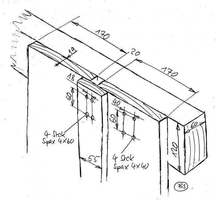

Ich kenne den Verbund als Kriecher-Decker-Schalung und in der Praxis vor allem aus Schweden. Da sind auch noch richtige Kreuzschrauben verbeitet, die ich lieber mag, als Pozdrive.
Wie hast Du die Querbalten befestigt? Am stehenden Balken überplattet?

Dein Carport sieht wirklich gut aus. Ich verstehe nur nicht, warum Du alles mit der Hand reindrehst,
was spricht denn gegen einen Akkuschrauber? Bei mir eines der meist gebrauchten Elektrowerkzeuge.
Ach ja, das untere Bild verstehe ich nicht so ganz, warum immer vier Schrauben in quadratischer
Anordnung? 4,5mm an Stelle von 4mm Schrauben sind für den Außenbereich etwas besser geeignet,
da sie besser packen. Wenn die Bretter richtig arbeiten, ziehen sie eine 4mm Schraube leicht aus dem
Holz. Das habe ich an meinem Carport festellen müssen, ist allerdings Lärche.

Was mir auffiel: Du hast am Kreuzungspunkt von Riegel und Schalung pro Brett 3-4 Schrauben eingedreht. Hast Du keine Anst, dass die Bretter reissen könnten? Ich habe damals EINE Schraube mittig im Brett verwendet und in den Latten auch nur eine. Der Rand der Bretter wird durch die Latten festgehalten. So können die Bretter mit dem Wetter arbeiten, ohne dass Risse drohen. Hält schon seit Jahren Sonnenschein, Regen und Sturm stand.

Schraubenanordnung: Ich habe eine Unterkonstruktion aus wenigen dicken Riegeln, also in ziemlich großen (eigentlich zu großen) Abständen. Darum habe ich die Bretter mit je 4 Schrauben (in der Mitte des Brettes) fester auf die Fläche des Riegels gezogen, in der Hoffnung dass sie sich dann nicht so sehr krummziehen. Und auch die Abdeckleisten mit jeweils 4 Schrauben: damit sie fester sitzen und die Bretter besser andrücken. Ich habe mal eine Zeichnung gemacht:
Ich habe keine Angst, dass die Bretter die Schrauben rausziehen, dass ist labberige dünne Fichte, mit Lärche nicht zu vergleichen. Bei einem ganz ähnlichen Projekt halten auch 3,5mm- Schrauben.

@ Reinhold: s. Zeichnung
