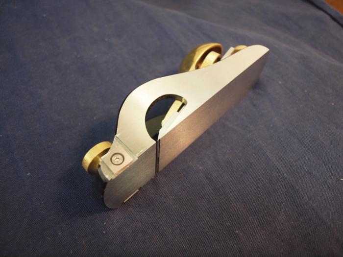

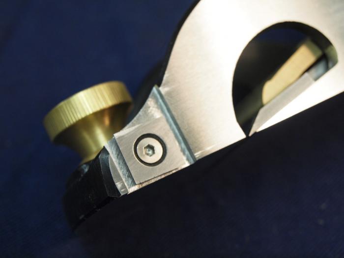

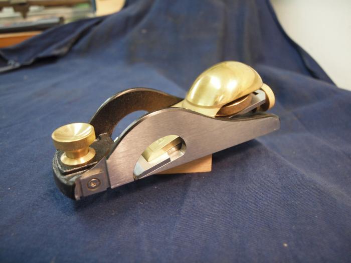

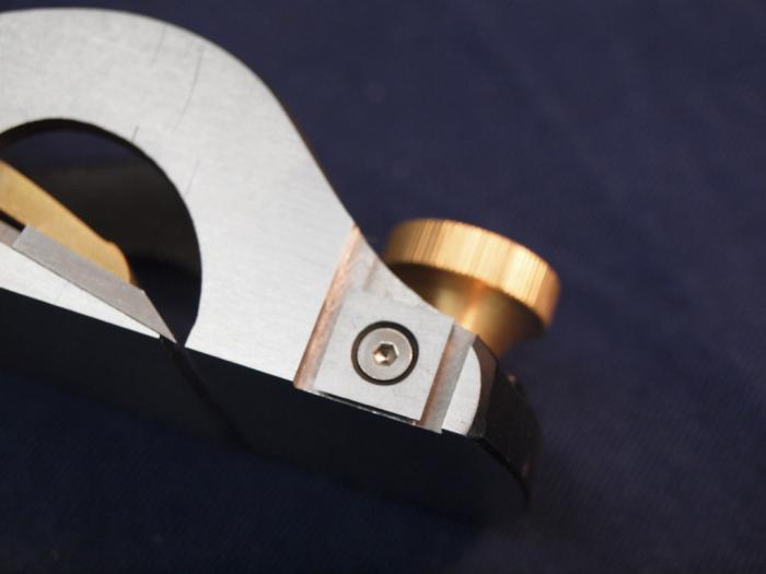

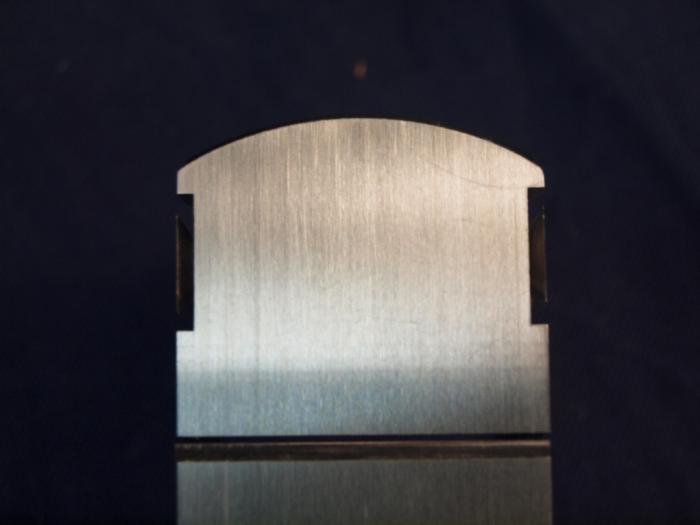

ein Falzhobel aus Metall von Juuma, den ich bei Dieter erworben habe, tut bei mir seit einiger Zeit sehr gute Dienste. Preis und Leistung stimmen.
Allerdings habe ich ihn etwas modifiziert und ihm ein Paar Vorschneider verpaßt, damit er auch quer zur Faser sauber arbeitet. Durch einfaches
Verdrehen und Festklemmen der quadratischen Schneidplättchen kann die Schnitttiefe von Null bis ca. 1 Millimeter einestellt werden, was für den
praktischen Gebrauch vollkommen genügt.
Ich muß allerdings dazu sagen, daß ich für die erforderlichen Metallarbeiten wie Fräsen und Schleifen entsprechende Möglichkeiten habe. Die
Schneidplättchen wurden nach der Bearbeitung gehärtet und auf Wassersteinen geschliffen. Auf Grund ihrer Geometrie haben die Plättchen vier
Schneidkanten, die man durch Verdrehen nach und nach nutzen kann. Daher, daß der Hobel jetzt auf jeder Seite einen Vorschneider hat,
kann er auch in allen vorkommenden Fällen links oder rechts eingesetzt werden. Zur Verdeutlichung im Anschluß ein paar Fotos von meiner Lösung.
