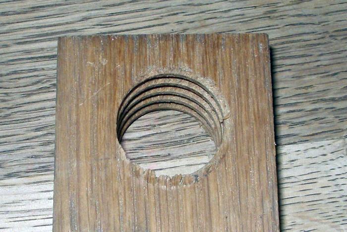

ich habe zwei alte Gewindeschneider. Der kleine 22 mm D ist von Peugeot, der grössere 32 mm D ohne Hersteller. Beide schneiden gute Bolzen- und Muttergewinde. Ich habe sie vom Flohmarkt.
Hartholz macht gute Gewinde, ich habe auch das 32er Gewinde mit dem etwas seltsam aussehenden Gewindebohrer ohne Ausrisse in Eiche geschnitten.

bei den Gewindebohrern gibt es 2 Systeme. Die billigeren arbeiten mit einer Spannut, die teureren, wie der bei Dieter, sind hohl und der Abfall beim Schneiden wandert nach innen und kann dadurch nicht das fertige Gewinde beschädigen. Zu Ergänzung es gibt noch Gewindesätze von Beall tools (diese werden in Deutschland von Starbond-europa vertriben), da wird das Aussen-Gewinde gefräst.
Zur Holzauswahl: Beim Gewindebohren muß man unterscheiden, ob das Gewinde in Querholz oder in Hirnholz geschnitten wird. In Querholz ist fast jedes Holz geeignet, in Hirnholz sieht das ganz anders aus. Hier sollte das Holz feinporig und schwer zu spalten sein, also z.B. Hainbuche, Ahorn, Buchsbaum, Flieder und viele Obsthölzer. Wärend des Gewindebohren muß um Dein Rundholz unbedingt eine Verstärkung (z.B.: 1 oder 2 Rohrschellen oder kräftiges Klebeband). Wenn Dein Design es zulässt, wäre eine bleibene Zwinge von Vorteil, zum Beispiel eine Umwicklung mit einem geleimter Faden.
