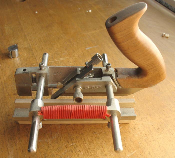

ich habe schon seit langer Zeit (lange bevor es sowas von Veritas gab) aus der Bucht einen Stanley 13052 . Hat original einen kackbraunen Plastikgriff, den habe ich durch einen hölzernen ersetzt. Ergonomisch ist er eher nicht so angenehm (die Bewicklung hilft ein wenig). Einen Vorschneider hat er nicht, konstruktiv ist der aber vorgesehen (wohl zum Hobeln von Falzen), vielleicht fehlt er nur an diesem Exemplar. Ich habe an den recht schmalen seitlichen Anschlag einen breiteren aus Mutliplex geschraubt, das ist sehr hilfreich und auch vorgesehen (Löcher für Senkkopfschrauben sind schon da).
Er ist durchaus brauchbar, vorteilhaft vor allem auch der große Griff. Der Satz Eisen ist sehr umfangreich in inch und mm. Wenn Du sowas günstig bekommen kannst, machst Du damit nchts falsch.
