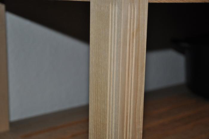

Ich besitze auch den LN-Profilschaber. Ich finde dass er sich gut führen lässt. Im Lieferumfang sind auch profillose Eisen dabei, sodaß man sich eigene Profilmotive mit Feilen herstellen kann.

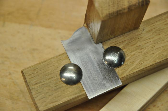

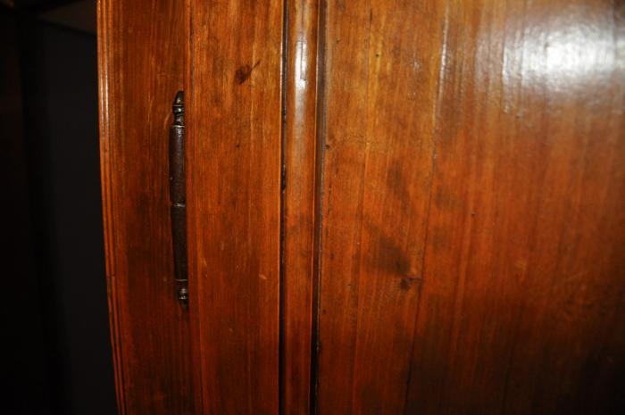

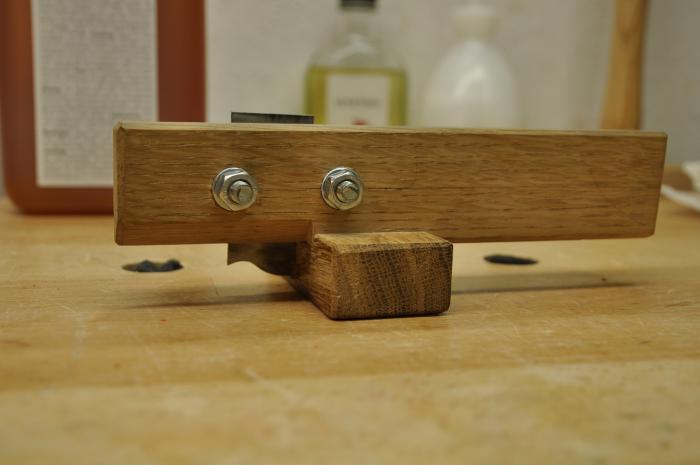

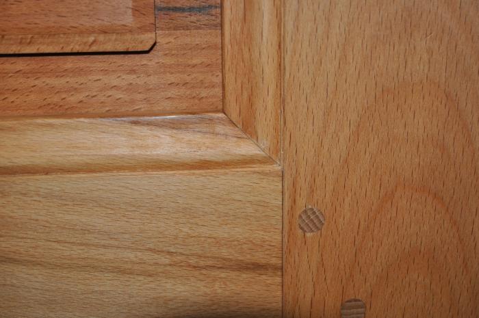

Zuhause haben wir einen alten Schrank mit einem Karniesprofil. Das gleiche Profilmotiv wollte ich für ein Türprojekt übernehmen. Leider waren die Eisen vom LN um 3 mm zu schmal. Ich habe ein Profil in ein Stück Federstahl eingefeilt und einen Halter dafür gebaut. Hatt super funktioniert.

Geschabtes Profil mit LN an einem Möbelbein
Alter Schrank mit Karniesprofil
Das gleiche Profil an der neuen Tür

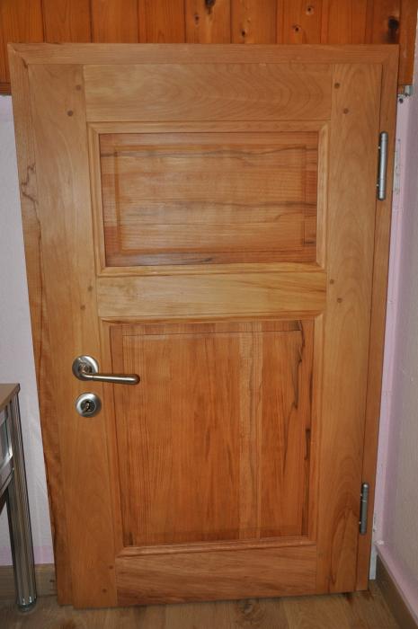

Gesamtansicht Tür
Profilschaber Eigenbau

eine schöne Tür! Welche Holzart hast du dafür verwendet?
Danke, Pierre

Hallo Pierre
Das ist Buchenholz - erst geölt und dann mit Wachs-Ölgemisch behandelt.
