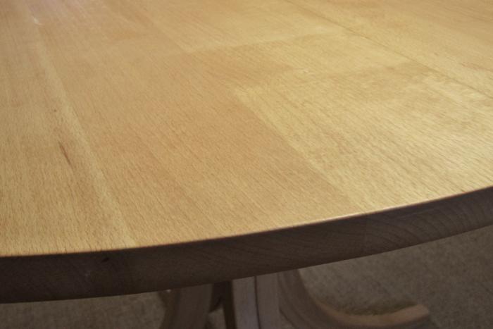

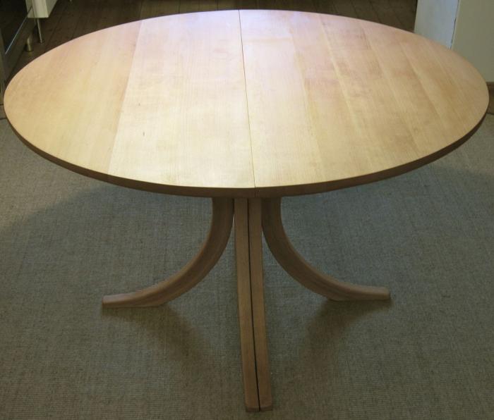

Ein dreiviertel Jahr musste vergehen, aber der Esstisch ist fertig geworden!
Ihr hattet natürlich Recht, die Eisenrohre bringen so gut wie nichts, schon beim Einschlagen in die Bohrungen, was nach dem Verleimen etwas schwer ging, sind sie verbogen wie Butter.
Der Reihe nach bin ich letztlich so vorgegangen:
1. Lamellen auf die Rohre drauf und zum Tischler damit, um auf Dicke zu hobeln (maschinell)
2. Lamellen von den Rohren abgenommen und paarweise mit Handhobel (Stanley No. 6) abgerichtet (dabei sind anfangs einige Millimeter Holz draufgegangen... ;-) )
3. mit Hilfe der Rohre als Fügehilfe verleimt
4. mit dem Stanley nochmal drübergegangen
Jetzt hoffe ich, dass die Platte gerade bleibt, auch ohne funktionierende Gratleisten.

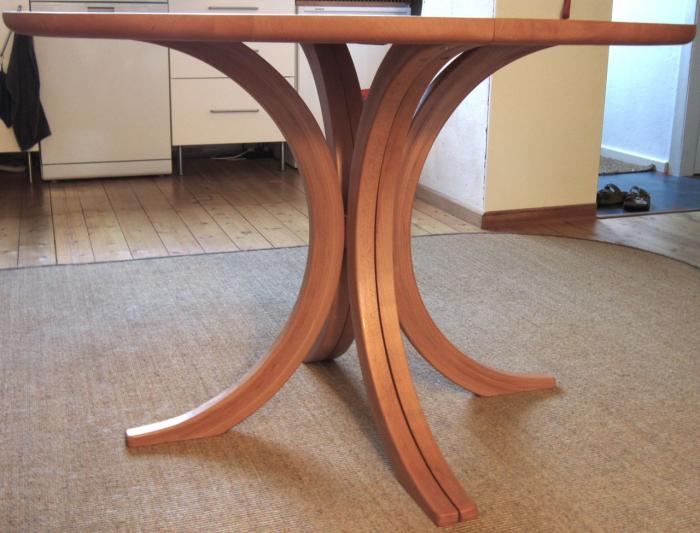

Die Beine sind übrigens aus gedämpft gebogenen 5mm-Lamellen verleimt.

Du schreibst, dass du zuerst beim Schreiner die Tischplatte auf Dicke gehobelt hast und dann noch mal von Hand abrichten. Was hast du da nach dem Dickenhobel abgerichtet, macht man das nicht vorher?
Auf dem Bild sieht es so aus, als ob der Tisch aus 2 gleichen Hälften besteht, man sieht einen kleinen Versatz in der Platte. Wie hast du die Hälften verbunden, mir fallen keine Verbindungselemente auf? Hier hätte ich persönlich eine durchgehende Tischplatte bevorzugt.

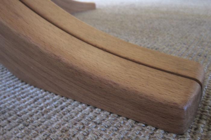

Die gebogenen Beine gefallen mir, das passt zu der runden Tischplatte. Hast du die selber in der Form verleimt?

Ich hab mir die Sache kompliziert gemacht: Nachdem ich die Lamellen mit Löchern für die Rohre versehen hatte, hat sich alles nach diesen Löchern richten müssen, da durch sie die Lamellen ja ziemlich unverrückbar verbunden werden. Ich steckte also die Lamellen zuerst auf die Rohre, um dann mit dem Dickenhobel die Oberflächen parallel zu den Rohren zu bekommen. Danach konnte ich erst abrichten, das musste genau 90° zu den Rohren erfolgen, sonst wäre der Spalt zwischen den Lamellen ja keilförmig gewesen. Nach dem Verleimen war dank der Rohre die Oberfläche schon ziemlich gut, ich musste nur an ein paar Stellen noch nachhobeln.
Der Tisch ist ausziehbar. Daher auch die doppelten Beine in der Mitte. Jede Tischhälfte kann für sich allein stehen. Zwei dicke Dübel verbinden die Tischhälften, wobei ich die Bohrungen (mit der Hand) nicht perfekt hingekriegt habe. Ich habe dann die Dübel etwas beschliffen, so dass die Tischhälften nun zwar eben zueinander stehen *können*, aber nicht *müssen*. Ich muss also die Löcher, wo die Dübel reingreifen, durch Einleimen von dünnen Holzlagen noch entsprechend verkleinern, bis die Dübel wieder passen und die Platten perfekt in einer Ebene stehen. Vielleicht fällt da noch jemandem was schlaueres ein???

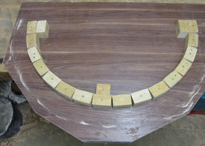

Danke! Ja, die Beine sind selbst verleimt. Erst je 10 Leisten (5mm stark) etwa 1h gedämpft, dann schnell auf die Form gespannt und 24h trocknen lassen. Dann springen sie noch etwas wieder zurück, aber nach dem Leimen folgten sie perfekt der Form (auf eine alte Küchenarbeitsplatte im Halbkreis aufgeschraubte Holzklötze). Ich war selbst überrascht, wie gleich die Beine alle geworden sind. Ach ja, der Tisch ist übrigens oval, nicht rund, aber das sieht man wegen der Perspektive auf den Fotos kaum.

wenn der Tisch von mir wäre, wäre ich jetzt 5 cm größer und würde den ganzen Tag durch die Gegend hüpfen. Der ist wirklich gut geworden.
Vorn rechts neben dem Schlitz schein aber die Platte etwas dicker zu sein? Oder ist es das Bild??
Also ganz toll. Und ich finde auch den Entwurf gut. Schön rund. Das sieht man hier ja recht selten, die meisten bevorzugen eckige Formen (auch weil es leichter zu konstrueiren ist?)
Magst Du noch Bilder mit Einlegplatte zeigen, oder ensteht die noch? Das ist bestimmt nicht leicht, die Verbindung zweimal exakt hinzubekommen, oder?

Hast du noch ein Bild von der Verleimform für die Beine. Wie, und wo hast du das selbst gedämpft? Zum Schneiden der dünnen Leisten gab es bestimmt eine Bandsäge?
Dicker ist die Platte nicht, nur sind die Hälften nicht gut zueinander ausgerichtet. Das werde ich noch verbessern, ich denke, ich werde neue Löcher bohren mit einer Schablone und neue Dübel setzen.

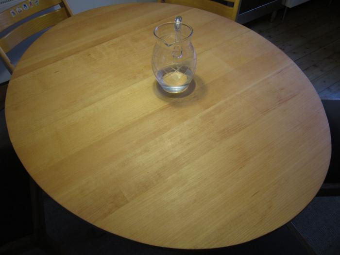

jetzt habe ich den Tisch von der Längsseite fotografiert, da sieht das Foto ganz komisch aus. Hier mal diagonal, aber statt dass der Tisch oval aussieht, wirkt die Karaffe wie falsch ins Bild geschnitten... Es lässt sich einfach per Foto nicht rüberbringen. ;-)
Mit den Dübeln hast du wohl Recht, statt lange rumzudoktern, einfach einleimen und mit Schablone nochmal ordentlich bohren.
Gedämpft habe ich die Beine in einem 100er PVC-Rohr, Deckel auf beide Seiten und einen Schlauchanschluss dran. Das ganze auf Böcke neben den Herd gestellt und ein Schlauch von einem Rohrende zum Kessel. Am anderen Ende, etwas tiefer gelegen, tropfte das Kondenswasser in einen Eimer (und austretender Dampf zeigte an, dass alles funktioniert). Hatte das erst mit einem Campingkocher versucht, aber der hatte zu wenig Leistung.
Hier nochmal die Form, habe die Holzklötze auf die Platte geschraubt und etwas abgeschliffen, damit das ganze kein Polygon ist, sondern rund:
