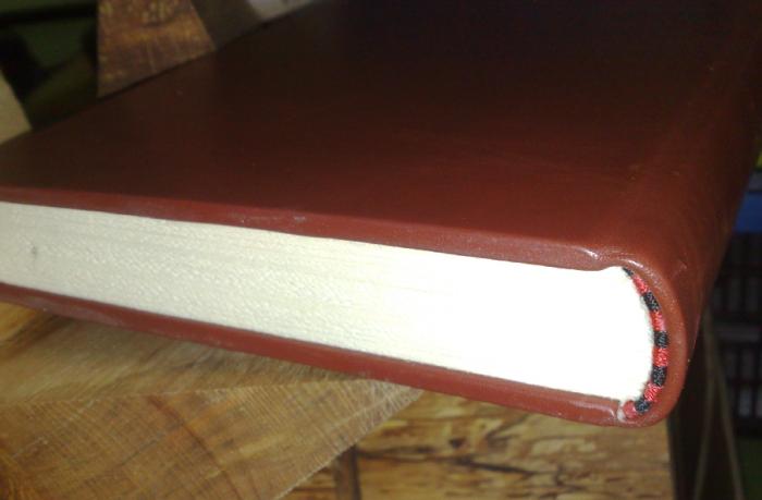

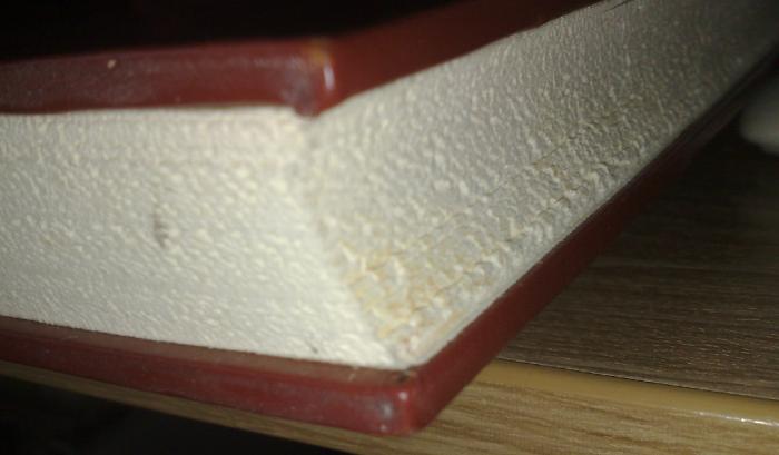

Nicht nur schneiden oder hobeln, auch sägen geht. Dieses Buch mit Ledereinband hab ich mit minimalstem Werkzeug komplett in Handarbeit gefertigt. Es braucht dazu wirklich nicht viel und die meisten hier dürften gut für's Buchbinden ausgerüstet sein, sie wissen's nur noch nicht ;-)
Den Buchblock habe ich gesägt weil er dadurch in der Optik dem von handgeschöpftem Papiere nahekommt. In der modernen Produktion werden Bücher in einem Arbeitsgang an einem Dreischneider beschnitten.
Durch Zufall bin ich an einige Bögen 90g Papier mit einer schönen Marmorierung gekommen. Zum Vergleich: Tintendruckerpapiere haben etwa 70g. So ist daraus ein Buch geworden in welchem meine Tochter die besten Koch - und Backrezepte festhält.
Gruß Peter
