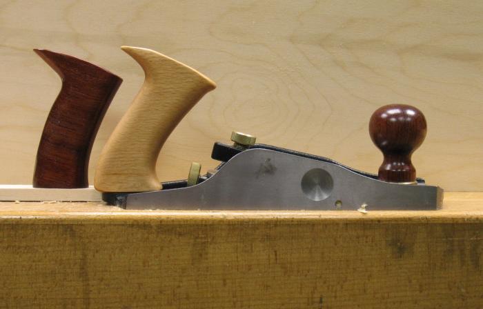

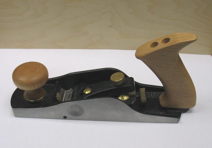

Re: Welcher Putzhobel? *MIT BILD*
Hallo Rainer,
Grundsätzlich bin ich ein Fan von Flachwinkel- Hobeln. Deren Laufruhe ist faszinierend, für schwieriges oder sehr hartes Holz gibt es wohl nichts Besseres.
Ich habe von Veritas den "Flachwinkel- Putzhobel", also die mittlere Größe, sein 8 Jahren (damals gab es nur den von den dreien).
Er hat Schwächen. Die Verstellung ist nicht feinfühlig genug, finde ich, aber damit kommt man zurecht. Der Griff steht (mir jedenfalls) zu steil, den habe ich darum irgendwann durch einen selbstgemachten ersetzt (s. Bild, Originalgriff dahinter):
und später hat mir Klaus Kretschmar auch einen niedrigern Knopf dazu gedrechselt, so fühlt er sich wirklich gut an:
Aber zum Wichtigsten: Er hobelt hervorragend. Mit entsprechend geschärftem Eisen, selbstverständlich, und eng gestelltem Maul hoble ich jedes noch so wilde Holz, im schlimmsten Fall ist die Oberfläche matt, aber einreissen tut da nichts. Ich nehme normalerseise ein Eisen mit 40° (52° Schnittwinkel) habe aber für besonders schwierige Fälle eines mit 50° (62° Schnittwinkel). Genau genommen (das zweite Eisen in Klammern): Geschliffene Fase 35° (45°), Mikrofase 40° (50°), 2. Fase 3°. Die Schneide muss leicht bogenförmig sein zum Putzen.
Der Fasenwinkel ist im Grunde völig unabhängig vom Kaufzustand, den schleift man beim Schärfen ja sowieso selbst. Beide Eisen hatten im Kaufzustand 25°, das habe ich umgeschliffen, ist dann sehr bequem zu schärfen weil die geschliffene Fase erstmal sehr schmal ist.
Der Hobel ist problemlos auch für große Flächen wie Tischplatten geeignet, da sehe ich kein Problem. Sein entscheidender Vorteil gegenüber dem breiten "Bevel up smoother" ist, wie Du auch schreibst, die Einsetzbarkeit an der Stoßlade. Das kann er sehr gut. Der Einstellmechanismus ist bei allen Veritas- Hobeln der gleiche, und einen sehr steilen Griff haben sie auch alle.
Der neue schmale scheint mir ein Fall von Produktdiversikation zu sein (da muss doch noch was in den Markt gehen), sein Vorteil leuchtet mir nicht ein. Vieleicht für kleine und zierliche Hobler, z.B. Frauen. Als Mann mit normalen Körperkräften braicht man diese extralight- Ausführung wirklich nicht.
Also, ich kann Dir den "Flachwinkel- Putzhobel" (Bezeichnung bei D. Schmid) mit 51mm Eisenbreite wirklich empfehlen, da machst Du nichts falsch. Und lass Dich von den Gerüchten über den zweckmäßigen Winkel am Eisen nicht verunsichern. Ein Eisen mit 25° Keilwinkel schneidet zwar leicht, ist aber gerade auf Hirnholz (wofür das gern propagiert wird) nicht standfest genug wenn man etwas anderes als mildes Laubholz hobelt. Jedes etwas fester ausgefallene Fichtenbrett tötet eine solche Schneide sehr schnell. Ich hoble auch Hirnholz mit 40°, das geht wunderbar wenn die Schneide scharf ist und sie hält dann auch.

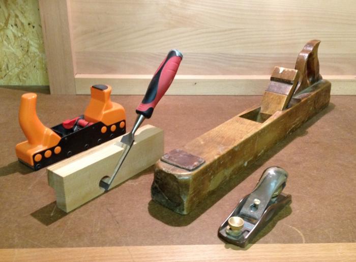

Beitrag von RainerS »
[In Antwort auf #133030]
Hallo Klaus,
du hast recht, ich habe BUS mit LAS verwechselt.
Der Tipp mit dem PM-V11-Stahl klingt echt interessant. Das kannte ich nicht. Mit Hilfe von Tante Google habe ich mir das angesehen: http://www.pm-v11.com/ und wenn die Testreihen so objektiv und repräsentativ sind wie behauptet (und da Veritas ja selbst auch den O1 und A2 Stahl verkauft [wenn auch günstiger] könnte schon was dran sein), dann muss ich sagen: ja, will haben! Ich habe bei Dieter aber kein solches Eisen gefunden (oder habe ich es übersehen?).
@Rolf: das Gleiten des Holzhobel war wirklich angenehm, und dabei hat meiner nicht mal eine Pockholz- oder Weißbuchensohle (siehe unten). Kann man einen ECE-Putzhobel mit einer Stoßlade verwenden? Sind die Seiten rechtwinklig?
@Horst:
ad. bisheriger Hobelbestand: dieser ist seeehr bescheiden:
Der selbstgebaute Simshobel funktioniert gar nicht mal so übel (mit einem Baumarkt-Stemmeisen!). Die Rauhbank hat heute zum ersten Mal gut funktioniert - das alte Eisen endlich halbwegs hingebracht und mit der Keileinstellung gespielt. Übrigens - weil es letztens hier im Forum eine Diskussion diesbezüglich gab: das Eisen ist ein laminiertes: harte Stahlschicht für die Schneide und weiche Eisenschicht als Träger. Die anderen beiden Hobel brauchen keine weiteren Erklärungen.
Mir fehlen ordentliche Hobel also an jeder Ecke. Natürlich hast du recht: mit einem einzigen Hobel werde ich nicht alles abdecken können. Weil die (guten) Dinger ja doch auch ihren Preis haben, beginne ich mal mit einem Putzhobel. Einen Schlichthobel brauche ich tatsächlich nicht; Abgerichtet und auf Dicke gehobelt wird mit der Maschine. Ich will vorerst nur eine Alternative zum Schleifen vor dem Finish haben.
Als nächstes würde dann ein längerer Hobel drankommen, um nach der Leimholzherstellung die paar Zehntel Höhenunterschiede zwischen den einzelnen Leisten auszubügeln, die sich oft einstellen, trotz Klemmung beim Leimen... wobei, das hat eigentlich heute mit der alten Rauhbank gar nicht so schlecht hingehauen...
