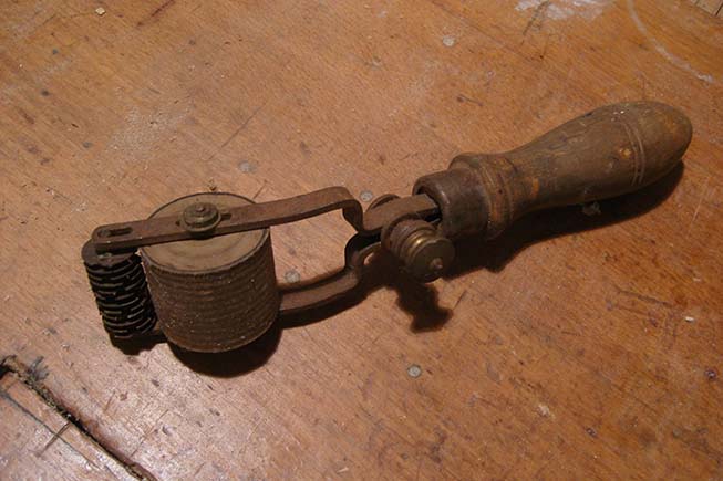

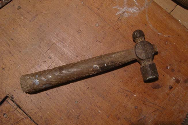

Helfen kann ich bei Bild 2, sieht aus wie ein Ausbeulhammer, wenn ja müsste die untere Seite auch gewölbt sein, sieht man auf dem Foto nicht.

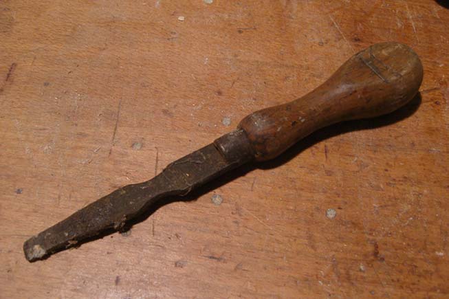

Bild 4 ist ein Feilklopen, mit Griff hab ich in eigentlich noch nicht gesehen, finde aber er ist praktisch, soll ja wie ein Minischraubstock der in der Hand gehalten wird funktionieren (gibt es heute noch).

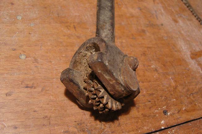

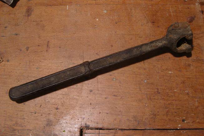

Bild 5 und 6 ist ein Gerät zum Schleifstein abziehen, man setzt es auf den beiden Füßen auf und drückt leicht gegen die Schleifscheibe, die Rädchen laufen dann mit und ziehen dabei den Stein ab.

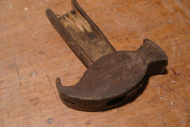

Bild 8 ist ein Hammer mit dem sich gut nageln lässt und vor allem sich gut Nägel ziehen lässt, sogar gestauchte Nägel lassen sich damit ziehen, der Schlitz verengt sich mehr als sonst üblich, um die großen Hebelkräfte zu beherrschen die Schaftverstärkungen.

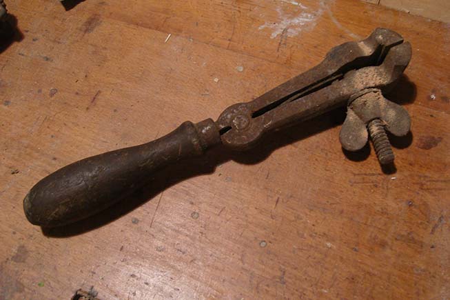

Bild 1, weiß ich nicht genau, sieht aber nach einem Gerät aus mit dessen Hilfe man Furniere mittels nassklebenden Papierstreifen zusammengeklebt hat.
Bild 2, das ist ein Kugelhammer, Spengler und Schlosser benutzen den heute noch zum Treiben von Blech, so einen hab ich auch noch,

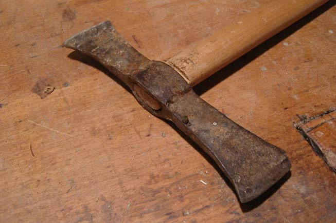

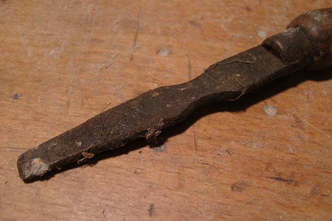

Bild 3. das ist ein Fitscheneisen.
Bild 4, ein Feilkloben
Bild 5 und 6, ein Gerät zum Abrichten von Schleifscheiben
Bild 6 und 7, ein Schraubenzieher, für Germanisten ein Schraubendreher :-)

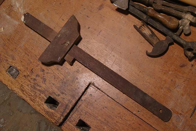

Das letzte Bild sieht für mich aus wie ein Streichmaß zum Anreissen der Breite von Brettern (engl. "panel gauge"); ich hab leider keine Ahnung, wie sowas offiziell auf deutsch heißt :-)

Die Nr. 1 ohne nähere Angaben keine Antwort Materil evtl. Hersteller????
2. Planierhammer, 3. Fitschenbeitel, 4. Feilkloben, 5,6 schon gelöst, 7,8 Schraubendreher(zieher) evtl zum umstecken.
9. Beschlag bzw. Hufhammer, 10. Beil seltene Ausführung, 11. Streichmaß mit Keilklemmung.

Bild 3 könnte ein Fitscheneisen sein? Ohne Gewähr!

Zu Bild 2: ich hätte auch auf einen Hammer getippt mit dem man Bleche treiben kann. War mir aber nicht sicher, ob er nicht doch ne Andere, spezielle Funktion hat.
Bild 3: Es erinnert mich auch erstmal an ein Fitschbandeisen. Aber ich kenn die Dinger anders. Sehen eher aus wie eine ganz flache Feile mit Schneide vorne. Ist sich jemand wirklich sicher, daß das ein Fitschen-Eisen ist? (Auf jeden Fall wurde hinten draufgeschlagen. Das Metall ist entsprechend umgebördelt)
Bild 4: Wo wendet man soeinen Feilkloben denn in der Praxis an? Ich kann mir gerade nix drunter vorstellen.
Bilder 5 + 6: Vielen Dank für den Tip!!! Da wär ich nicht drauf gekommen. Klingt aber einleuchtend. Drum hat das Ding vielleicht auch keinen Holzgriff. Ich nehme an, das sollte man nur an langsam laufenden Naß-Steinen verwenden. Und genau an dem Werd ich das, sobald ich Zeit hab, auch mal ausprobieren. Ich hab nämlich schon so einiges probiert um meinen alten Schleifstein wieder rund zu kriegen. Bisher hat nichts funktioniert.

Bild 11: ich hätte auch auf eine art großes Streichmaß getippt. Zumal auch ein Nagelspitzchen am Ende der verstellbaren und verkeilbaren Leiste heraussteht.
Zu Bild eins hab ich nen Verdacht. Sobald das geklärt ist, werd ich davon berichten...
