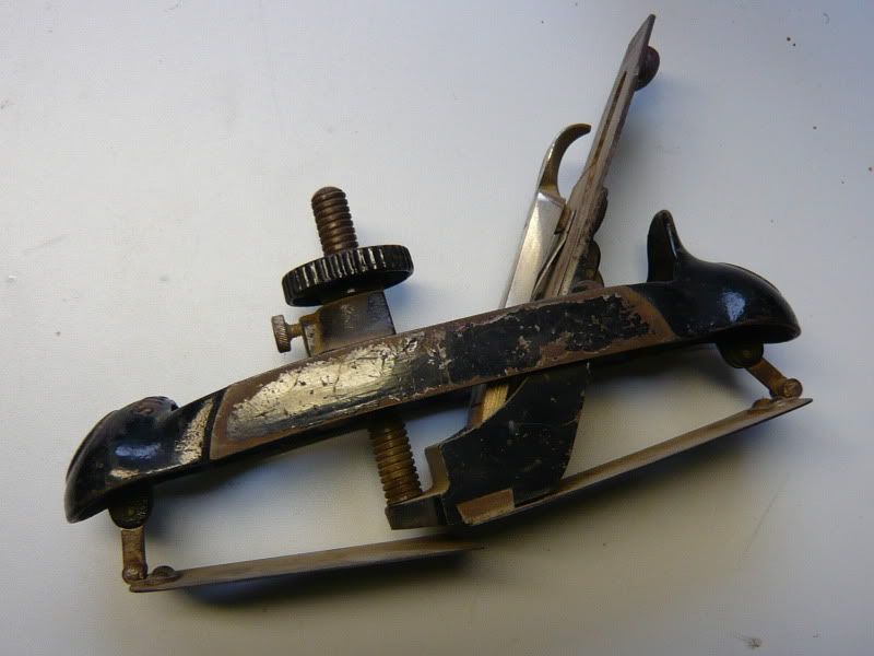

heute Morgen ist mir bei einer Werkstattauflösung dieser Stanley Victor No.20 zugelaufen

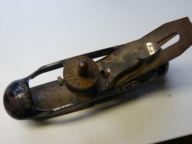

Leider ist die Sohle neben der Befestigung auf dem Schwalbenschwanz gebrochen. Die Sohle hat zur Befestigung quadratische Öffnungen ca. 3mm, in denen offensichtlich Stifte aus dem Schwalbenschwanz verstemmt wurden.
Es müsste doch möglich sein, aus 1mm Federstahl diese Sohle nachzufertigen. Probleme dürften die Bohrungen und das Hobelmaul machen. Was denken die Metaller unter Euch, die auch schon Mal Löcher in Sägeblätter machen müssen?
Sammler würden wahrscheinlich die Ersatzsohle aus Australien für 75 Dollar ordern
Ich besitze noch einen anderen Schiffshobel, so dass sich die Ausgabe auch nicht richtig rechtfertigen lässt ;-)

Wieso sollte das Bohren ein Problem sein?
Rechtecklöcher kann man selber machen.
Löcher Bohren und die Eckkanten per Hand feilen. Genauso macht man es mit dem Hobelmaul.

Hallo Martin,
das ist kein Problem, Löcher in 1mm Blech kann man entweder mit einem Scharf geschliffenen BEtonbohrer oder einem King Universalbohrer.
