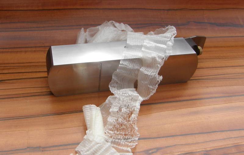

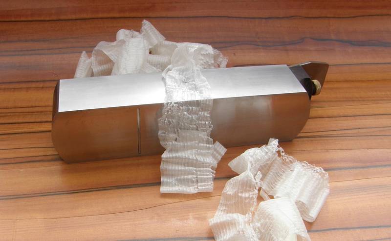

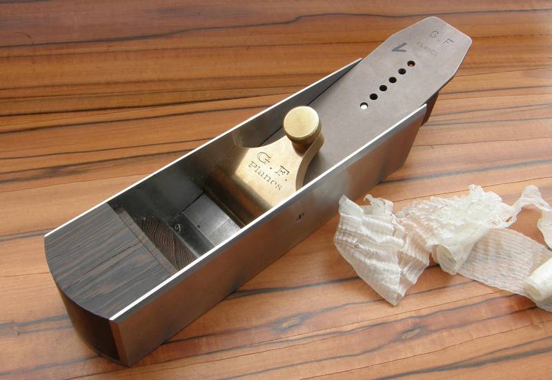

Hallo Urs,
Du gibst mir sozusagen das Stichwort, um die Bilder von Gerds Hobel zu zeigen, die er mir geschickt hat. Vielleicht mag er lieber selbst etwas dazu sagen.
Übrigens hat mir Gerd bestätigt, dass es sich um eins von "seinen Eisen" handelt. Angesichts dieser Ergebnisse sind sie wohl über jeden Zweifel erhaben. Ich wüsste ja gern, aus welchem Holz der geschnitzt ist. Ist das Wengé?
Nicht zuletzt auch meinen Glückwunsch an Gerd und Friedrich. Bei Dir Friedrich freut es mich besonders, dass Du jemanden gefunden hast, der noch akribischer schärft. ;o)
Christoph Nowag
Beiträge: 838
Ein toller Hobel
Beitrag von Christoph Nowag »
Herzlichen Glückwunsch zu den Ergebnissen und zu den für mich unglaublichen Hobel-Ergebnissen.
Und Gerds Hobel sieht für meine Augen nur noch schön aus. Ein ganz tolles Teil.

Ich habe immer mit zwei Hobeln gearbeitet. Mit dem 28 Zoll Jointer habe ich vor jedem Durchgang das Brett plan gehobelt, da ich befürchtete dass eine hohle Fläche durch den kurzen Hobel entstanden sein könnte. Es hat gut funktioniert. Vieleicht trete ich nächstes Jahr mit einem Jointer an.
Gruss Gerd.
