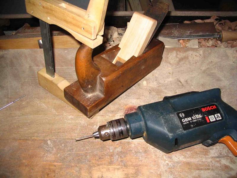

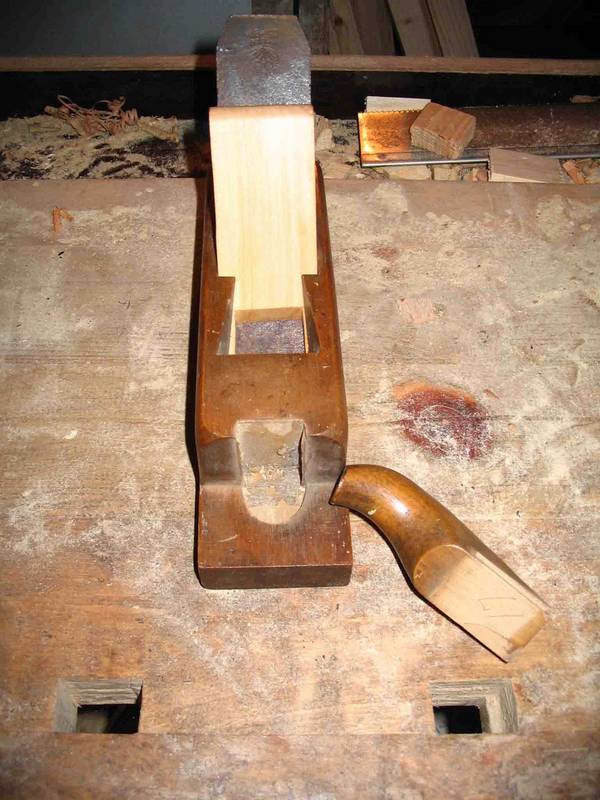

Nachdolgend ein paar Bilder einer Hobelnasenverstärkung mit einem Nagel.
Hier sieht man das Dilemma, lockere Nase durch fehlerhafte Verleimung.

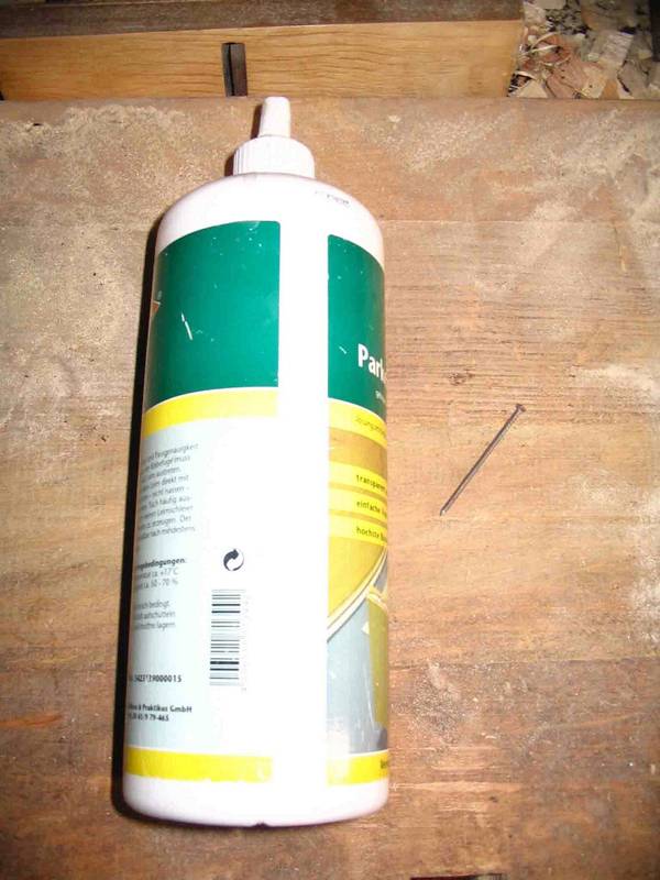

Abhilfe schaffen Leim und ein Eisennagel 2,5x55 mm.
Vorgebohrt wird mit 1,5 mm, damit es hier etwas professioneller rüberkommt, durch die Nase mit 2,5 mm. ;-) Der Nagel wird schräg durch die Nase in den Kasten verlaufen.
Leim auftragen, ein paar kräftige Schläge mit dem Hammer und die Nase sitzt wieder bombenfest. Den Nagel versenken, damit die Finger heil bleiben - fertig. Arbeitszeit mit „Vorbereitung“, aber ohne Photographieren : keine 5 Minuten. Der Hobel ist sofort wieder einsatzfähig.
