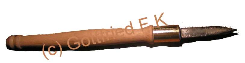

das erste Anreismesser made by Gottfried K. F- ist fertig:
Stiehl: Buchenholz gedrechselt, gewachst. Klinge: Federstahl selbst geschmiedet, gehärtet, geschliffen und nicht poliert.

Hallo Gottfried,
sehr schön, Du hast aber Bestellnummer und Preis Vergessen ;-)

Hallo Gottfried,
Wow, Du machst große Fortschritte. Soweit man das anhand der Bilder beurteilen kann, sieht das Anreißmesser viel besser aus als die Beitel.
Über eine etwas ausführlichere Dokumentation würde ich mich sehr freuen. Woraus fertigst Du zum Beispiel die Zwinge an? Wie wird die Klinge mit dem Griff verbunden? Da du es gesondert erwähnst: hat es einen Grund, dass nicht poliert wird?

die kleinen Beitl waren meine allerste Schmiedearbeit (zumindest ganz alleine) und ich habe nur auf Funktionalität geachtet.
Nun habe ich doch schon einige Stücke gemacht 4 Skalpelle aus Federstahl, (wovon eines bei einem angehenden Medizinmann zum sezieren von Schulungsobjekten im Einsatz ist) einige weitere Schnitzmesser(allerdings aus sehr minderwertigem Stahl, daher nicht schneidhaltig, nur zur Übung und weils Spaß macht)
"Der Lehrling hat aufgepasst und gelernt."
Also: Die Zwinge ist aus einem Messingrohr (Reststück vom Schrottplatz, sonst kann man auch Wasserleitungsrohre, Kleiderstangen.. verwenden.
Klinge wird "warm" in den Griff gesteckt - Griff bohre ich mit einem Bohrer in Materialstärke der Klinge vor, dann wird die Klinge hinten ein kleines Stück angewärmt (dunkelrot) dann ca. 90% im Griff eingebrannt, rausgezogen, abgekühlt, in den Schraubstock gespannt und dann mit vorsichtigen (Holzhammer) Schlägen zu 100% versenkt.
Nicht polliert: Die gekauften Messer, Beitel glänzen immer so schön, meine nicht. Man könnte sie auf einer Filzscheibe mit Polierpaste polieren, aber das ist ja nur Optik.
