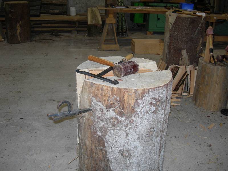

Mirko Gramatica
Beiträge: 12
Re: Schindelnuthobel *MIT BILD*
Beitrag von Mirko Gramatica »
[In Antwort auf #121322]
Auf dem Bild siéht man das Werkzeug mit dem die Nut in die Schindel gezogen wird, weiter unter sieht man den Schindelwolf, wo man die Schindel festhält und mit dem Ziehmesser bearbeitet.
Mit diesem Werkzeug werden die Nutschindeln in der Regel hergestellt.
Interessant und neu ist für mich der Schindelhobel, vielleicht findet Ihr ja noch mehr heraus.
Mirko
Heid Kurt Günter
Beitrag von Heid Kurt Günter »
Hallo Mirko
Das abgebildete Eisen kenne ich unter dem Namen Schindelzieheisen aus einem alten J. Weiss Katalog (ca. 1938). Der Schindelnuthobel muß in Thüringen eingesetzt worden sein.Dort wurden auch diese Art von Schindeln eingesetzt. Der Hobel stammt aus dieser Ecke.
Gruß Kurt
