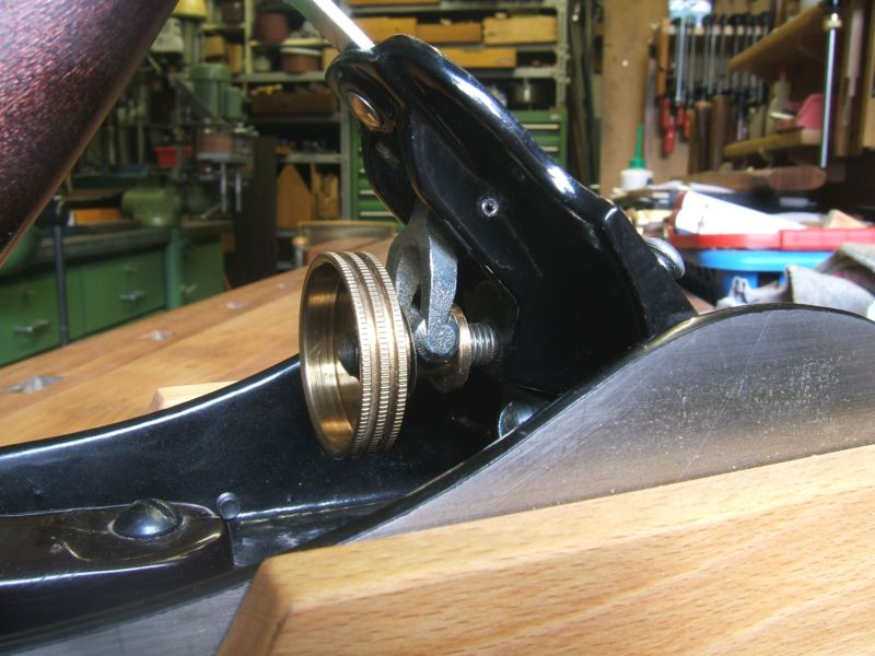

Beim Bailey-System gibt es bauartbedingt einige Stellen, die für ein vergrößertes Einstellspiel verantwortlich sein können. Ich möchte zeigen, wie man mit geringen Mitteln das Spiel verringern kann.
Maßnahme 1
Ein Lehrenband (0,2 mm) wird abgewinkelt und in die Eingriffsöffnung des Verstellhebels gelegt:

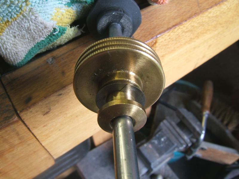

Maßnahme 2
Eine aufgeschnittene Paßscheibe (0,1 mm) reduziert das Spiel an der Verstellmutter und der Gabel des Verstellhebels:

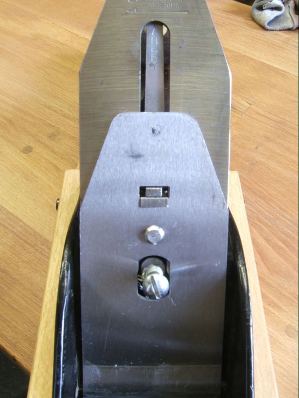

Maßnahme 3
Die Mutter im eingebauten Zustand. Der Lagerstift des Verstellhebels sollte ebenfalls geringstmögliches Spiel aufweisen:
