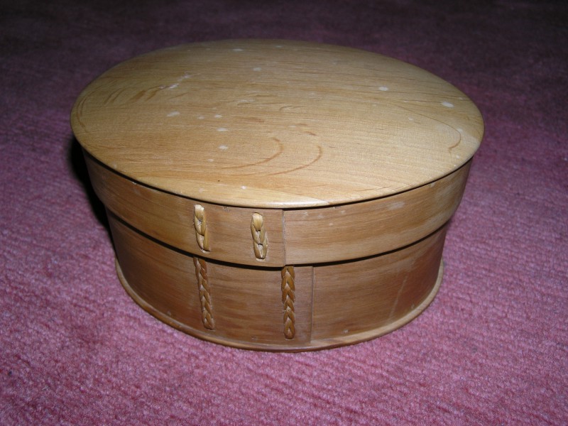

Wenn wir schon beim Thema Skandinavien sind - hallo Helmut - noch eine Frage an die Skandinavier und Skandinavienliebhaber im Forum, die mich schon länger plagt: Ich habe meiner Frau vor Jahren diese Dose als Nähkästchen geschenkt, die ich zufällig in einem Münchner Hinterhofgeschäft entdeckt habe, hergestellt in Munkedal in Schweden.

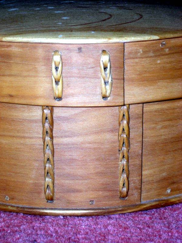

Es juckt mich schon lange so etwas nachzubauen, aber ich knoble noch an der Machart der seitlichen Verbindung. Alles in allem ist die Dose ja den amerikanischen Shakerdosen sehr ähnlich. Aber mir gefallen gerade die "vernähten" Seitenwände sehr viel besser als eine Verbindung mit Kupfernägeln. Aber womit wurde da "vernäht" - etwa mit Weiden- oder Birkenrinde? Hier noch ein Detail auf dem Technik und Material besser sichtbar sind:
Wenn mich einer der Skandinavienkenner hier im Forum aufklären könnte, wäre ich sehr dankbar (auch wenn das wieder ein Projekt ist, das frühestens in einem Jahr an die Reihe kommen kann ;-)
Uli

es ist definitiv die recht schwer zu findende Wurzel einer Birke.
Für uns Mitteleuropäer ist es eher unmöglich solche Wurzeln mit gleichstarkem Durchmesser und bis 100 m (!) Länge zu finden, für einen Sami, der die Natur seiner Heimat besser kennt als wir unser Wohnzimmer, ist es kein Problem.
Auf praktisch jedem Handwerksmarkt, die es im sommerlichen Schweden überall gibt, findet man solche Arbeiten, die aber nicht billig sind.
Von einem befreundeten Holzwerker in Mittelschweden, weit im Rentenalter, haben wir ein kleines Tablett geschenkt bekommen, welches über einen Apfelholzboden verfügt.
Gruß Dietrich
