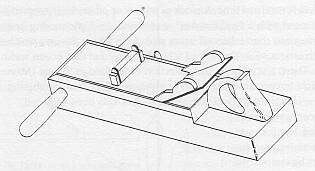

mit "dem Whelan" meinte ich das Buch von John M. Whelan "The Wooden Plane, It's History, Form And Function". Es enthält eine Beschreibung aller Arten von Hobeln mit jeweils einem Seitenblick auf europäische und japanische Varianten. Meines Wissens ist es nur noch antiquarisch erhältlich, sollte aber nicht schwer sein. Vom gleichen Autor gibt's auch noch ein Buch über den Bau von Hobeln, das habe ich leider nicht.
Hier sind also zwei Abbildung aus dem Whelan. Zuerst ein Hobel für dickere Späne zum Beispiel zum Herstellen von Spankörben:
Für dünnere Späne, die sich leichter biegen, gibt es ebenfalls einen speziellen Hobel, der einem normalen Bankhobel mehr ähnelt:
Der Spelk Plane heißt auf Deutsch übrigens Schachtelhobel. Aus den Spänen wurden z. B. Käseschachteln gemacht, also genau das richtige für deine Shakerdosen.

Zu dem Furnier. In meiner näheren Umgebung komm ich wohl nicht so schnell an Furnier ran. Eine Reihe von Telefonaten war enttäuschend dahingehend. Im ersten Anlauf werd ich mir Furnier sägen. Wenn das dann klappt mit der Dose und ich Gefallen dran finde, werd ich einen Hobelbau versuchen. Ich hab auch ein Buch gefunden (Wooden Planes and How to Make Them), das anscheinend eine Anleitung hat.
Letztes und erstes Bild scheinen das gleiche Modell mit wenigen Abweichungen darzustellen.
