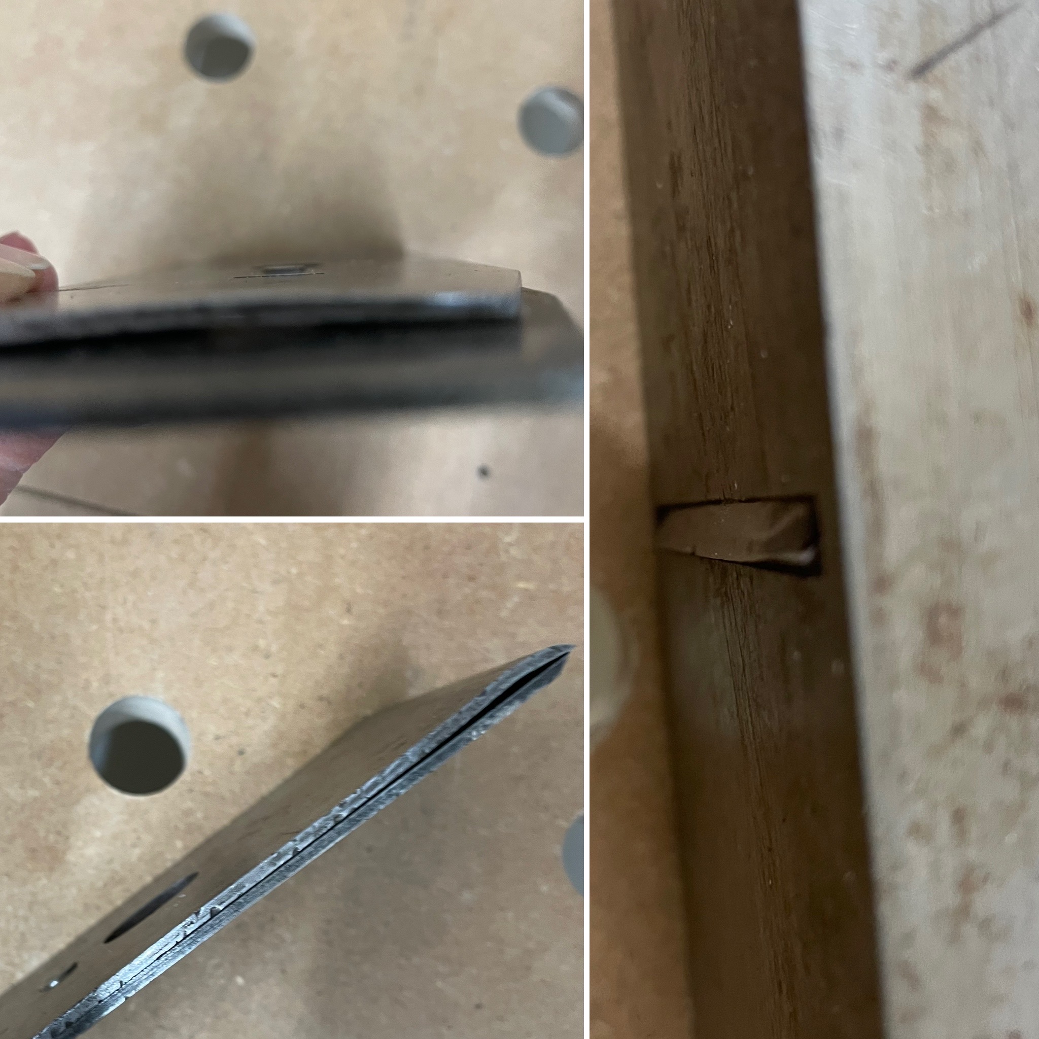

Hallo, ich habe einen alten Stanley No 4 1/2 geschenkt bekommen, bei dem der Spanbrecher misshandelt wurde. Zum einen wurde die Wölbung fast vollständig flach geklopft, so dass der Spanbrecher viel zu lang ist. Das Hobeleisen lässt sich nicht mehr zurückstellen. Es steh ca. einen Milimeter aus dem Hobelkörper heraus, das ist die geringste Zustellung. Zum anderen ist es auch quer gebogen. Hat jemand eine Idee, wie der Spanbrecher mit Hausmitteln wieder nutzbar gemacht werden kann? Oder ist der hinüber?

der Spanbrecher (nicht das Hobeleisen) müsste eigentlich noch stärker als 1 mm aus dem Hobelkörper herausstehen, denn der ist unten ja länger als das Eisen, oder? Hast du Spanbrecher und Eisen schon mal voneinander getrennt? Vielleicht klemmt da irgendwas, sodass sich Spanbrecher und Eisen nicht mehr richtig gegeneinander verschieben lassen.
Auf dem rechten Foto scheint zudem die Deckplatte auch noch aus dem Hobelmaul herauszuschauen, oder?

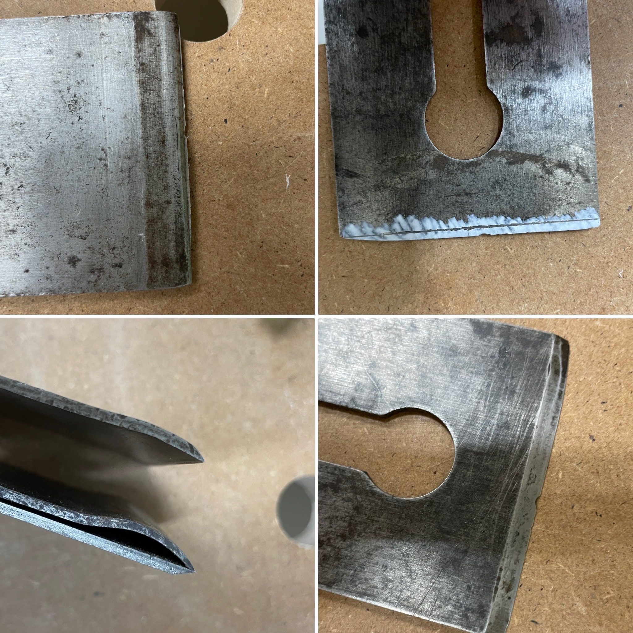

Hallo Bernd, das täuscht, da auch das Eisen total verschliffen ist. Das Problem ist die flachgebogene Wölbung am Spanbrecher, dadurch ist er zu lang. Unten habe ich ein Foto angefügt, auf dem man das noch etwas besser sieht.
  • Oben links Eisen mit Spanbrecher.
  • Unten links der Spanbrecher im Vergleich zu dem aus einem No 5.
  • Unten rechts das verschliffene Eisen von der Fasenseite.
  • Oben rechts das eingefärbte Eisen mit Markierung, wieviel weggeschliffen werden muss.
Ich überlege, wie und ob der Spanbrecher zu retten ist.

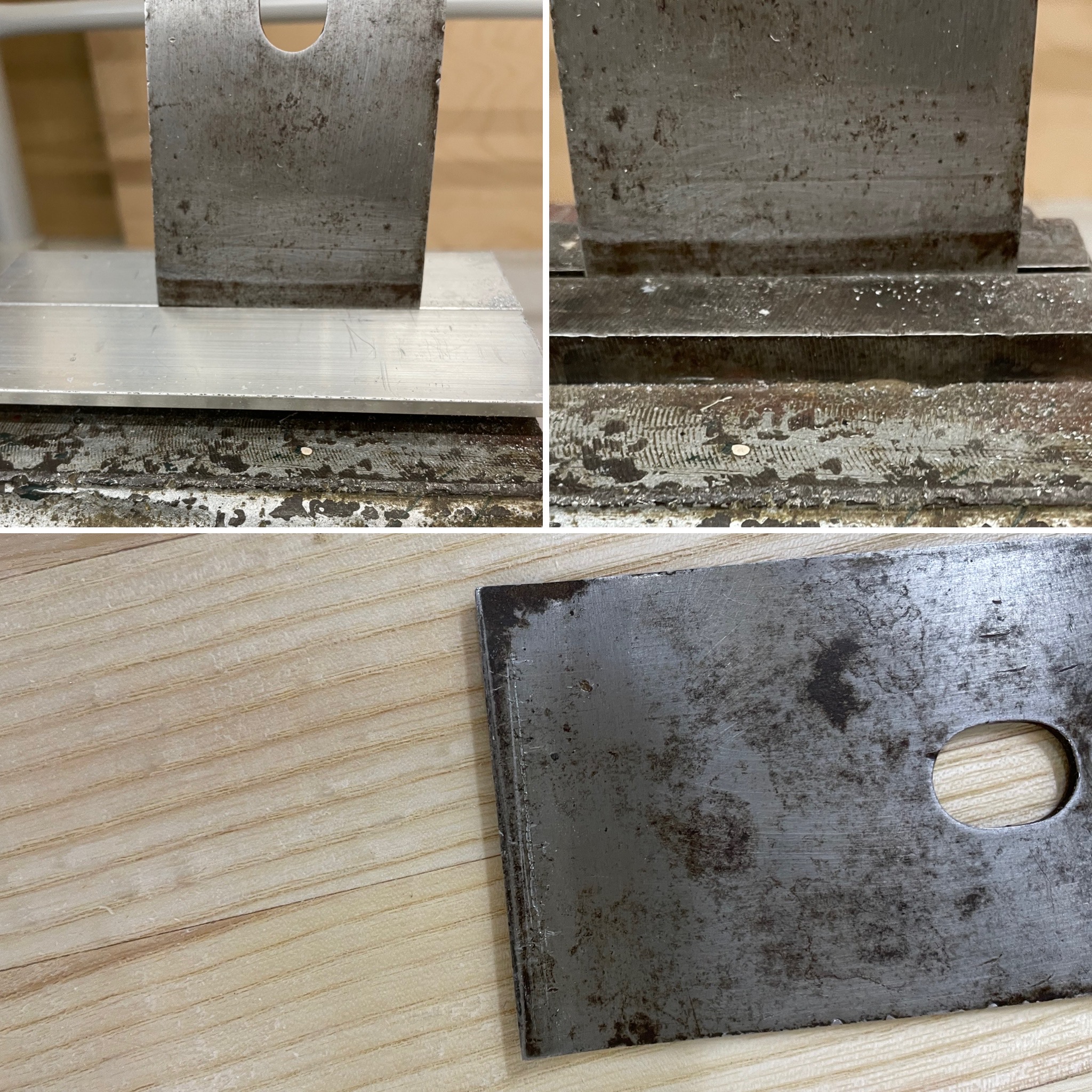

den Spanbrecher durch einen Schmied oder Schlosser richten zu lassen ist vermutlich nicht wirtschaftlich. Ich habe es jetzt wie vorgeschlagen im Schraubstock versucht. Mit Schonbacken rutscht der Spanbrecher aus dem Schraubstock. Ohne Schonbacken hat es leider auch nicht geklappt, der Spanbrecher federt immer wieder zurück und hat auch schon Scharten vom Spannen. Ich werde den Juuma Spanbrecher für 15 Euro bestellen, der sollte passen?

Übrigens solltest du nicht den Spanprecher einspannen, sondern eher den Teil, den du nach unten biegen willst auf die Lücke zwischen den Backen legen und dann ein Stück Rundstahl drauflegen und da mit dem Hammer draufschlagen.

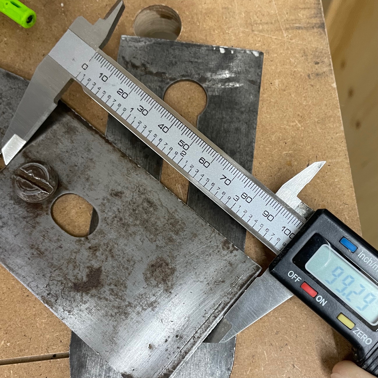

Der Verstellweg wird doch durch den Spanbrecher und nicht durch die Eisenlänge bestimmt. Nur die Eisendicke spielt da noch ein kleines bisschen mit rein. Ich habe jetzt mal am Spanbrecher die Länge bis zur Aussparung für das Joch gemessen. Das sind bei meinem 9,9cm. Ich bin der Meinung, dass das mindestens 2mm kürzer sein müsste. Vielleicht kann das mal jemand an seinem alten Stanley 4½, 5½, 6 oder 7 messen?
Viele Grüße, Andre
