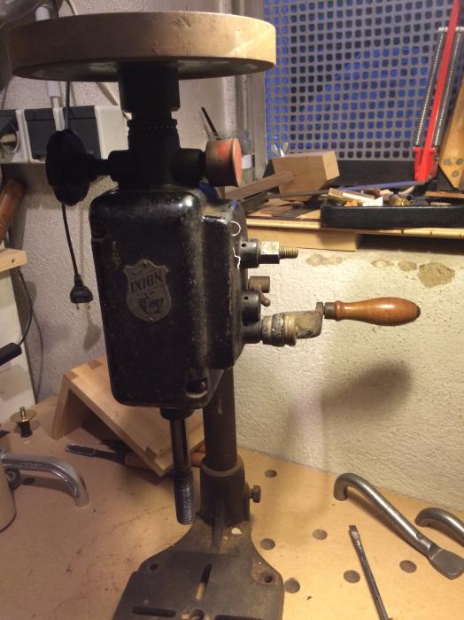

ich habe eine schöne alte manuelle Tischbohrmaschine von Ixion erworben. Man verliebt sich ja gewöhnlich zuerst und stellt sich dann Fragen zu den Details.
Daher anbei einige Fragen.
Macht es Sinn die Ritzel zu säubern und neu zu fetten?
Bisher habe ich folgende Funktionen herausgefunden.
- zwei Geschwindigkeiten (das war einfach)
- Rückwärts drehen fährt den Bohrer hoch
Der Drehknopf oben links fixiert das Schwungrad. Welchen Sinn macht das?
Wofür eignet sich eine manuelle Bohrmaschine eher weniger?
Woher bezieht man am besten ein neues Bohrfutter für das gute Stück?

zur Ixion meinen Glückwunsch, schöne Maschine. Im schon genannten Link findest Du ja die meisten Antworten.
Rechts oben ist eine Staufferbüchse, die musst Du aufschrauben, reinigen und neu mit Fett befüllen. Zur Funktion siehe hier: https://de.wikipedia.org/wiki/Staufferb%C3%BCchse

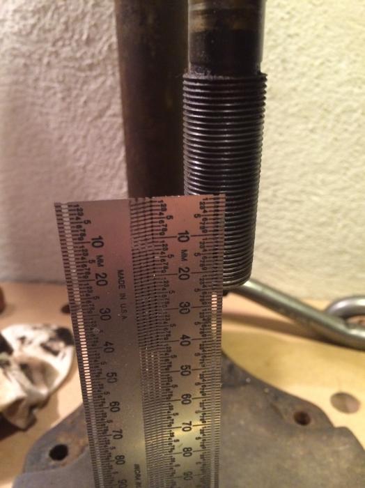

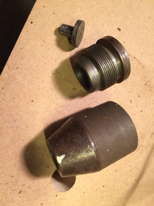

Das Gewinde hat einen Außendurchmesser von 18,5 mm. Ein Bild habe ich unten beigefügt.
Im Prinzip sind auch noch Teile des Bohrfutters da. Es fehlt das Innenleben. Siehe auch auf dem Bild.
Sebastian

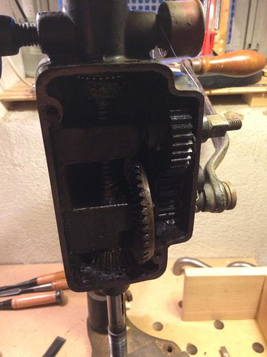

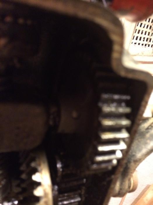

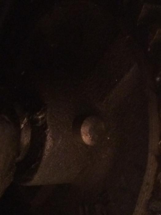

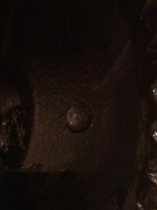

Das Zerlegen erscheint mir nicht ganz einfach zu sein. Auf manchen Zahnrädern gibt es etwas, das aussieht, wie ein Bolzen, der sich aber bei leichtem Hämmern nicht bewegt. Bei einem Zahnrad gibt es eine Schraube. Das wäre schon mal kein Problem. Bilder siehe unten.
Die Staufferbüchse liess sich leicht aufschrauben. Das Fett war auch noch sehr geschmeidig, aber sehr dunkel. Mein erster Versuch im Baumarkt neues Fett zu kaufen, ist gescheitert. Es gibt einfach zu viele Sorten. Ich muss also noch was mehr über Fett lernen. Ich vermute, dass ich ein Fließfett, wie zum Beispiel: ADDINOL Getriebefließfett Oldtimer SGA600 brauche, aber kein Mehrzweckfett.

Bolzen von hinten:
Bolzen von der anderen Seite (hier wirkt er breiter und guckt weiter raus)

Gewinde
Hallo Sebastian,
Das könnte evtl. ein 3/4 Zoll x 20 UNEF sein. Das sollte zwar im Durchmesser eigentlich bei 19,05 liegen, aber mit etwas Abnutzung und Verlust durch Korrosion käme das hin.
M20x1,25 würde da schon aus dem Kernloch fallen...
Man müsste mal schauen ob man ein handelsübliches Bohrfutter soweit aufbohren könnte.
