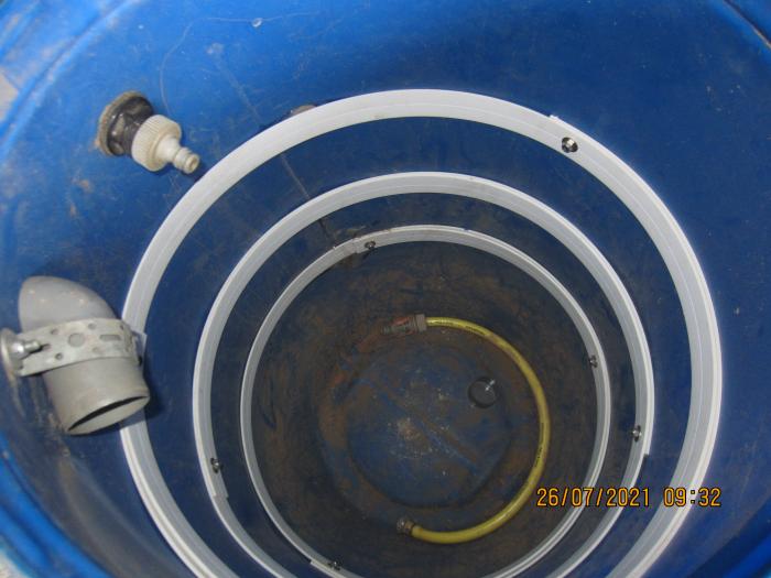

Re: Meine Tonne zieht sich auch immer mehr zusamme *MIT BILD*
[In Antwort auf #53818]
die Sache ist zwar schon steinalt, aber ich denke, mancher wird die blaue Tonne in Gebrauch haben und kennt das Problem des Zusammenziehens.
Meine blaue Tonne sollte jetzt zur Absaugung von Wasser nach dem Hochwasser an der Ahr genutzt werden. Daher habe ich nach einer Verstärkung Ausschau gehalten. Gefunden habe ich im Baumarkt 3 mm dicke Plastikstreifen. Die biegen sich problemlos und wurden im Inneren der Tonne verschraubt. Damit sollte das Problem gelöst sein.
