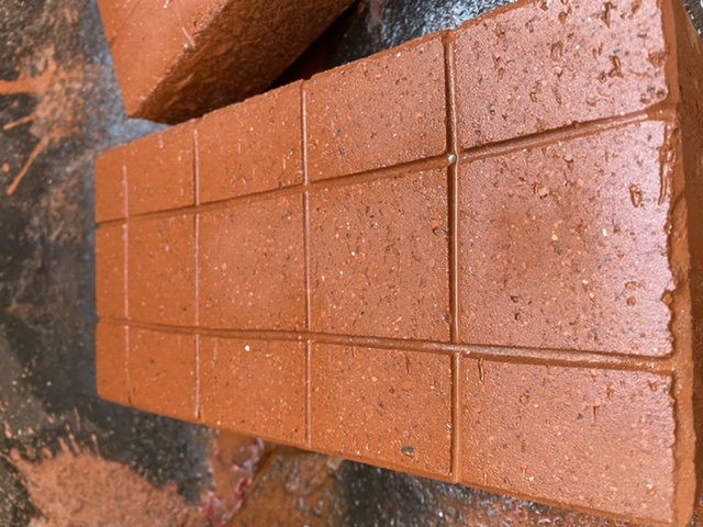

Hab heute den ganzen Vorgang 2x wiederholt. Meine Arme sind müde. Die Klinker sind immer noch nicht glatt. Und es gibt Löcher zu sehen auf den klinkern. Jetzt frage ich mich, ob das doch das falsche Material war, was ich bekommen habe. Die Klinker saugen kein Wasser auf, das Wasser schwimmt darauf. Ich hab dabei keinen Abtrag beobachtet, nur roten Schlamm. Gibts außerdem Alternative, die im Baumarkt zu kaufen sind? Ich fahre ungern nochmal zu dem Baustoffhandel, das war der einzige Laden im Umkreis +20km der an privat verkaufen wollte. Würde mich freuen, wenn jemand was weiß. Im Moment finde ich welchen im H*, der aber etwas kleiner ist.

Moin Kev,
ich mache immer etwas Spüli an das Wasser um die Oberflächenspannung zu eliminieren
und lagere auch die Steine darin.
Die kleinen Poren würden mich nicht weiter stören.
Gut Holz! Justus.

Hallo Konrad,
also du meinst man kann trotz Poren die Klinker im jetzigen Zustand problemlos verwenden? Benutzt du zum Abrichten des Wassersteins auch Wasser mit Spüli oder nur beim Vorbereiten der Klinker?
