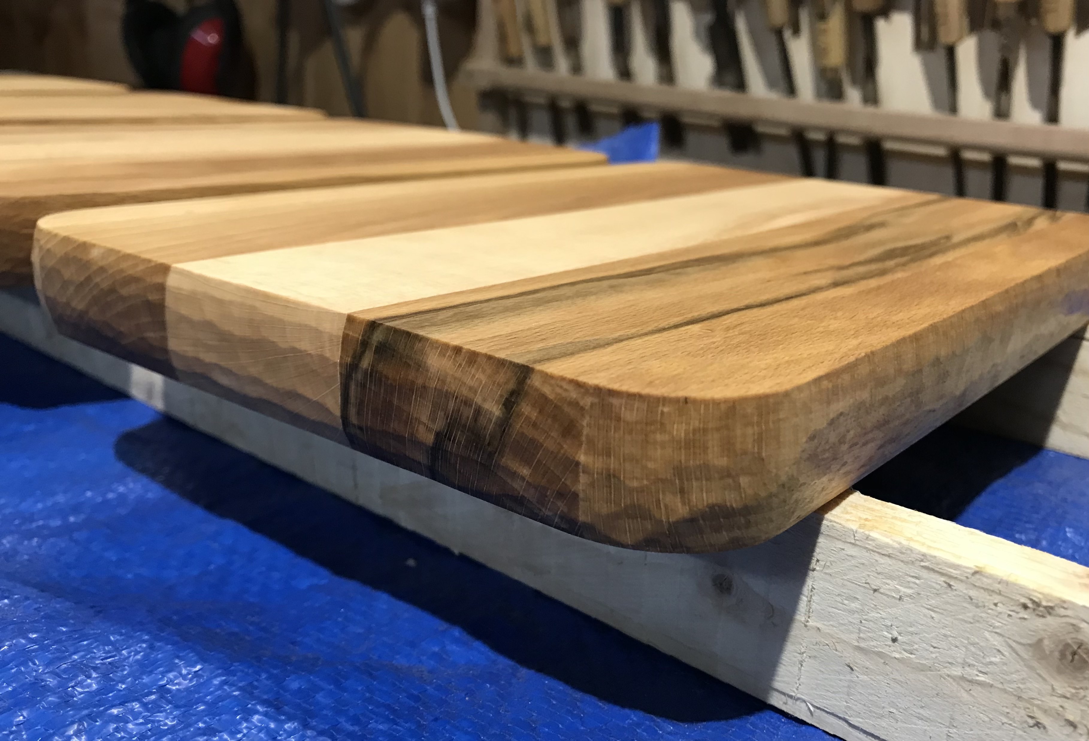

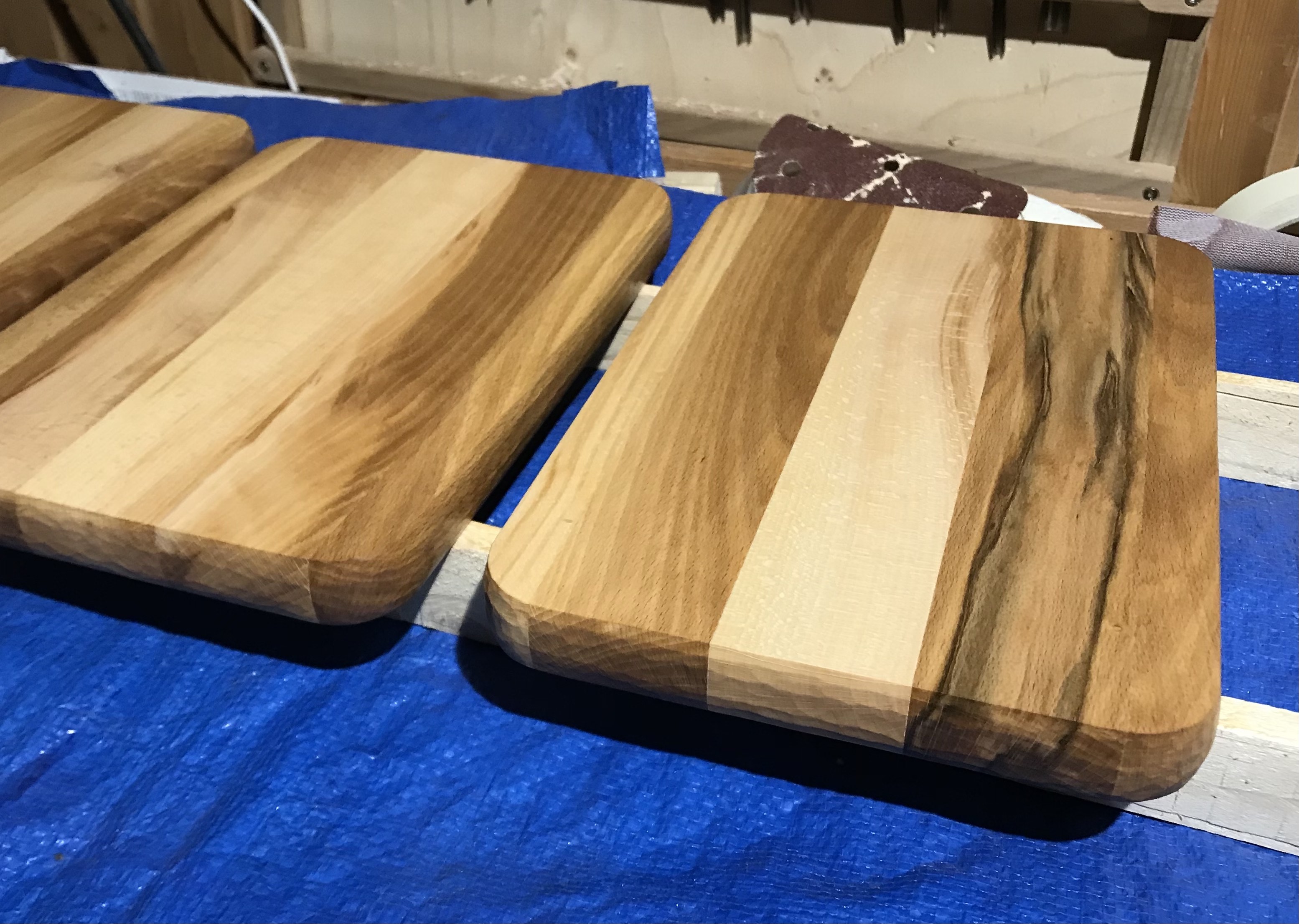

Meine Frühstücksbrettchen, die soeben fertig geworden sind, habe ich vor vier Jahren allerdings tatsächlich in unserem städtischen Wald "gefunden". Sie sind aus verleimten Streifen "Wildbuche", die von den Profis nach der Holzernte im Wald zurückgelassen wurde, damit sich die "Kaminholzselbermacher" mit einem Sammelschein vom Kronenholz oder von den für's Holz-Gewerbe ungeeigneten Stämmen usw. auch noch was Nachhaltiges für ihren Ofen holen können. Der Raummeter war damals für 20 Euro zu haben (jetzt etwas teurer). Man muss es allerdings selbst aus dem Wald rausholen, transportieren und aufschneiden oder zu Brennholz zerkleinern und trocknen usw...
Außer Brennholz habe ich mir einige größere Stücke vom frisch gefällten als auch vom länger im Wald liegenden, teilweise bereits gestockten Buchenholz mit der Motorsäge (und einer selbstgebauten Alaskan Saw Mill) zu Brettern aufgesägt und auf meinem Garagendach ein kleines Freiluft-Holzlager angelegt. Inzwischen ist es mein Holzlieferant Nr. 1 geworden.
Wenn man was aus diesem Holz macht, kann es sich doch auch sehen lassen, oder?
Die Kanten sind rustikal beschnitzt:

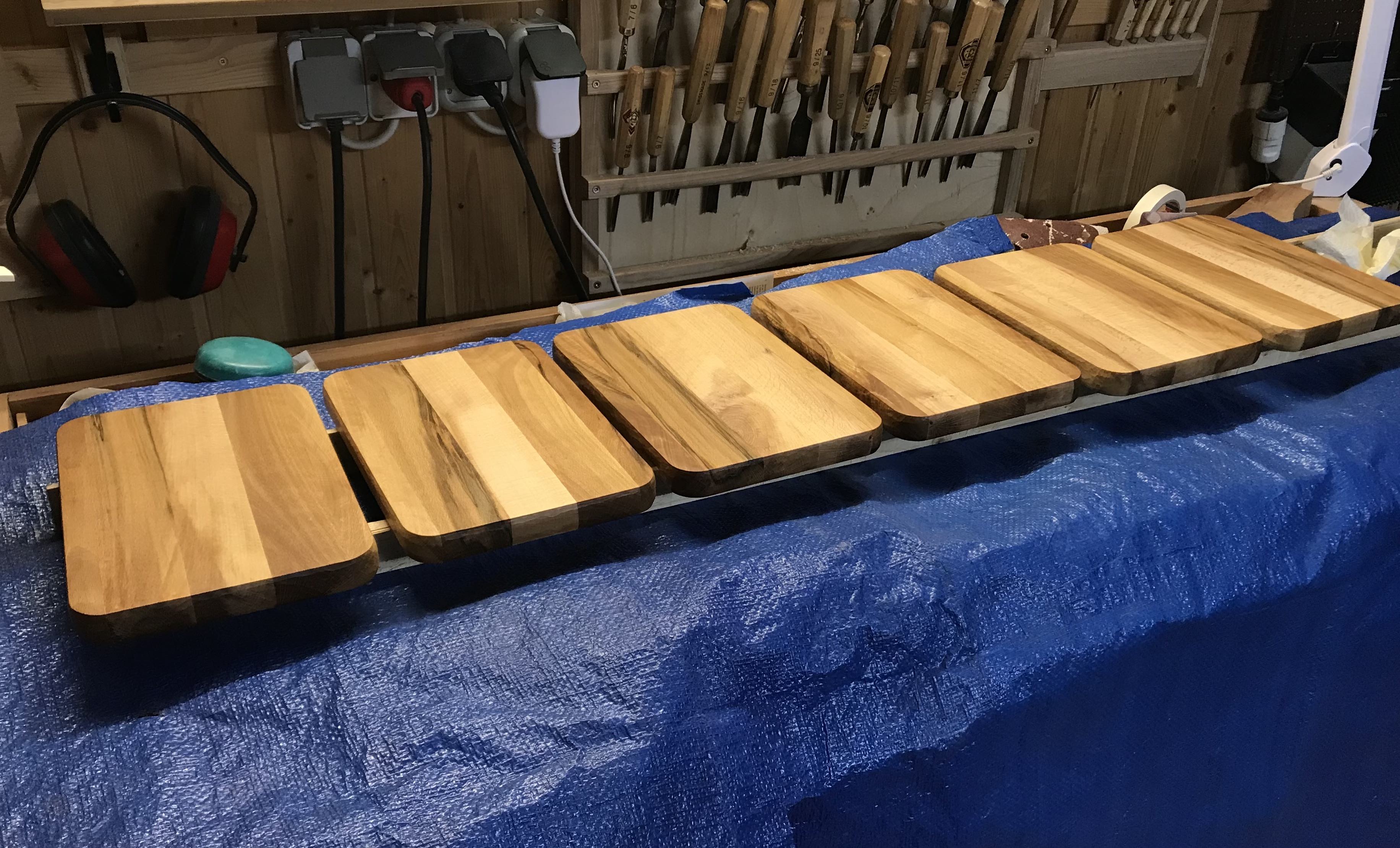

6 Stück sind es geworden. Soeben frisch mit Leinöl geölt. Jetzt müssen sie nur noch trocknen.
