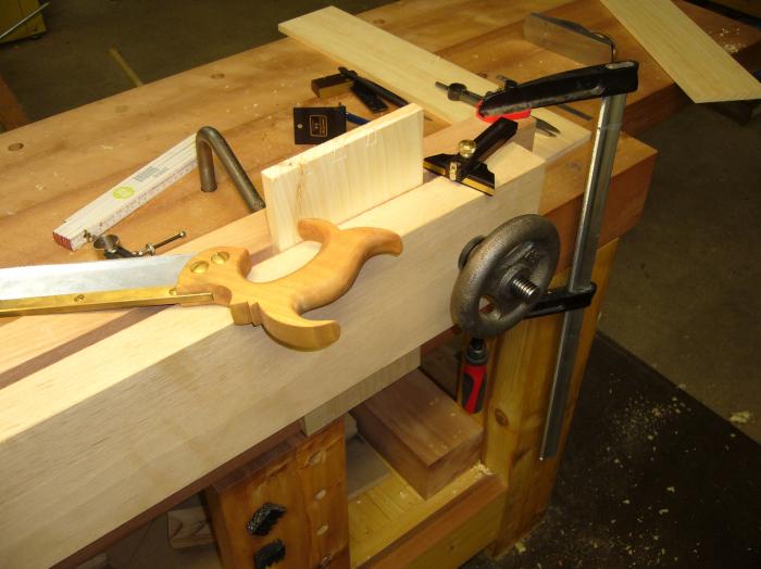

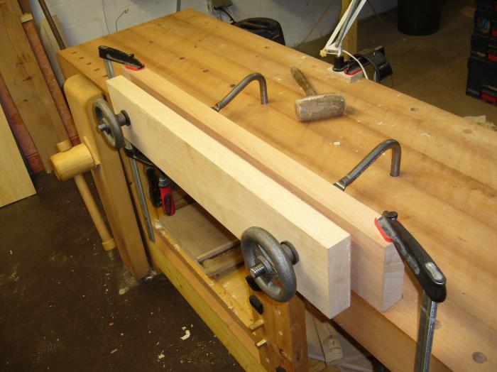

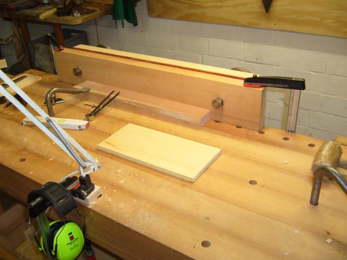

Re: Wie hoch ist Eure Hobelbank? *MIT BILD*
[In Antwort auf #134970]
Hallo Alexander,
hier nochmal ein kleines Plädoyer für eine niedrige Hobelbank, zumindest wenn du viel darauf hobeln willst, wie ich es tue. Meine ist 83 cm hoch und ich bin 180 cm groß.
Es wirkt sich sehr positiv auf die Körperhaltung beim Hobeln aus, wenn die Bank vergleichsweise niedrig ist und ich ermüde nicht so schnell.
Zusätzlich habe ich eine "Moxxon Vise" wie sie in Amerika genannt wird, um Holzverbindungen auszuarbeiten. Damit wird die Arbeitshöhe auf 98cm, was recht bequem ist:
Einige haben diese Doppelzange auch an einer kleinen Aufsatzbank (Bench on Bench) montiert. Hier ist ein Bild davon, 2. von oben: http://www.thejoinersapprentice.com
Ich hoffe Dir noch eine schöne Anregung gegeben zu haben.
Grüße!
Nikolaus
