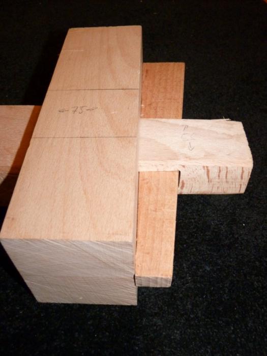

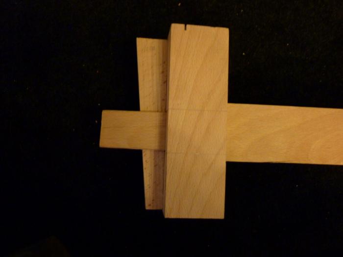

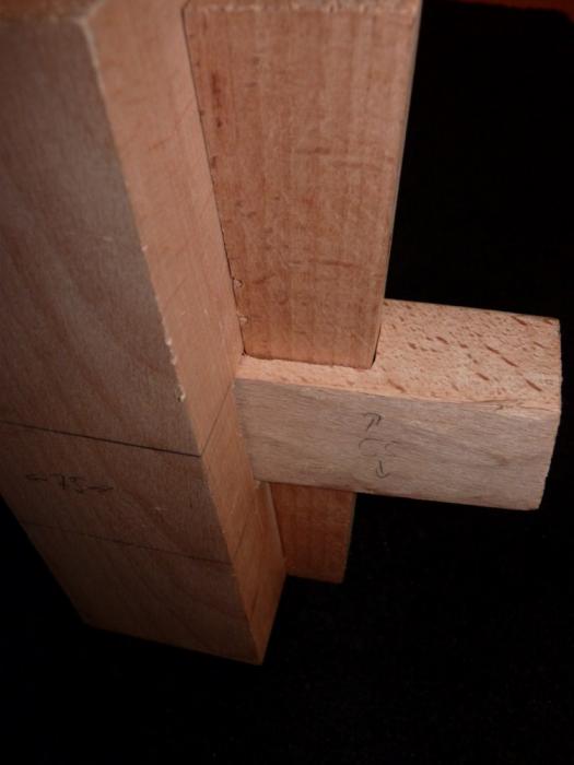

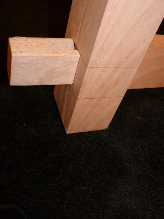

Re: Zapfenschloss Probestück *MIT BILD*
[In Antwort auf #133271]
zu meiner Hobelbank...die Platte und die Gestellbeine sind fertig. Die Schwingen wollte ich mit Keil und Zapfen sichern. Ich finde, dies ist eine schöne klassische Verbindung. Heute habe ich aus Resten ein Probestück gefertigt. Die Schwinge ist abgesetzt, der Keil hat einen Winkel von 1:10. Das Zapfenloch ist nicht ganz zauber ausgearbeitet, wollte zu schnell fertig werden. Wenn der Keil fest eingeschlagen ist bewegt sich nichts mehr. Die angedeuteten Gestellbeine haben Originalgröße 75 x 96. Das ist auch für mich das Hauptproblem, es muss jede Menge Material weg. Selbst wenn ich mit einem Forstnerbohrer vorarbeite, dauert das Nachstemmen und Ausarbeiten eine kleine Ewigkeit. Zudem habe ich als Neuling Angst etwas zu versauen, daher werde ich wohl auf Schraubverbindungen zurück greifen und die Schwingen nur zum Teil einzapfen.
Durchgehende Gewindestangen gibt es in 2m Länge in einige Baumärkten, aber selbst die M10, M12 und größer sind krumm und schief.
Ich werde auf den Vorschlag von Rolf zurückgreifen, die Schwingen der Länge nach Auftrennen, eine Nut einarbeiten und Sechskantschrauben mit Unterlegscheiben einarbeiten.
Wie würden Profis mit mehr Ausrüstung eine solche Keil und Zapfen Verbindung anfertigen?
Weiter unten noch ein paar Bilder des Probestücks
Andreas Winkler
- Beiträge: 1148
Hallo Christoph,
Hut ab vor der Ausführung und Deinem Engagement! Schaut gut aus, sehr massive Beine. Ich würde die Schwingen breiter (also höher, nicht dicker) machen, aber das ist persönlicher Geschmack.
Zwecks Gewindestangen keine Sorge, wenn Du da Spannung draufbringst, werden die gerade (außer vielleicht jemand ist mit dem Stapler rangedonnert).
Rolfs Idee funktioniert aber sicher ganz genauso gut. Würde Schrauben M10 aufwärts empfehlen. Nicht weil ich eine Gefahr des Abdrehens sehe, sondern weil man bei größeren Schrauben auch größere Muttern hat, bei denen man besser und bequemer ansetzen kann.
Zum rationellen Herstellen eines solchen verkeilten Zapfens wäre die richtige (Standard-)Ausrüstung ein Kettenstemmer für die Zapfenlöcher (oder zumindest eine Langlochbohrmaschine inkl. Handarbeit), eine Tischfräse mit entsprechenden Schlitzscheiben für den Zapfen (oder eine Bandsäge) und eine Kreissäge für den Keil. Für nur vier Verbindungen dauert das Rüsten und Einstellen umgerechnet aber auch eine gewisse Zeit und auch ein paar Probestücke, bei einer kleinen Serie wäre man damit jedoch konkurrenzlos schnell.
Das wäre aber in der Hauptsache Maschinenarbeit, von Hand haben es die Profis früher auch nicht anders gemacht, als Du: Überlegen, Messen, Anreißen, Sägen, Stemmen und zwischendurch ggf. diverse mehr oder weniger gute Gedanken und Aussprüche.
Gruß, Andreas
Wolf. Melloh
- Beiträge: 165
- Registriert: Di 26. Jan 2021, 09:33
Hallo Christoph,
bis auf Kleinigkeiten sieht das doch gut aus.
Die 4 Verbindungen dauern ca. 6 Stunden (da es Buche ist und mit Stecheisen nach 2 Keilzapfen neu abziehen).
Rationell geht es in Serie:
alles anreißen,
alle Zapfenlöcher stemmen,
Probeholz in Zapfenbreite einstecken und
dann alle Zapfen sägen.
Tipp: Sollten die Löcher etwas groß geraten sein, sägst Du auf der Außenseite des Zapfenrisses (damit werden diese dann 1mm dicker) und es passt wieder.
Beim Sägen der Zapfen bitte daran denken, dass die Flanken noch gefeilt werden müssen ( die Zapfen müssen zu dick sein um diese gleich rein zu stecken). Also hier bitte nicht den halben Riss stehenlassen, sondern den ganzen Riss. So ist genug Holz da um die Oberfläche schön zu machen mit der Feile und auf Brett aufgeleimtem Schleifpapier.
Kleinigkeiten:
Das Hinterstemmen ist auf dem Foto zu sehen, wäre mir noch etwas zuwenig (ich hinterstemme bei diesen Querschnitten 2mm). Das Holz trocknet in den Jahren (10 +) und härtet noch aus, dann müsstest Du nachstemmen...
Die Schräge muss sehr sorgfältig gefertigt werden, damit der Keil oben und unten fest anliegt (besser er hat in der Mitte des Loches etwas Luft, statt oben oder unten Luft zu zeigen).
Verzichte auf das Bohren im Zapfenloch, der unsaubere Rand macht beim Nachstemmen gleich viel Arbeit wie das händische Durchstemmen.
Verzichte auf Versuche dies mit einem Zapfenstemmer zu machen, das Ergebnis ist bescheiden und Du brauchst ca. 2 Stunden für die Vorarbeiten (Schablonen und Anschlag).
Zeit:
Unwichtig! Bist Du fertig hast Du etwas, was Du selbst gemacht hast und worauf Du stolz sein kannst. Möchtest Du jedem erzählen (oder immer daran denken), dass Du ja eigentlich... machen wolltest, es Dir aber zu lange dauerte...
Bei meiner Bank habe ich aus anderen Gründen auf Keilzapfen verzichtet. Keilzapfen sehen schön aus, doch sind die Bänke regelmäßig nachzuspannen und die Bänke wackeln nach ein paar Jahren (meine Erfahrung). Ich habe einen stumpfen, abgesetzten Zapfen und je zwei (oberhalb und unterhalb liegende) Gewindestangen gewählt.
Wer keine langen Gewindestangen bekommen kann: Im Fachhandel z.B. Würth oder Berner sind 2m lange Gewindestangen 10mm zu bekommen. Wer kein Konto hat bei dem Tischler seiner Wahl um Bestellung bitten.
Mit freundlichen Grüßen
Wolf. Melloh
Christoph M.
- Beiträge: 188
- Registriert: Mo 12. Aug 2013, 10:39
Hallo Andreas,
danke für die Antwort.
Die richtigen Schwingen werden eine Höhe von 11cm haben. Für das Probestück habe ich einen Leistenrest genommen der nicht ganz so groß ist, es ging mir ja nur darum die Verbindung zu testen.
Auch wenn Wolfgang mir noch mal Mut macht, werden es doch Schraubenverbindungen werden. Die Größe ist M10, da ist nämlich schon ein Schlangenbohrer vorhanden um durch die Gestellbeine zu kommen
Dem ist wohl nichts hinzuzufügen! :)
Christoph M.
- Beiträge: 188
Hallo Wolfgang,
ich bin noch ziemlich Anfänger im holzwerken. Daher lasse ich bisher den Riss immer noch ganz stehen und nehme nachher lieber Material vom Zapfen weg, Rapsel, Hobel und Feile sind da schon in Gebrauch.
Auf dem Bild ist es nicht gut zu erkennen, aber da sind min 4mm hintergestemmt.
Einen Zapfenstemmer oder anderen schweren Maschinenpark besitze ich nicht. Ich habe mir einen Kellerraum im Haus eingerichtet, da möchte ich auch nicht so viel Krach machen. Wenn die Verbindungen bei mir "nur" 6h dauern würden, dann hätte ich es sofort in Angriff genommen. Ich weiß jedoch von den Zapfenverbindungen der Gestellbeine, dass dies bei mir längern dauern wird.
Ich werde die Schwingen mit Schrauben sicher, und auf den Tipp von Rolf zurückgreifen. Es soll ja auch vernünftig halten, ich traue mir die sauberen Keil-Verbindungen noch nicht zu.
Vielen Dank für deine Unterstützung.
