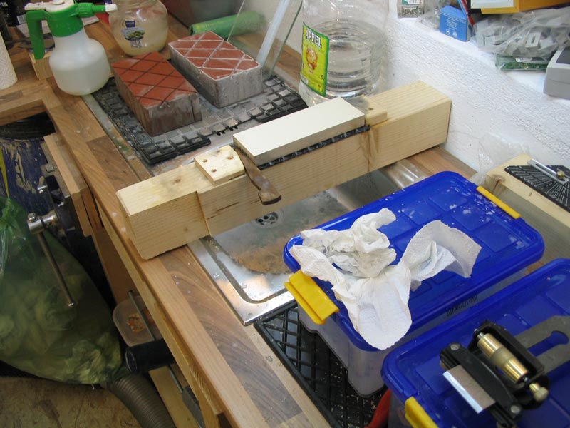

Hier einmals mein Schleifplatz.
Dieser besteht aus einer simplen Küchenarbeitsplatte, die beim letzten Umzug übrig blieb bzw. einem einfachen Spülbecken (aus dem Baumarkt der öfters mit 20% wirbt). Unter dem Spültisch habe ich mangels Rohranschlüsse nur eine grössere Auffangtonne stehen, in die das Gesabbere runtertropfen kann. Vorher hatte ich nur eine Gummi-Automatte, die jedoch nur begrenzt Wasser auffangen konnte. In der jetztigen Konstellation kann ich gut den Schleifschlamm abwaschen, ohne das etwas daneben geht.

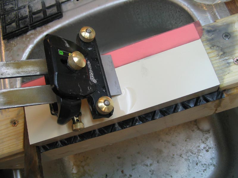

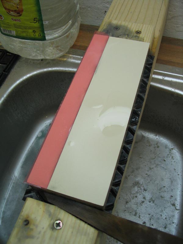

Die Klarsichtfolie als Streifen kommt auf den gut gewässerten Stein (Cerax 1000 - ein genialer Stein!!!)
Hier die Veritas-Führung sitzt einseitig auf der Folie. Es wird nur die rechte Eisenecke angegriffen.

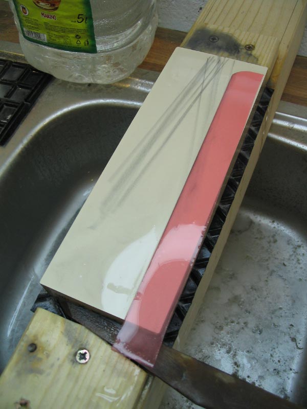

Die Prozedur auf der anderen Seite. Hier erkennst Du den Schleifweg. Ich lasse die Führung über die komplette Breite laufen, dadurch wird die Ecke etwas runder...

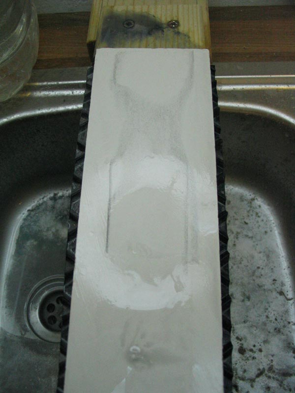

Sobald das erledigt ist, kommt der Cerax 8000 zum Einsatz. Durch Druckverlagerung auf dem Eisen kann man schwarzes X auf den Stein zeichen, dadurch verschwinden die leichten Stufen vom verkannteten Schleifen.

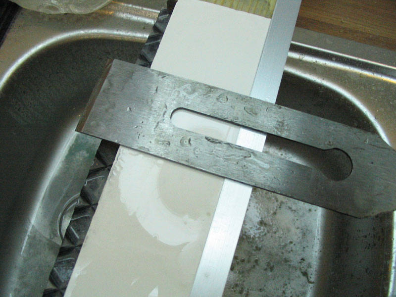

zu guter Letzt der bereits beschriebene Ruler-Trick. Ich habe mangels verschleissbaren Linial ein einfachen L-Winkel aus Alu (gibts im jeden Bauarkt) genommen.
