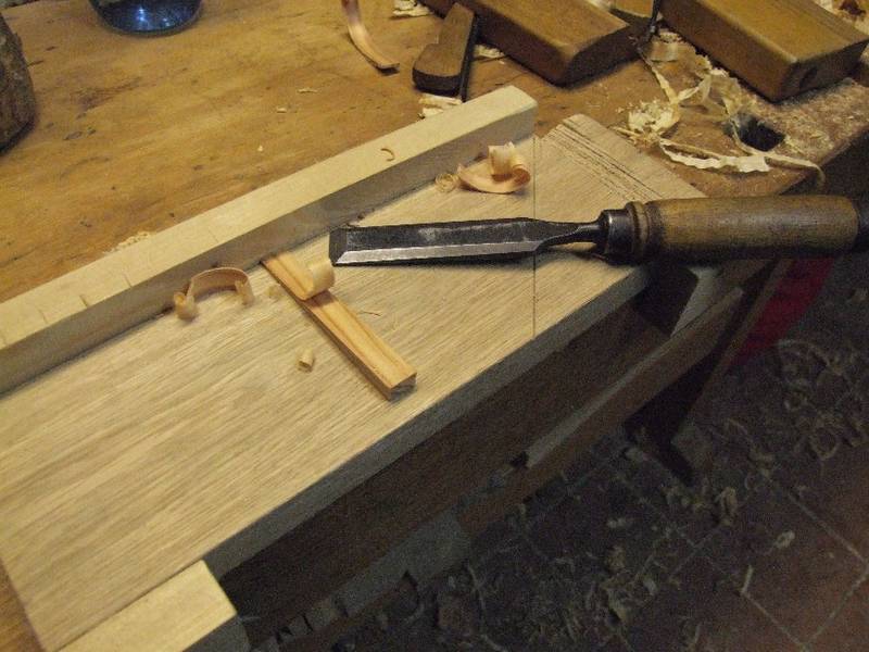

wie Flach sind flache Keile? Ich habe mal irgendwo was von 8° gelesen. Ist das in Ordnung?
Wie stellt Ihr eire Keile her? Spalten? Sägen? Hobeln? Versuchsweise habe ich einmal Hobeln getestet, d.h. in eine Leiste eine keilförmige Vertiefung gestemmt, den grob gespaltenen Keil eingelegt und die erste Seite gerade gehobelt. Dann Umgedreht und bis zur Oberkante der Leiste Abgehobelt. Das geht recht exakt, dauert aber ein paar Minuten Pro Keil. Da ich demnächst ca. 60 Keile brauche bin ich auf der suche nach einer schnelleren Lösung.
Marcus

Hallo Marcus,
Meine Keile haben eine Steigung von 1:10 und wenn ich über die Ferien den Sinussatz nicht verlernt habe (und der Taschenrechner nicht lügt :-) ) ist das ein Winkel von ca. 5,7°. Ich möchte auf Nummer sicher gehen dass nachher nichts bricht, daher der flache Winkel.
Bei kleineren Werkstücken könnte man sich an der Steigung von Schwalbenschwanzverbindungen orientieren:
1:6 für Weichholz entspricht ca. 9,6°
1:8 für Hartholz sind dann ca. 7,2°
Die von dir vorgeschlagenen 8° liegen zwischen den beiden Werten, sollten also auch gehen. Das wäre dann übrigens eine Steigung von 1:7,2.
Mit letzter Sicherheit kann ich dazu aber auch nichts sagen weil ich noch keine praktische Erfahrung damit gemacht habe. Vielleicht kann sich noch jemand dazu äußern, der schon solche Verbindungen mit Keilen hergestellt hat.
Bei der Herstellung der Keile habe ich auf eine Bandsäge zurückgegriffen, man kann sie aber auch mit Hilfe einer Sägelade herstellen (siehe Bild).
Ferdinand
