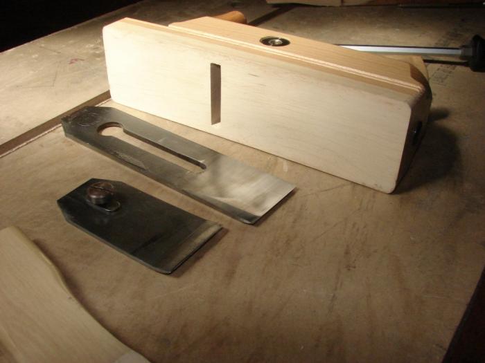

Ich möchte Euch mal zeigen, was ich vor einigen Tagen über Kleinanzeigen ergattert habe. Der Preis war so unverschämt niedrig, dass ich mich schäme den zu nennen.
Es ist ein Steiner Doppelhobel. Zustand war wie neu. An dem Eisen hatte sich zum Glück noch niemand ausgelassen. Die Spiegelseite des Eisens war etwas konkav (parallel zur Schneide gemessen), das mag ich mehr als konvex. Das Bild zeigt den Zustand, nachdem ich die Spiegelseite schon etwas bearbeitet habe. Nachdem das Eisen endgültig vorbereitet war und die Sohle des Hobels geschliffen wurde, produzierte er feine Späne, so wie ich es erwartet habe.
Ich hatte schon mal einen Grathobel von Steiner günstig bekommen und konnte mich von der hervorragenden Qualität dieser Werkzeuge überzeugen. Ich glaube, der neue wird auch ein guter Freund.
Ich wünsche noch ein schönes Wochenende und viel Glück bei Eurer Jagd.
Herzlichen Ostergruß an Alle.
