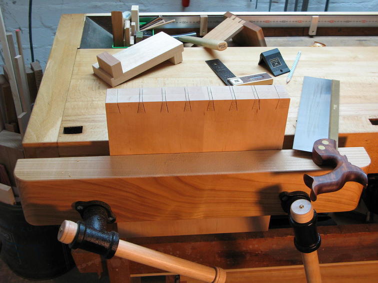

Doppelspindel-Vorderzange - Nachtrag *mit Bild*
[In Antwort auf #123271]
So ... ich reiche noch mal ein Bild von der Vorderzange "in Aktion" nach :-)
Gruß -Alex
Gruß -Alex
