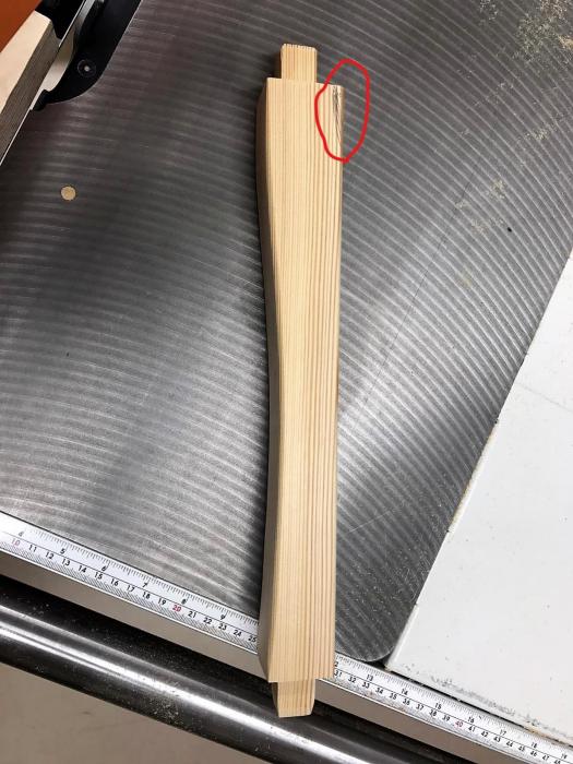

die Streben für die Rückenlehne sind auch geschweift, das hätte aber durchaus noch etwas stärker ausfallen können. Hier ein Bild von der Rückenstrebe.

Den Harzaustritt braucht keiner. Der Tisch hat aber bisher auch noch kein Harz von sich gegeben. Der Stand den Sommer über schon draußen. Beim Verarbeiten habe ich auch keine nennenswerten Harzgallen gesehen.
