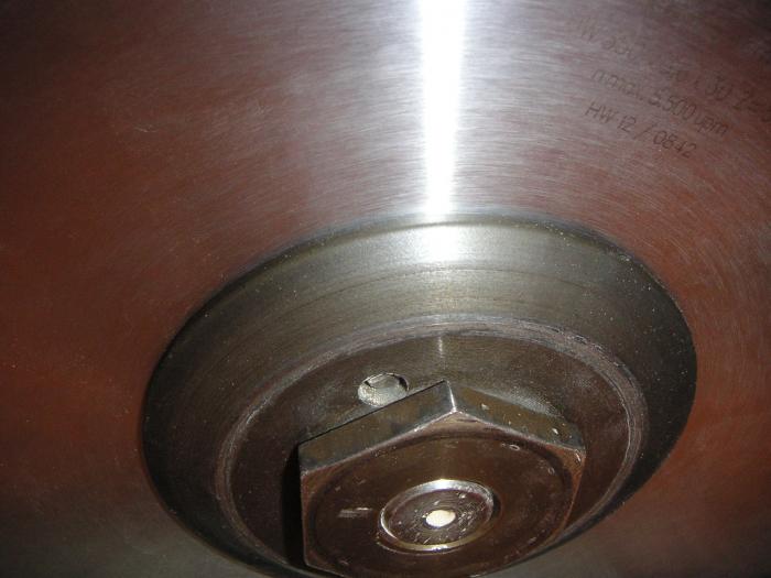

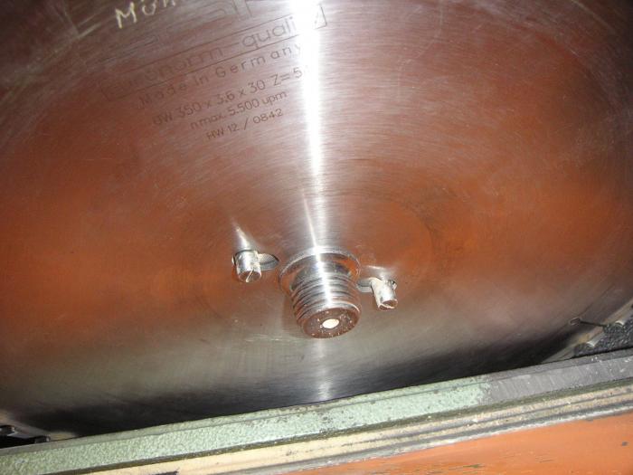

meine Gedanken zum Flansch waren eher allgemeiner Natur und nicht auf die Metabo festgelegt, daher auch meine Anmerkung zu den Riemen, ich wußte nicht, dass diese Säge direkt angetrieben wird.
Um noch mal zu verdeutlichen, das es durchaus üblich ist, den losen Flansch auf der Welle mitzunehmen hier mal Bilder:
Die Stifte gehen durch das Sägeblatt bis in den vorderen Flansch
Das heißt nicht, das die vordere Platte unbedingt mit der Welle verbunden werden muss, aber sie muss nicht drehbar sein und soll sich auch nicht mitdrehen.
Die Mutter hat ein Linksgewinde, damit sie sich im Betrieb nicht lösen kann. Wie ich lauf, so geh ich auf, wie ich tu, so bleib ich zu.
Beim Winkelschleifer kenn ich es so, das Mutter und Flansch ein Teil sind und darum sich das natürlich dreht.
Aber auch hier gilt, das das Blatt festgeschraubt wird und sich nichts während des Laufs "nachzieht".
Grüße, Jörg

Danke für das Bild. Ich habe mich da ein bißchen erkundigt und mehrere Bekannte konnten das bestätigen, bei größeren Stationärmaschinen gibt es tatsächlich häufiger den Fall daß man Mitnehmerstifte hat, die gehen dann aber auch durch das Sägeblatt durch und verhindern so daß da Schlupf auftritt. Einer meinte daß man sonst die Mutter nicht mehr aufbekäme.
Ich hatte auch Gelegenheit mir eine zapfwellenangetriebene Brennholzsäge mit ordentlichem Sägeblatt (ca. 80cm) anzuschauen, da gibt es keine Mitnehmer, da gibt es nur zwei große Schlüssel zum Sägeblattwechsel. Mutter und Flansch sind dort auch ein Teil, das ist seltsamerweise ein 8-kant, obwohl ich nicht den Eindruck hatte daß eine 6-kant-Mutter da wesentlich größer wäre.

Spätestens seit Einführung der Bremse ist es Standard, dass Sägeblätter
Nebenlöcher aufweisen, und mit Bremsen ausgerüstete Maschinen durch
die Nebenlöcher hindurchgehende Stifte.
Die Zentralmutter könnte, falls nicht fest genug angezogen,
das beim Bremsen auftretende Drehmoment nicht aufnehmen und würde sich lösen.
Gut Holz! J.

die Mutter auf der Welle ist normalerweise nicht selbstsichernd, sondern mit Linksgewinde - dieses zieht sich im Gebrauch von alleine immer fester an (ein Rechtsgewinde würde sich selbst lösen).

Danke für deine Meldung. Daran hatte ich nicht gedacht. Bei den Maschinen in meinem Umkreis gibt es keine Bremse (außer bei meinem Exzenterschleifer).
Daher treten Beschleunigungen nur beim Einschalten auf und Schlupf nur unter Belastung.
Beim Abbremsen würde das nicht mehr sicher funktionieren, das ist klar und physikalisch nachvollziehbar.
