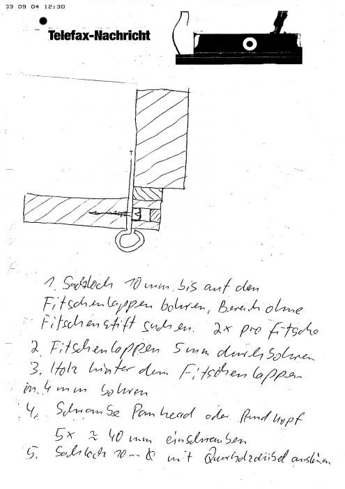

da das fax an eine firmenadresse ging, also durch mehrere hände, und häufig anonyme faxe gleich im müll landen,habe ich meinen briefkopf oben angehängt.
auf die idee, dass man den vor einer veröffenlichung im www nicht abschneidet, nach allen datenschutzdisskusionen, bin ich nicht gekommen. nichts für ungut lieber Marc und Pedder!
werbung für meinen betrieb will ich hier auch keine machen.
trotz allem, vielen dank für die mühen, und ich hoffe es hilft bei losen fitschenprobs.
gut holz! justus.

Hallo Howard und Justus,
grundsätzlich eine gute Idee, nur wenn das Fitschenband locker ist muss wieder gegen die Zarge gedrückt werden, so wurde es montiert. Ich habe folgendes mal ausprobiert: mit Metallbohrer zwei Löcher mit der Kernbohrung für M 5 Bohren (irgendwas mit 4, ??, steht auf der Schieblehre) ansenken (tiefer als Kopf), M 5 Gewinde in die Fitsche und mit Inbus Seko M 5 anziehen, bei lackieter Zarge abspachteln, Natur wie Justus Querholzplättchen.

irgendwie hast Du die zeichnung falsch verstanden.
was soll das mit dem gewinde im fitschenlappen, und
was soll eine maschinenschraube in der bekleidung bringen??
bekleidung bis kurz vor den fitschenlappen mit 15mm Ø vorbohren,
mit kernØ der spax den fitschenlappen durchbohren und dann
eine schraube durch den fitschenlappen in die bekleidung.
