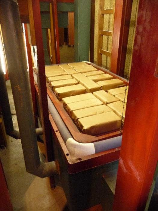

Ja, in der Gießerei hab ich leider kein Bild gemacht. Da ging es viel einfacher zu, als man vielleicht meinen könnte. Das Gießmaterial wird auf rund 300 Grad erhitzt, in einen Gießeimer umgefüllt und dann nach Abkühlung auf eine genau definierte Temperatur in die Gießeinrichtung umgefüllt. Diese Einrichtung besteht aus einem ca. 6 m langen Tisch, der mit Leinen bespannt ist. Die Gießmasse wird dann in einen Holzbottich eingefüllt, der von Hand über den Tisch gefahren wird.
Anschließend wird die abgekühlte Bahn auf einer großen Trommel aufgespannt und exakt auf die gewünschte Dicke gebracht. Muß man sich vorstellen wie eine Drehbank, bei der im Spannfutter eine Rolle mit 2 m Durchmesser ist. Ein Mitarbeiter hat auch ein Patent, wie man mit dieser Maschine die Bahn so bearbeiten kann, daß sie unterschiedlich dick ist, weil die Orgelpfeifen am Fuß dicker sein sollen als im oberen Teil. (Eh ich auf's Glatteis geh hör ich mit Erläuterungen auf)

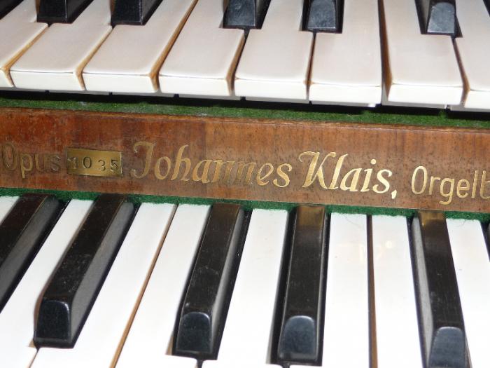

Die von mir angesprochene Opus Nr. fand ich zwischen den Manualen, die Tastatur sieht schon sehr mitgenommen aus, die schwarzen Tasten sind aus Ebenholz, die weisen sind mit Rinderknochen belegt.

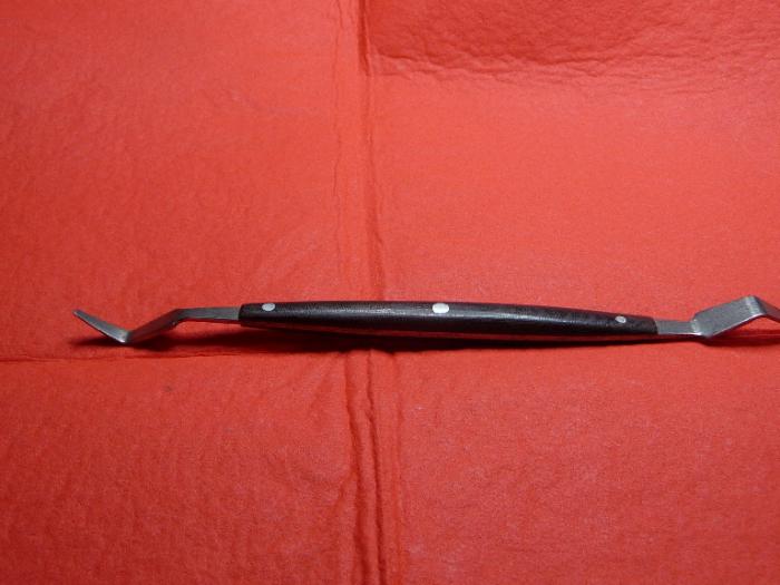

Bild 5
Ein Labiumheber

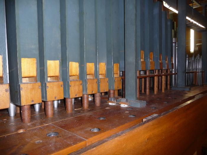

Hier Labialpfeifen aus Holz, hinter dem unteren angeschraubten Holz liegt der Kernspalt, an der oberen hellen Fläche verjüngt sich das Holz auf unter einem Millimeter zur Lippe.
Bild 7

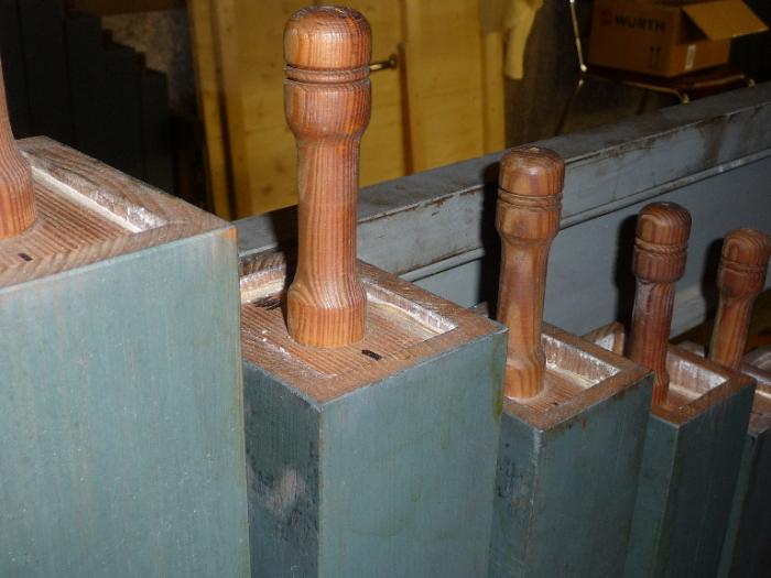

Eine Besonderheit bei vielen Holzpfeifen, sie werden oben geschlossen, gedackt wird es genannt, ein dem Inneren angepassten Holz mit einem Überzug von dünnem Filz, durch eindrücken oder herausziehen wird der Ton verändert.
Die Beschaffenheit der inneren Wände trägt auch zur Tonbeeinflussung bei, ob grob oder rau.

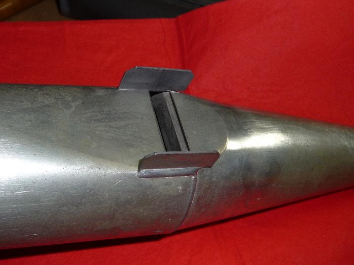

Das obere Ende einer Labialpfeife aus Metall, an der Pfeife ist ein Stimmschlitz angeschnitten und der Einschnitt zur Stimmrolle aufgerollt, durch das mehr oder weniger Aufrollen wird diese Pfeife gestimmt.
Bild 9

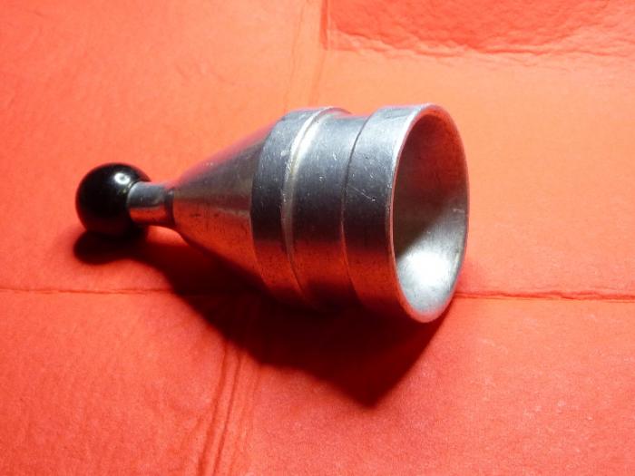

Für größere Abmessungen die Stimmklocke mit gleicher Funktion wie beim Stimmhorn .
Bild 12

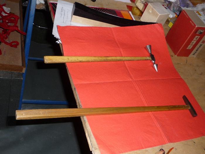

Wird die Pfeife endgültig gestimmt, darf in unmittelbarer Nähe der Pfeife sich nichts variables befinden, dass den Ton beeinflussen könne, dazu zählt auch der Körper des Stimmenden, also müssen die Werkzeuge mit langen Stielen versehen sein, um eine Beeinflussung zu vermeiden, 400 mm so eine Regel sollte der Abstand sein, beeinflussend sind einmal der Körper des Orgelbauers, der den Luftzug stört und zweites die Körperwärme, die vom Orgelmetall schnell aufgenommen wird.
Oben ein Stimmhornhammer, unten ein Stimmhammer mit dem die Stimmrolle zu oder aufgeschlagen wird.

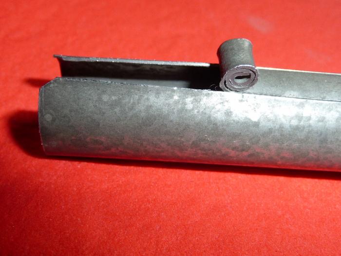

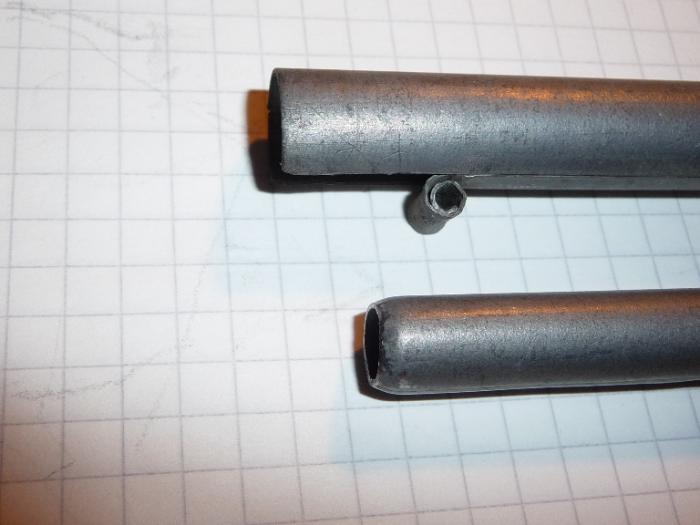

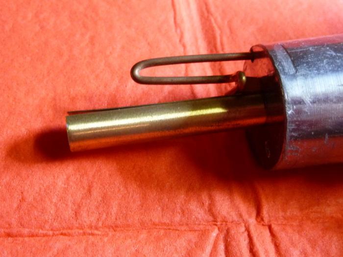

Nun zu den Lingualpfeife oder auch Zungenpfeife, hier wird in Zunge aus Metall (Federbronze) zum schwingen gebracht, ähnlich wie bei einer Mundharmonika, das Bild zeigte eine geöffnete Lingualpfeife man erkennt die rohrartige Kehle, darüber die Zunge, verschiebt man die Stimmkrücke (auch Federbronze) verändert man die freie Länge der Zunge und damit den Ton .

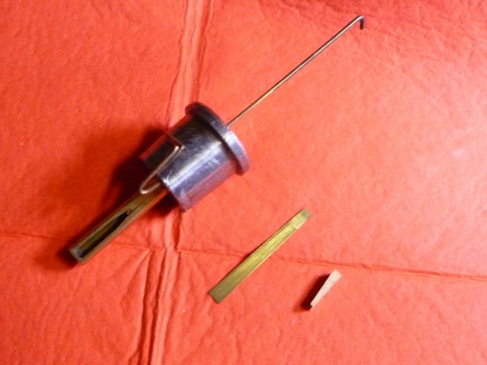

Bild 14
Blick auf die Einzelteile der Lingualpfeife, die mit einem länglichen Schlitz geöffnete Kehle, der Zunge und einem Holzkeil, mit dem die Zunge im Metallkörper befestigt wird, dabei muss zum Innern hin des Kopfes luftdicht abgeschlossen sein, die Luft soll nur durch die Kehle an der Zunge vorbei strömen.
Die Stimmkrücke schaut aus der Pfeife, um den Zugang zum Stimmen zu ermöglichen.
Auch hier gibt es die verschiedenste Möglichkeiten der Tonbeeinflussung, die Öffnung der Kehle verändert z.B. den Toncharkter, die Breite der Zunge u.s.w..

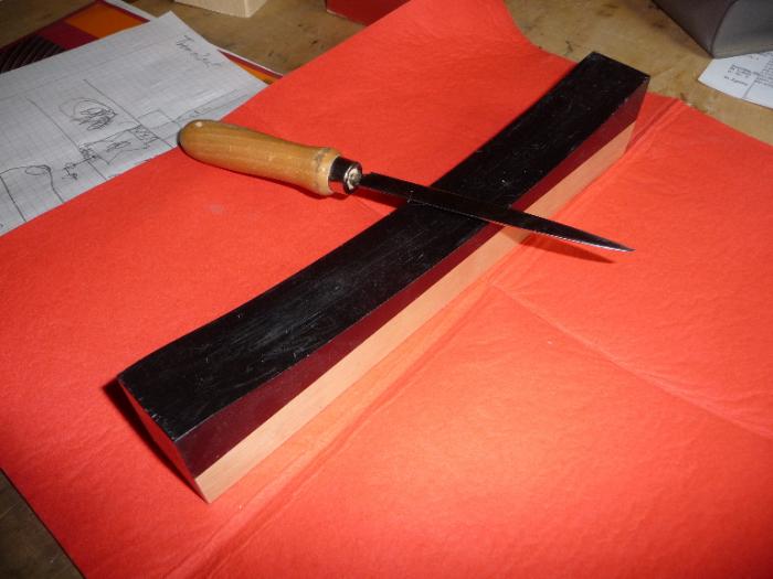

Ein Zungenwurfstock, mit ihm kann man eine Zunge in die gewünschte Krümmung biegen, dazu wird die Zunge mit dem sogenannten Labierstahl auf die aus Ebenholz bestehende Mulde gedrückt, die Krümmung des Ebenholzes soll eine ungleiche sein, was sich mir nicht so richtig erschließen wollte. Das helle Holz ist Hainbuche.
Bild 16
Ein weiteres Werkzeug fiel mir auf, ein Reduktionszirkel, mit ihm werden gewissen Abhängigkeiten zwischen Breite und Höhe beim Aufschnitt der Labialpfeifen übertragen.
Bild 17
Ein Sortiment von gehärtenten Stahlstangen z. Teil zylindrisch, z. Teil konisch und auch verschieden dick werden benutzt um Krümmungen und Beulen an Pfeifen zu entfernen, dazu wird ein der Hand angepasstes Holz zum richten benutzt, das Orgelmetall erfordert dazu keine großen Kräfte.
Bei Gebrauch werden diese Stangen in ein einfaches Gestell mit zwei einfach gegenübergestellten Prismen eingelegt.

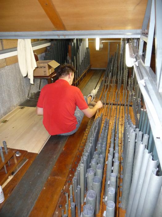

Blick auf den Pfeifenstock, ein Mitarbeiter setzt renovierte Pfeifen ein.

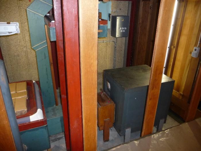

Nun zur Winderzeugung, hier ein Blick auf den Windkasten, er hat einen nach oben beweglichen Balg, der durch entsprechend geformten Leder luftdicht abgeschlossen ist. Was wie kleine Pakete ausseiht sind Backsteine zu Beschwerung, damit sich keine Stein-und Staubteile in der Orgel störend bemerkbar machen, sind sie mit Packpapier eingewickelt.
Bild 20
Unmittelbar daneben die Windmaschine, sie ist ganz gekapselt, um möglichst keine Geräusche nach außen kommen zu lassen, wie Herr Schömer sagt würde man neuerdings wieder Gleitlager an den Motoren verwenden, ein Kugel oder Rollenlager würde immer Abrollgeräusche erzeugen.
Die Windmaschine erzeugt einen Luftdruck von 120 mm Wassersäule, der wird im Windkasten auf 90mm Wassersäule eingestellt (durch auf oder abnehmen der Gewichte).
Es muss nun die Luftzufuhr geregelt werden, ist der Balg voll, muss die Zufuhr eingestellt werden, wird gespielt muss Luft nachgeführt werden.

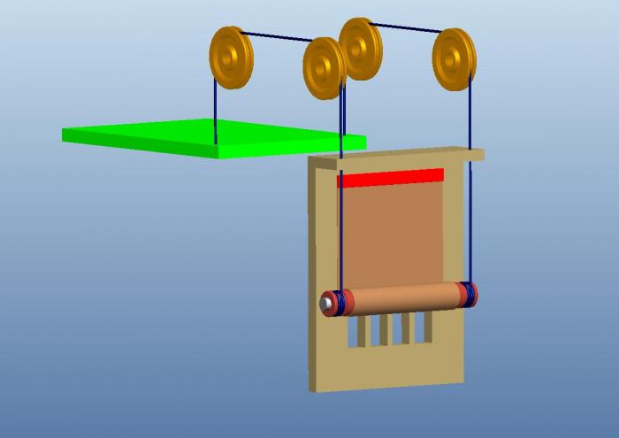

Bild 21
Anfangs konnte ich den Ausführungen des Orgelbauers nicht folgen, um mir selbst das Prinzip klar zu machen, hab ich mir durch ein 3D-Modell die Funktion verdeutlicht.
Die grüne Platte soll den beweglichen Teil des Balges darstellen, auf dem die Backsteine liegen, die rechte Seite soll das sogenannte Rollventil darstellen, eine Wand mit größeren Schlitzen, davor aufgehängt eine Lederschürze, hat das Rollenventil geöffnet, wird der Wind unter dem aufgerollten Leder in den Balg gedrückt.
An einem Ende oben fest mittel der roten Leiste an der Wand befestigt ist das Leder, das andere Ende ist an einer Holzolle aufgewickelt, in dieser Holzrolle einen Kern aus Blei, etwa 25mm dick, er soll erreichen, dass die Lederschürze immer aufgerollt ist und das Leder straff ist, die Rolle ist mit einem Seil oder Kette mit der Platte des Balges verbunden, bewegt sich die grüne Platte nun nach oben, bewegt sich die Rolle nach unten, das Leder rollt sich mehr auf und verschließt die Öffnungen.

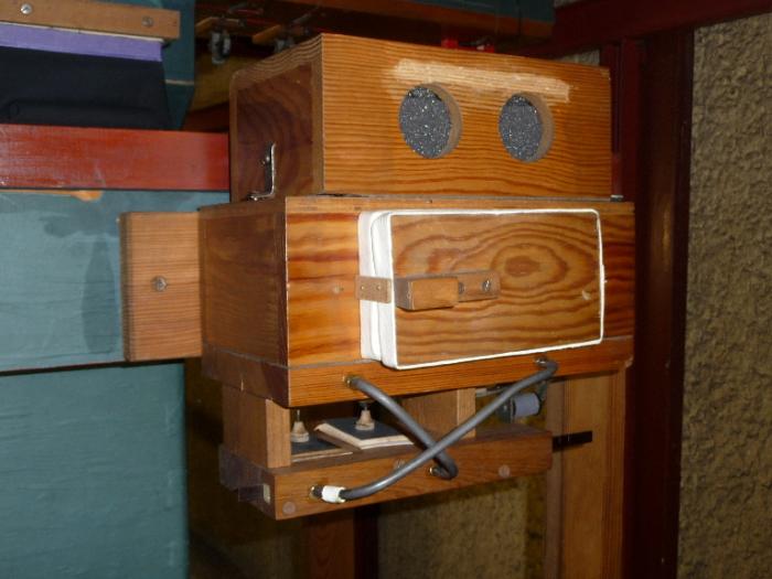

Noch ein Teil der Windzubereitung, der sogenannte Tremulant, er versetzt den Wind in eine einstellbare Schwingung, die den Ton der gespielten Pfeifen vibrieren lässt, nicht alle Register sind dem Tremulant nachgeschaltet, der gezeigte lässt sich zwar verstellen aber nur direkt vor Ort nicht am Spieltisch, unten rechts kann man ein längliches Teil erkennen, durch ziehen oder eindrücken wird die Frequenz verändert.
Die Schwingung kann man am Tremulant mit dem Auge gut erkennen, wenn mit ihm gespielt wird.

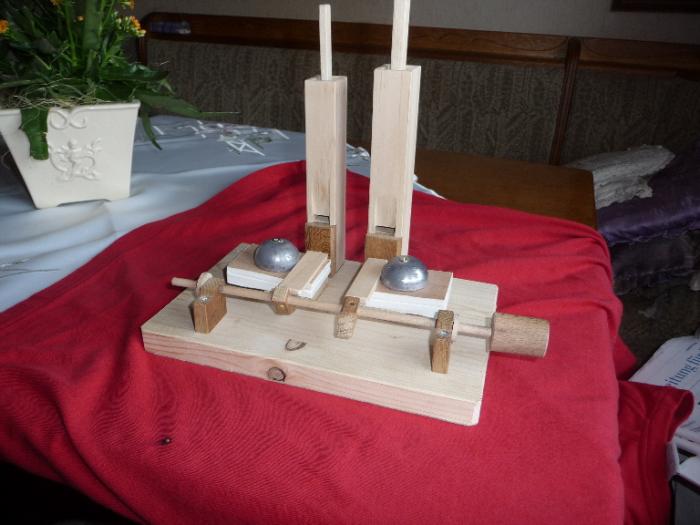

Noch ein kleines Schmankerl, ein sogenannter Kuckucksruf, zwei Holzpfeifen unterschiedlicher Länge, dazu zwei kleine Bälge, die je mit einem Bleigewicht beschwert sind und eine kleine Nockenwelle, die die Bälge in versetzter Folge anheben und fallen lassen, dreht man nun an der kleinen Welle ertönt laut und deutlich der Kuckucksruf.
Die beiden Holzpfeifen sind gedackt, durch einschieben oder ausziehen kann man den Ton verändern.

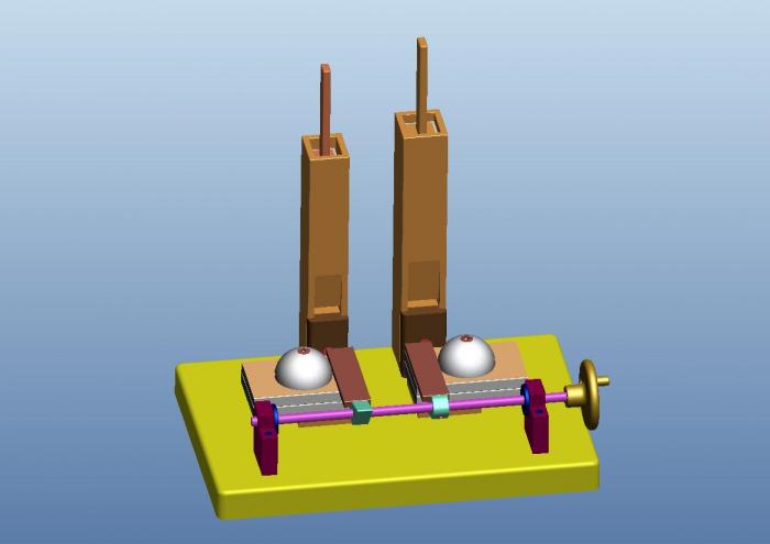

Bild 24
Ich hab mir den Kuckucksruf ausgeliehen und ihn in CAD modeliert, so kann ich ihn bei Bedarf
nachbauen.

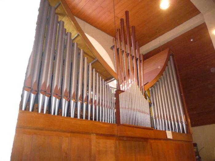

Bild 1
Das Bild zeigt die Orgel nach der Renovierung, einige Restarbeiten stehen noch aus und das Instrument muss noch gestimmt werden. Das schützende Dach haben wir 1979 angebracht, es soll die Verschmutzung verringern und den Einfall der Sonne auf Teile der Orgel verhindern.
Die sichtbaren Pfeifen wurden speziell gereinigt und die Oberfläche aufgearbeitet.

Ein Labiumheber
Bild 7
Bild 9
Bild 14
Bild 15
Bild 18
Bild 20
Bild 21
Bild 24
nachbauen.
