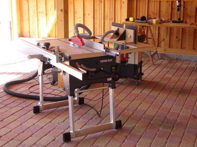

Re: Bilder vom Parallelanschlag Erika 85
[In Antwort auf #47597]
Hallo Heinz,
vielen Dank. Der Parallelanschlag sieht wirklich stabil aus - fände es aber schöner wenn er durchgehend wäre - mit Klemmung hinten. Mafell "rulez" jedenfalls nicht bei der Internetseite - sonst hätte ich das Foto auch dort gefunden. ;-)
Weiß Du warum die Milimeterskala bei Dir eine andere ist als bei "Mr. Mafell"? Hängt das mit den Halteschienen des zusätzlich montierten Frästisches zusammen?
Danke und Schöne Grüße
Björn
Hallo Heinz,
Björn
Hallo Björn!
Zur Länge des Parallelanschlags kann ich Dir nur aus der
Praxis sagen: So ist er gerade richtig. Das Bild zeigt ja
nicht die fixe Sägestellung, bei der ist das Sägeblatt noch
20 cm weiter vorne. Auf meiner Kity habe ich zusätzlich einen
langen Parallelanschlag der mir im wesentlichen nur rabiate
Klemmer beschert hat, er steht schon seit Jahren nur in der
Ecke und ich arbeite mit einem Erika-ähnlich kurzen Anschlag.
Die zweite Klemmung muss zusätzlich bedient werden und das ist
für naturfaule wie mich natürlich ein weiteres Problem. :-)
Für ganz schweres Plattenmaterial ist die Erika natürlich eh
nicht gerade ideal, aber auch für die Kity lasse ich mir Platten
auf ein handlicheres Maß vorschneiden.
Die Skalen bei Mr. Mafell kommen vermutlich von der Tischverlängerung.
Zudem ist seine Erika aber auch jünger, vielleicht sagt er noch was dazu.
Die Website von Mafell taugt in der Tat nicht viel, aber damit sind
sie ja in bester Gesellschaft, denn bei Bosch, Metabo und Festo sieht
es doch genauso bescheiden aus. :-))
- Andreas S.
- Beiträge: 309
- Registriert: So 1. Feb 2015, 15:46

Heinz hat es schon gesagt: die unterschiedlichen Skalen an meiner Erika auf dem Bild in Heinz' Beitrag stammen lediglich von den Aufnahmeschienen für die Tischverbreiterung. Zwei Dinge will ich noch ergänzen. Der von Heinz gezeigte Parallelanschlag kann noch um das lange Anschlaglineal erweitert werden. Dann läuft der Anschlag über die gesamte Tischlänge und könnte hinten sogar noch zusätzlich festgeklemmt werden, wenn es sein muss. Die Tischverbreiterung eignet sich zur Aufnahme einer Oberfräse. Ich habe mir dazu einen Fräsanschlag gebaut, den Du unten im Bild mit LO65E sehen kannst:
Die Qualität des Sägetisches ist übrigens erstklassig. Es ist ein extrem stabiles Wabenprofil, auf dem man locker mit zwei Mann herumhüpfen kann, ohne dass es sich verformt. Das hat man am Messestand von Mafell auf der Messe 'Dach und Holz' dieses Jahr vorgeführt. Übrigens nicht ohne amüsierten den Hinweis, das gleiche doch mal bei den Wendlingern zu versuchen....
Robert
