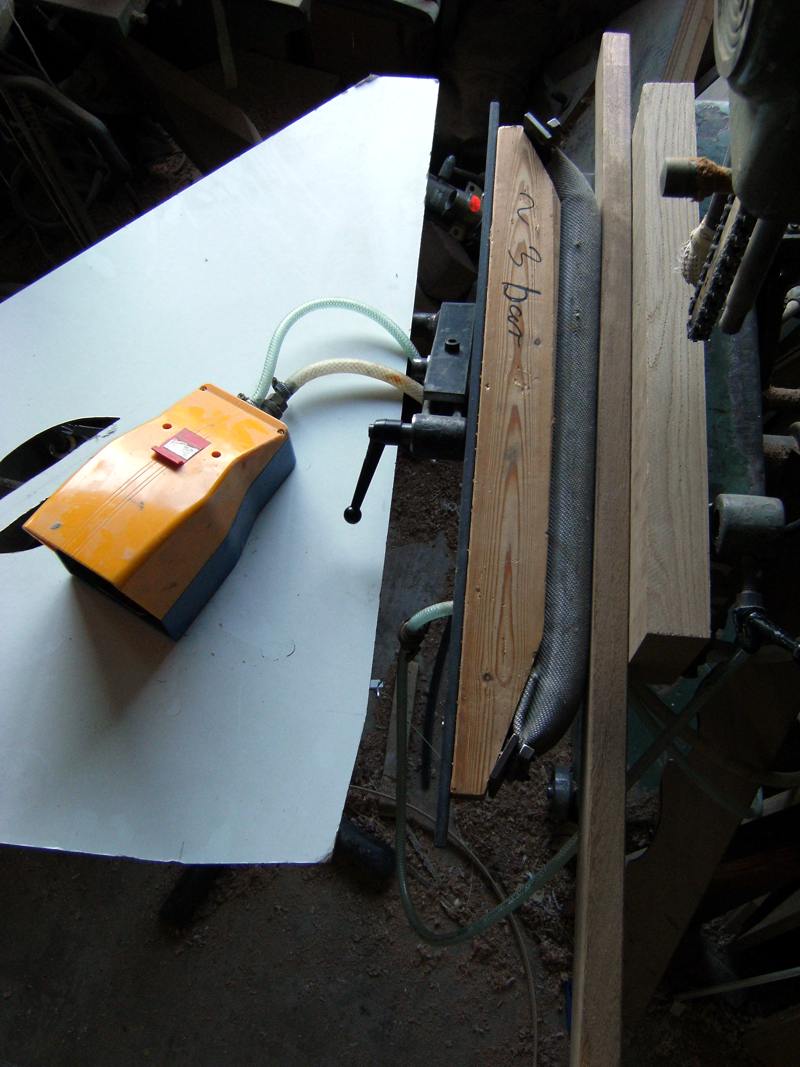

Spannvorrichtung
Beitrag von Helmut Hirsch »
[In Antwort auf #40865]
ich habe hier ein Bild, das ich im Auftrag von Justus einstelle.
Wie gesagt, das Bild kommt von Justus!
Gruß, Helle

dank Helle bekommt der Feuerwehrschlauch mit diesem Bild eine ganz neue Bedeutung - eben nicht nur Wasser zu befördern! Martin hatte mir zwar schon mal einen Buchauszug hierzu geschickt, aber ein Foto in der praktischen Anwendung sagt dann doch mehr als viele Worte und Zeichnungen!

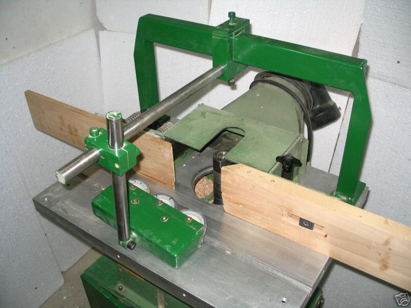

Wenn ich meine bisherigen - wenigen - Arbeiten an der Tischfräse überdenke gibt eine Druckfeder aus Holz nur dann Sinn, wenn ich exakt abgerichtete Teile am Fräsanschlag vorbeischiebe. Eine Druckfeder aus Holz kann eben nur einen geringen Druck ausüben wenn die Dimensionen klein bleiben sollen. Sicher, im Möbelbau werde ich abgerichtete Teile haben, aber z.B. bei meinem Laubengang wäre das Abrichten der Bodenbretter eher Kür denn Pflicht gewesen: Die Bretter mit ca. 1,2o m Länge werden an drei Punkten fixiert und beim Bodenbelag kommt es auf 2 mm nicht an. Die spürt man zwar beim Drüberlaufen, aber die stören nicht. Da wurde es beim Abrunden der Kanten dann schon mal schwierig, die Mitte eines etwas geworfenen Brettes auch noch an den Fräskopf zu bringen. - Und mit steigendem Druck durch die Hand steigt die Unfallgefahr erheblich!!!
Im Ramschladen wurde mal ein Fräse mit einer selbstgebauten Andrückvorrichtung verkauft. Drei federgelagerte Rollen drücken auf das Frässtück. Ich füge mal ein Bild dieser selbstgebauten Andrückvorrichtung an. Der Andruckkopf kann um 90° gedreht werden, kann also auch von oben auf das Werkstück drücken. Wer sowas bauen läßt bekommt dafür aber sicher einen schönen Vorschubapparat:-)
Das gezeigte Druckteil mit dem Feuerwehrschlauch ist dagegen mit geringsten Mitteln herzustellen und findet sicher auch neben dem Vorschubapparat noch sinnvolle Verwendung. Feuerwehrschlauch und Druckluft hab ich, also wird vor der nächsten Frässerie sowas gebaut! (Ein Vorschubapparat steht nach der Absaugung auf der Wunschliste).

das Bild zeigt einen Kettenstemmer, in dem ein Werkstck fixiet ist. Wenn du sowas mit der Tischfräse machst, wie willst du das Holz dann noch an der Maschine bewegen können?
