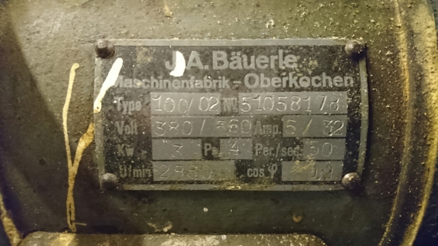

Der Motor der Kreissäde läuft mit 2880 Umdrehungen. Da die Riemenscheiben gleich groß zu sein scheinen (man kann das unten in dem Maschinengehäuse mit der Schieblehre nur sehr bescheiden messen) gehe ich davon aus, dass die Kreissäge so ca. 3000 Umdrehungen in der Minute macht.

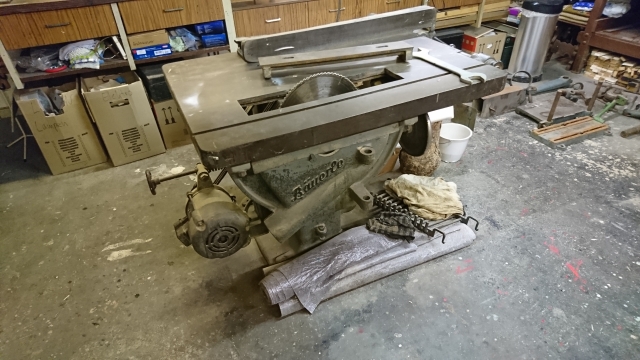

ich habe vor einigen Jahren aus dem Nachlass meines Schwiegervaters eine Bäuerle KFL vermacht bekommen, die seitdem ein ruhiges Dasein fristet. Mittlerweile habe auch ich die Holzbearbeitung für mich als tolles Hobby entdeckt und trage mich mit dem Gedanken, die Bäuerle wieder in Gebrauch zu nehmen. Ehrlicherweise hatte ich bisher gehörigen Respekt vor der Maschine, da mir mal bei einem Testschnitt das Holzbrett entgegenkam - es fehlt der Spaltkeil, was bei geringstem Verkanten in Kombination mit der Kraft der Maschine eher schlecht ist.
Mir geht es in erster Linie um die Kreissägenfunktion, Oberfräse und Langlochbohrung würde ich wohl eher nicht nutzen.
Bevor ich jetzt aber die Maschine wieder in Betrieb nehme, möchte ich natürlich sicher gehen, dass alles ordnungsgemäß in der Reihe ist - was ich spätestens für die Antriebsriemen verneinen kann, die scheinen schon beim Anschauen zu zerbröseln. Darüber hinaus weiß ich nicht wirklich, ob alle relevanten Anbauteile vorhanden sind bzw. sind einige Teile dabei, mit denen ich garnix anfangen kann (ich vermute mal, die sind für die Fräse und Langlochbohrung).
Daher nun die konkreten Fragen an dich: woher kann ich Ersatzteile (z.B. die Antriebsriemen) beziehen, hast du hier eine Empfehlung. Und woher kann ich eine Dokumentation, Bedienungsanleitung... beziehen, wonach ich das Zusammenspiel aller Teile und vor allen Dingen die richtigen Wartungsarbeiten nachvollziehen kann.
Für das Problem mit dem Spaltkeil bin ich auf die Firma Felder mit dem EURO Spaltkeil und der EURO II Schutzhaube gestoßen. Ich denke, das ist schonmal ein Schritt in die richtige Richtung, insbesondere in Sachen Sicherheit!
Besten Dank & Grüße
Mark
Beiträge: 2832
Re: Bäuerle, eine Geschichte in mehreren Teilen
Hallo Mark,
Das ist ja wirklich ein ganz altes Schätzchen.
Was ich nicht sehe ist ein Queranschlag, also das Teil, welches in der Nut auf dem Sägetisch geführt wird und an dem man den Schnittwinkel einstellen kann. Ohne den ist die Säge nicht vernünftig für Holzarbeiten zu nutzen. Über kurz oder lang wirst Du Dich allerdings auch nach einem Schiebeschlitten sehnen, den ich allerdings bei diesen alten Maschinen noch nicht gesehen habe.
Keilriemen bekommst Du im technischen Bedarfshandel oder auch im internet. Mit etwas Glück findest Du auf dem Riemenrücken noch eine Größenangabe. Sonst demontieren und zum Händler. Der wird Dir dann schon den richtigen Riemen verkaufen/besorgen. Das sind Normteile!

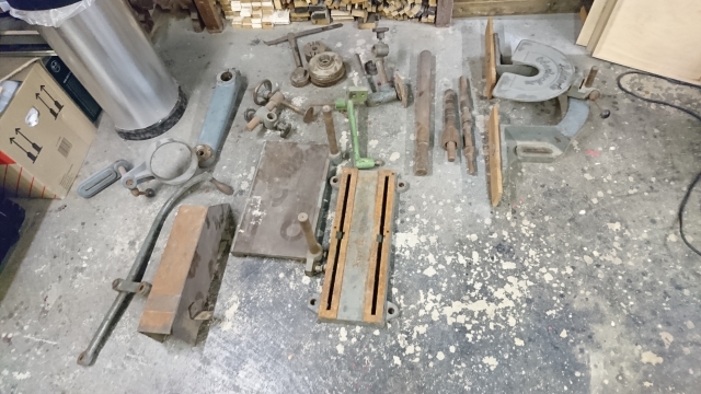

Die Teile auf dem zweiten Bild versuch ich mal zu beschreiben (von rechts nach links):
Fräsanschlag
Fräsdorn lang mit Führung für Oberlager ( der Arm dafür liegt neben dem Alu-Rohr (blaues Teil)
Fräsdorn
Stange für Oberlager-Arm
Dann folgen Teile der demontierten Langloch-Bohreinrichtung und im Hintergrund wohl Fräsköpfe
und links der Halter mit dem runden Teil ist auch für die Fräse.
Ich hoffe, das hilft Dir erst mal weiter.

am Sägeblatt kannst Du nur die Höhe verstellen. Der Tisch ist schwenkbar. Daher solltest Du die Rechtwinkligkeit prüfen. Wenn ein Schreiner damit gearbeitet hat sollte das aber stimmen, denn mit schrägem Tisch arbeiten ist kein Vergnügen.
Schmierstellen solltest Du eigentlich nur 2 haben auf der Sägewelle und ggf auch auf der Fräswelle, die Du aber nicht benutzt.
Und wenn Du wegen der Keilriemen unterwegs bist kauf gleich passende neue Schmiernippel. Die vorhandenen sind sicher für eine Stoßfettpresse.
Was Arbeit macht ist die Höhenverstellung des Tisches. Da muß ggf. der Tisch runter (sauschwer) und alles gereinigt/entharzt werden und danach mit einem nicht fettenden Mittel (wg. Staub) geschmiert werden.
